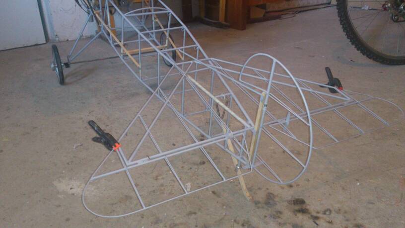

Tak, vahove to vyzera, ze vyskovka bude z ocelovych trubiek.

Vypadá to slibně - jen aby Ti to někdo neodnesl do sběru...

Som sa zasmial, mozno aj ja, dostanem zato 5€ a vymalovane, ibaze by to niekto pozlatil

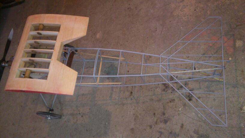

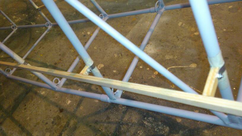

Prepazka je z topolovky, trubka obalena papierovou samalepiacou paskou plechy su z tlaciarenskeho hliniku 0,4mmm. Uchytele tu bude zapalovanie a bateria.

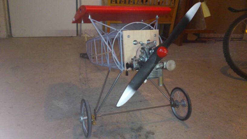

#36 Příspěvek od LV »
Tie silentbloky spod motorovej prepazky vyhod. Inak sa budes cudovat :mrgreen:

#37 Příspěvek od jozefbb »
To je prve co chcem vyskusat: s a bez .Sam som zvedavy co bude lepsie, ale su hodne tvrde a predsa na tom zeleze ten motor nema co odpruzit. Vsak uvidim

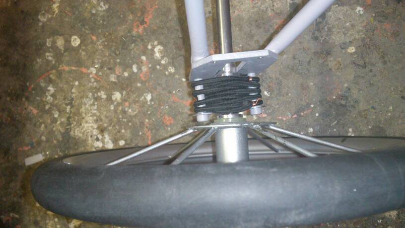

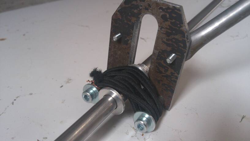

Na podvozku je gumolano 3mm

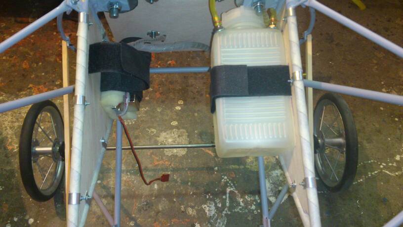

Nadrz som povodne chcel urobit z nejakej konzervy, vsak este uvidim

Tak som trochu postupil, vyskovka vazi 246gr. Zaujimave bude pripojenie koncovych ploch

Pouzite trubky pr. 6, 4 mm a zvaraci drot 2 , 3mm
Spojene nerezovymi skrutkami 2mm

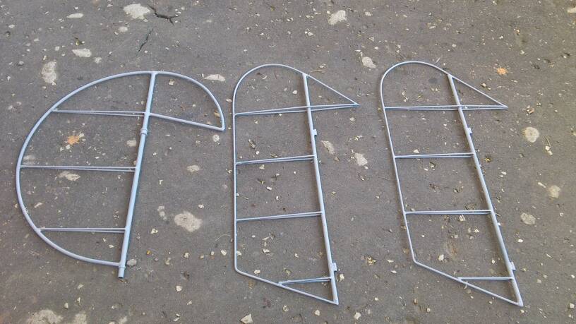

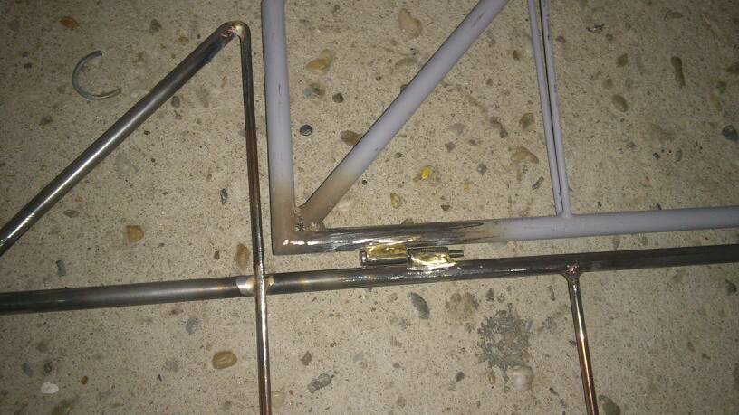

Koncove plochy, zatial som nevazil

Vahovo je to zatial OK

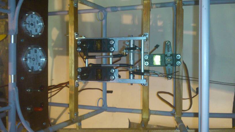

Uchytenie serv vyskovky a smerovky

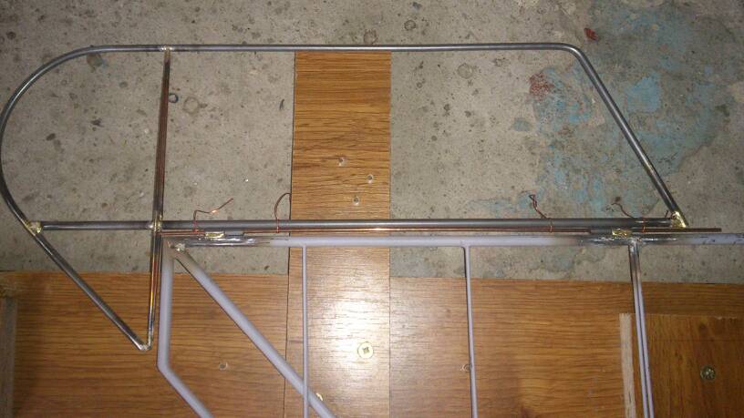

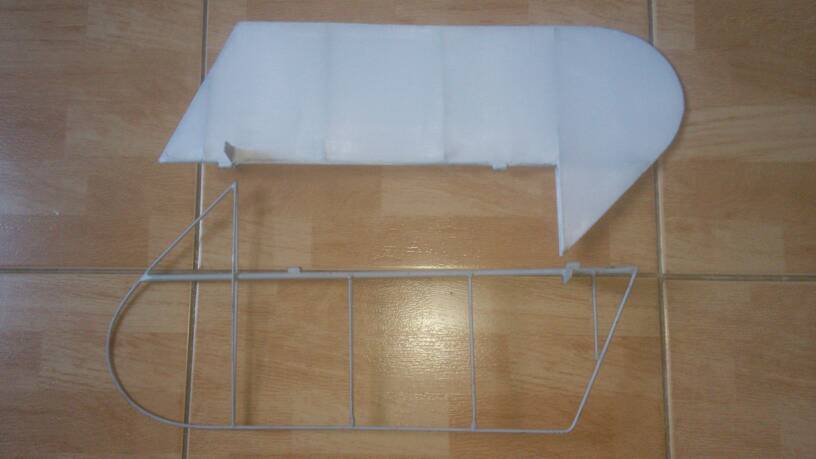

Nieco pridane, konecne dokoncena aj cast smerovky, uz by som mohol aj nieco potiahnut
