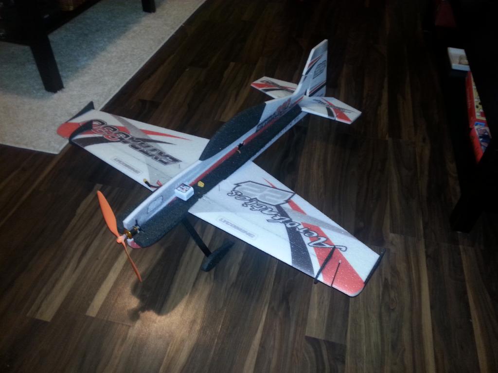

Zdravím, tak mám postaveno, ale teď si nevím rady s upevněním vrtule pomocí gumičkového unášecč. Nikdy jsem to nepoužíval, většinou jsem měl vrtuli na matici.
Mám tohle http://www.emotors.cz/unasece/4316-gumi ... -3739.html
může někdo poradit, jak tu vrtuli upevnit a na co je tam ten malej kroužek - kam jej dát?
Mám to stáhnuté několika gumičkama, ale že by to nějak moc drželo to neee. Mám obavy, aby při letu nevyskočilo...
Ještě jeden dotaz bych měl: Trup mám vyztužen dvěma pásy z epp, které byly ve stavebnici. Ale i tak si mi to zdá docela měkké.... Chytnu to za křídla, zahýbu s érem a kroutí se to jako pružina :-( je to normální? Co tohle bude dělat ve vzduchu?

Krouzek nevim, takove fajnovosti muj unasec nema :-)...Zrejme nejaky distancni krouzek. No a jinak umistis na hridel,dotahnes srouby, pres jeden das gumicku, polozis vrtuli,pretahnes pres vrtuli na druhy sroub a je to.
Vyztuhy presne nevim, kdyztak uvidis v letu, co to dela a dostuzis samodomo (uhlikova tycka, dratenka apod).

arnie69 píše:... na co je tam ten malej kroužek - kam jej dát? ...
Redukce na vrtule s větší dírou. Pokud takovou nemáš, dej jej do šuplíčku :-)
Příspěvky: 22028
Re: Výběr EPP akrobata
#39 Příspěvek od jyrry »
arnie69 píše:... kroutí se to jako pružina ...
viewtopic.php?f=10&t=66884
docela dobré nápady...

Krasna prace :-). Polece to fajne, uplna sametovka to bude ;-). Preji mnoho hezkych chvil...

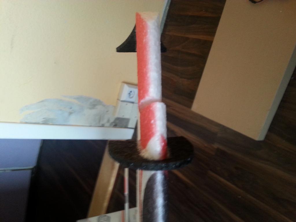

Dobrý večer, měl bych jeden možná hloupý dotaz. Nastavení křídélek akrobata. Při pohlednu zezadu modelu mám křidélka v jedné ose na obou stranách, ale pokud se podívám na křídlo zepředu, mám tam nějaký přesah viz. fotka. Co s tím? Mám to nastavit do roviny od náběžné hrany a tím se řídit? Díky za každý tip. Chci to zaletět, ale bojím se co to bude dělat ....pokud je nastavím do roviny dle náběžné hrany, pak mám zase jedno křidélko výš...

Nic. Profil v místě zářezu pro "pant" křidélka (tedy skoro všude) je deformovaný právě tím zářezem (tepelné deformace při řezání); pokud to bude zlobit, doladíš to při záletu.

Vůbec se toho neboj a pošli to do vzduchu. Jestli máš dobře těžiště, poletí to samo :D
