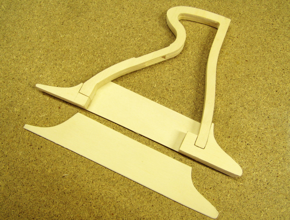

Nekteri uzivatele si k vyrezum draku poridili i sadu dilu pomocneho pylonu.
Postup kompletace dilu ukazuje kratky fotoserial.
veka1
veka1

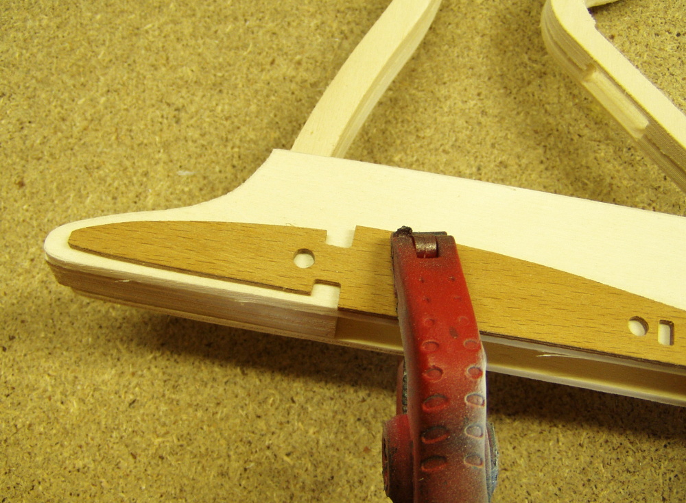

Re: Čejka - retro RC kluzák
pokracovani montaze pylonu
veka1
veka1
