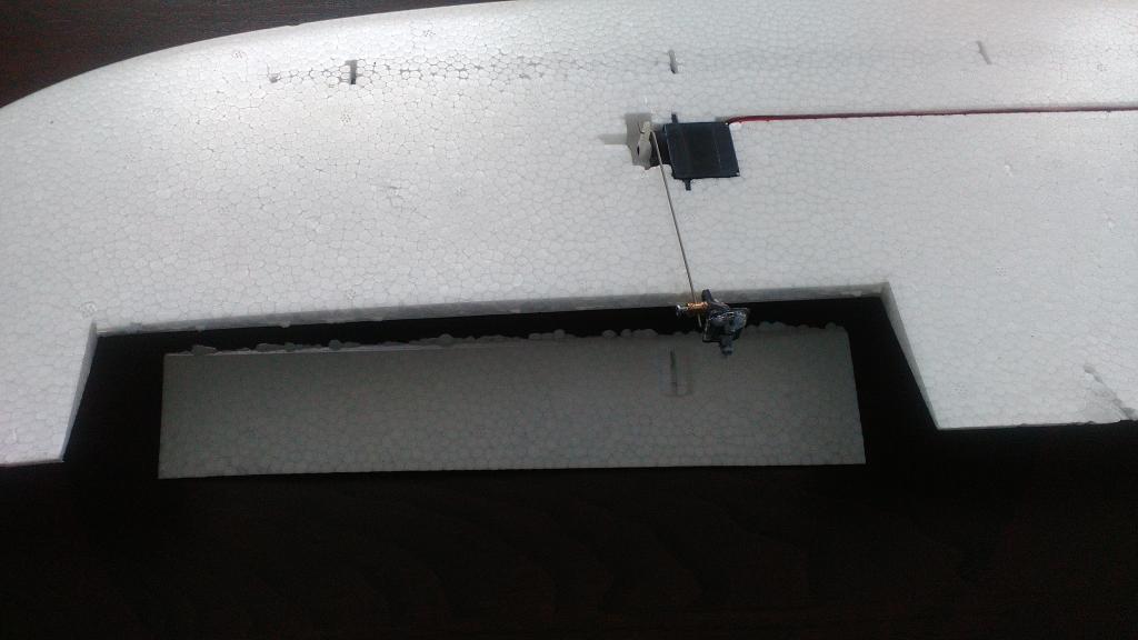

Pořadí někdo jak opravit utržené křidélko po pádu z drzaku
Dík za případný tip

Zkus tohle

Případně zkusit rozetřít slabou vrstvu tavnou pistolí a překrýt průhlednou páskou.

Nebo tam nalepit dva panty.

A vzhledem k tomu jak čistě se ti vytrhla ta páka, vytáhl bych ji i z druhého křidélka a obě zalepil pořádně.

disketovej pant - najit nekde starou disketu, rozebrat, ustrihnout 1cm prouzek (delka 2-3), do konce udelat par direk spendlikem. Do kridla/kridelka udelat sterbinu skalpelem/malym lamacim nozem. Sesadit, k pantu nacpat sekundak (material uhne takze se da vpravit k tem dirkam), zkontrolovat a prefouknout sekundakem

Díky všem za rady prilepeno chemoprenem ,vypadá to že by to mohlo fungovat.

strednim vterinakem se v tomdle pripade neda nic skazit. Ridkej ma tendece zatect kam nema, hustej naopak a epoxy me prijde overkill

Ja vlepoval zpatky vytrzene loze a dal jsem to na Purex. Jeden let uz to dalo a ok. Tak si vyber.
