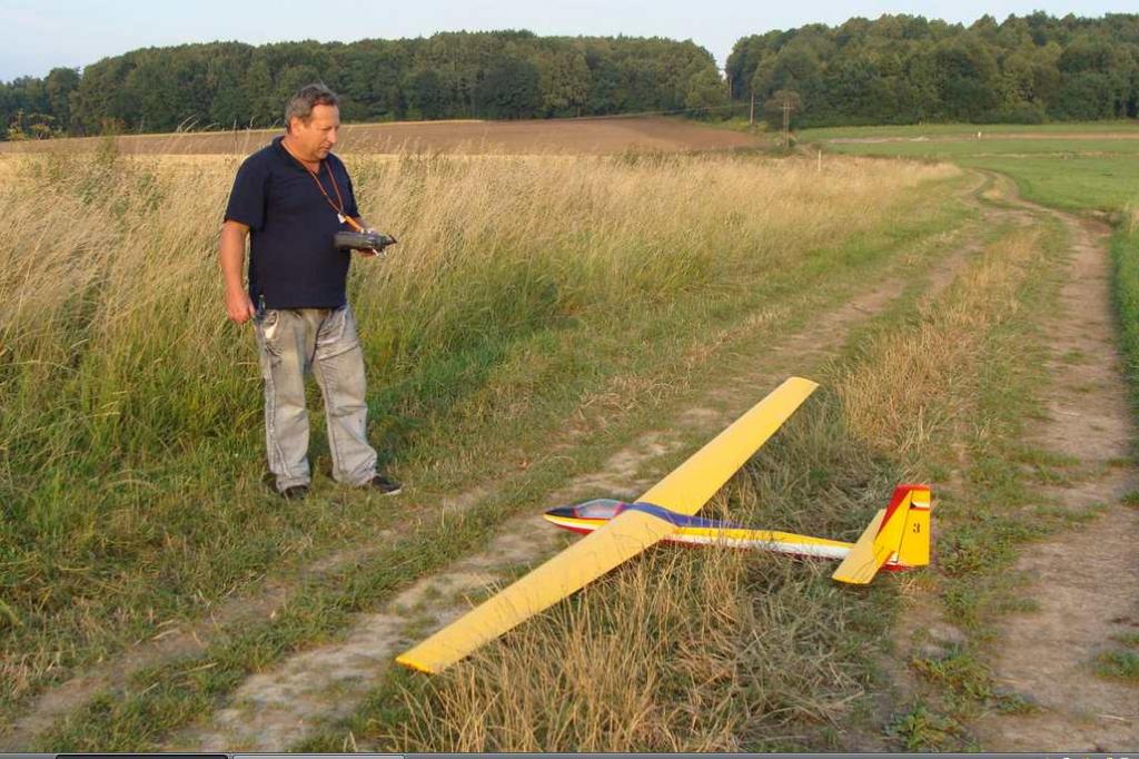

pepin píše:...kdyby mu nedělalo problém řízení křidélky a zvlášt směrovkou, těžko by zvětšoval vzepětí--spíš by ho naopak zmenšil.
Netuším jak jste přišli na nějaké záměrné zvětšování vzepětí?? Orlík je evidentně postavený podle plánu z r. 1975, který byl navržen na neproporcionální řízení bez křidélek... z toho samozřejmě nějak vychází jak to vzepětí, tak i uspořádání OP.
S odstupem téměř 40ti let by pochopitelně bylo dobré před stavbou konstrukci trochu upravit, doplnit křidélka (to se stalo), zmenšit vzepětí, udělat maketově plovoucí VOP a jistě i vhodnější profil by se dnes našel...
