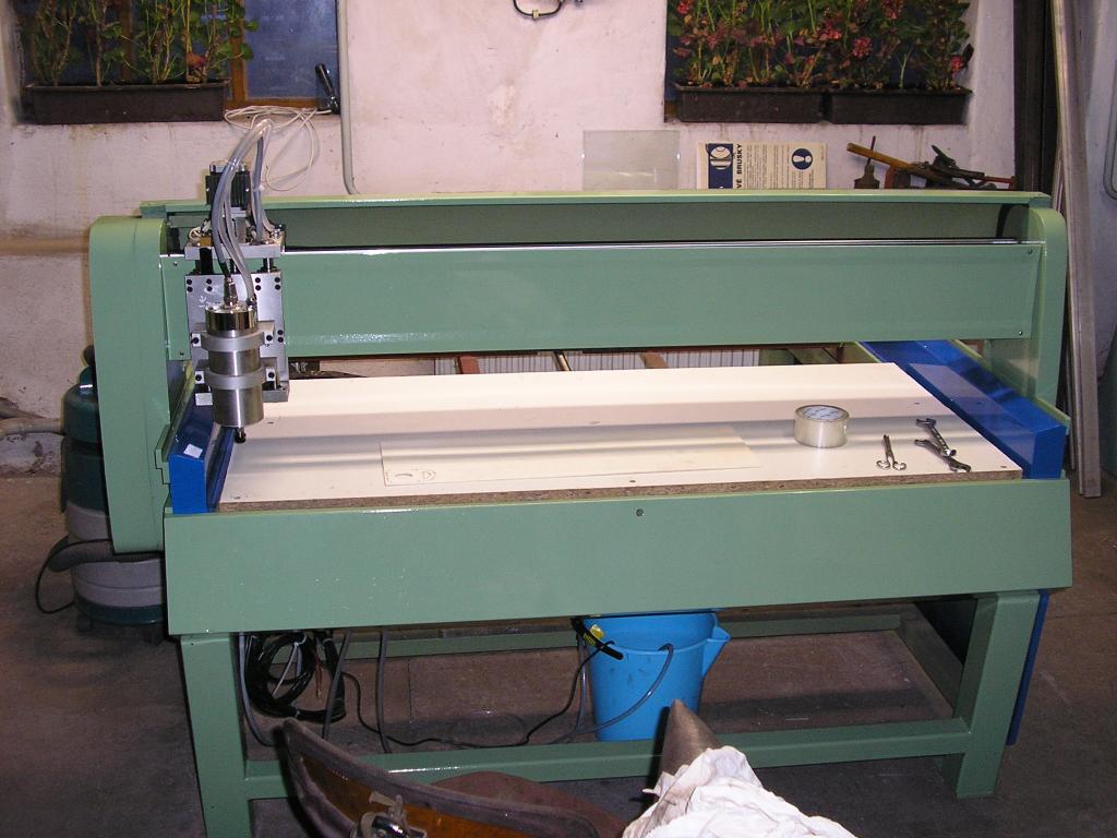

Tak mám taky hotovo, jenom dodělat pracovní plochu.
