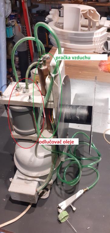

varok píše:pepinozbrna: ledničkové jsou dobré, tiché, ale musíte vyřešit dobrou filtraci na výstupu, jelikož tyhle kompresory plivou olej. Jsou ponořené do oleje celé, asi kvůli hluku, mazání i chlazení, tak se dostane kapka i do výstupu vzduchu. Ty Fengda a jemu podobným jsou bezolejové, takže se o nějaké zvláštní filtrace nemusíte starat.
novější nejsou v oleji ponořené, to byly ty starší co vypadaly jako pecen chleba navejšku pověšený a ty také vydržely vše. Olej tedy obklopoval samotný kompresor ale nebyl přítomen tolik moc ve vzduchu do kompresoru nasávaném.
Dnešní jsou menší a kompresor je kupodivu nahoře nad motorem, motor sám má dutou hřídel se závitem která saje olej ze dna nádoby a nahoře ho rozstřikuje do vnitřního objemu a tím se maže celý systém včetně stlačovaného vzduchu.
Pokud se na výstup vzduchu ,,zbastlí,, odlučovač oleje na bázi nádobky s vnitřní náplní ze sorbentu používaného na likvidaci olejových havárií je vzduch odmaštěn celkem dostatečně , chci -li ale ještě druhý stupen dám za odlučovač se sorbentem ještě druhý stupen kde vzduch probublává mediem na bázi rozpouštědla které funguje pro danou používanou barvu či lak .
To samozřejmě platí pro rozpouštědlové barvy. Mohu také použít jen líha tím odstranit i vlhkost ze vzduchu.
Nutno ale zdůraznit , že nepoužívám tlakovou nádobu a kompresor mi běží trvale po dobu práce, pokud používám vlastnoruční pistolky na principu fixírky
je toto ideální stav, pokud potřebuji použít typ jako je ,,fengda,, a její klony či jiné airbrush pistole použiju redukci v systému hadice kde je na T kus nainstalován seříditelný kuličkový ventil s pružinou který zajistí odfuk přebytečného vzduchu .Hadici mám vždy minimálně 2m dlouhou , ta už zajistí stabilní a bezpulzový přísun vzduchu.
