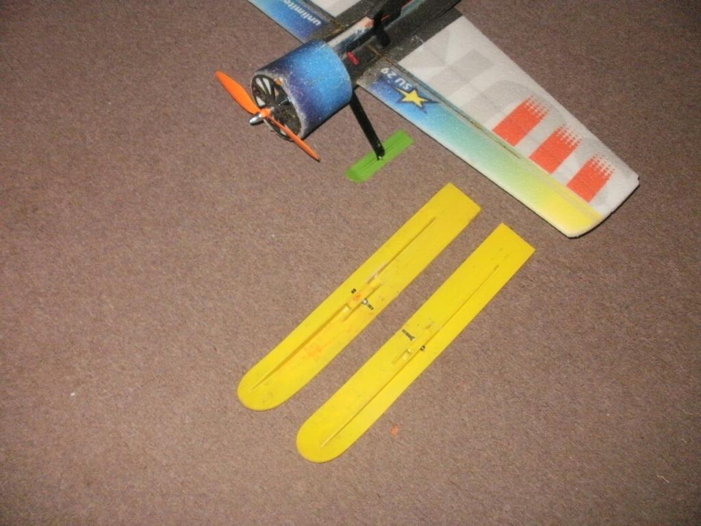

zero_ozero píše:No, tak jsem dneska testoval ty lyže... a dopadlo to hůř než jsem čekal. Model se ani nerozjel, jen po přidání plynu zvedl ocas. Nenapadá někoho kde by mohl být zakopaný pes?
Jaký mají ty lyže povrch?

Spikyair píše:zero_ozero píše:No, tak jsem dneska testoval ty lyže... a dopadlo to hůř než jsem čekal. Model se ani nerozjel, jen po přidání plynu zvedl ocas. Nenapadá někoho kde by mohl být zakopaný pes?
Lyže jsou vyrobeny ze slabého plechu. Plech je natřen i nějakou barvou, ale sníh se na ně nelepil.

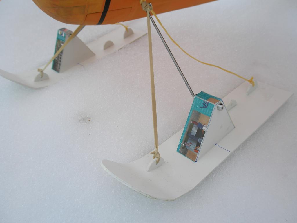

Vidím, že všichni máte gumičku vepředu, a provázek vzadu. Já to mám opačně. Vycházel jsem z toho, že když dám dopředu provázek, tak on mi nedovolí překlopit lyži dopředu, takže to potom nebude zakopávat o sníh. Ale asi to má negativní důsledek: Jak gumička tlačí špičku dolů, tak mi éro při pojíždění šíleně kličkuje - viz mé úvodní video v tomto vlákně.
Je tedy správně gumička vepředu (opačně než to mám já)? Když se na to tak dívám, při přistávání bude nejdříve dosedat pata lyže, pak se sklopí na celou lyži. To mi přije O.K., ten můj způsob je asi špatně?

Ano, lyže nebo spíš předek lyži to musí táhnout k modelu čili náhoru a jak se dosedá tak se přiklapnou, koukál sem na to video a tam to máš taky špatně
Já tam teda mám přužinku ale princip je ten samý

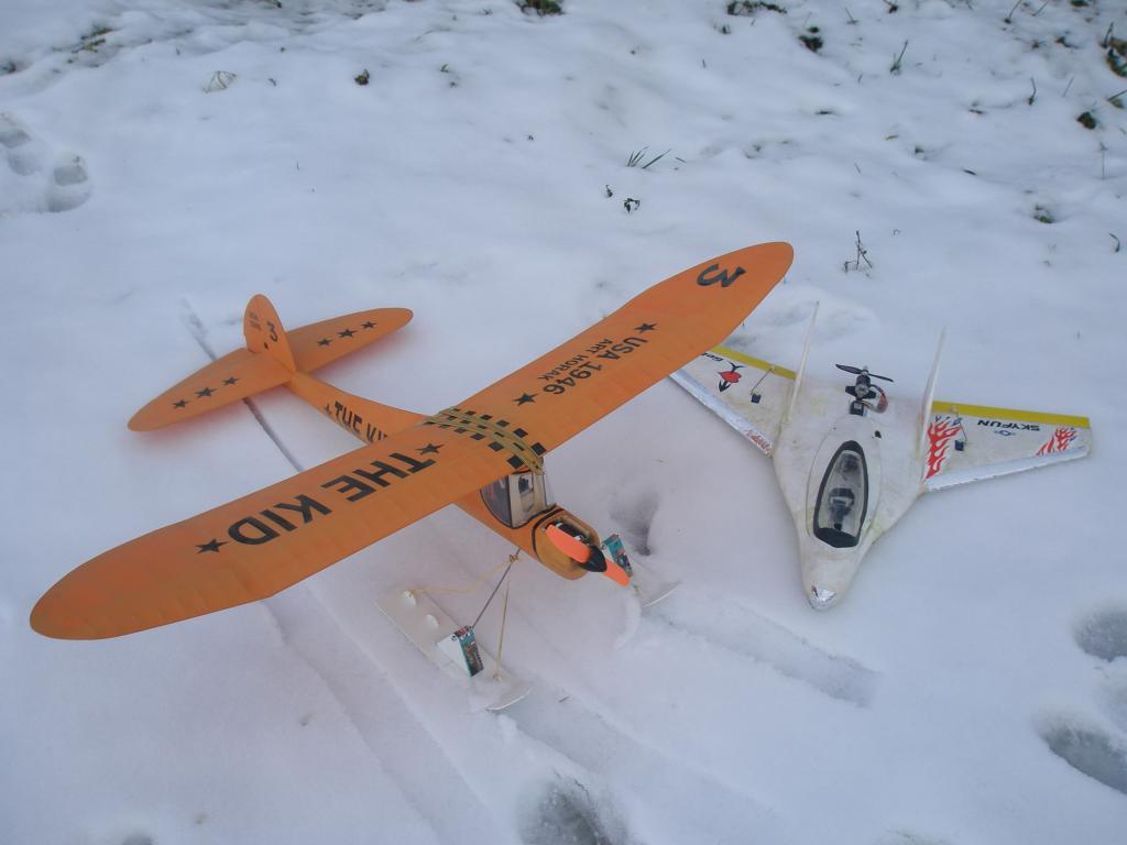

Tak jsem samozřejmě přehodil ty gumy dopředu, už je to lepší, s érem se dá v pohodě startovat i přistávat. Polítání parádní, počasí fajn, i sluníčko, docela teplo, takže sníh byl mokrý, ale navadilo. The Kid přistává důstojně, Skyfun divoce, když se podaří tak hodí i žabku.
Dnešní letka:
Dnešní letka:
