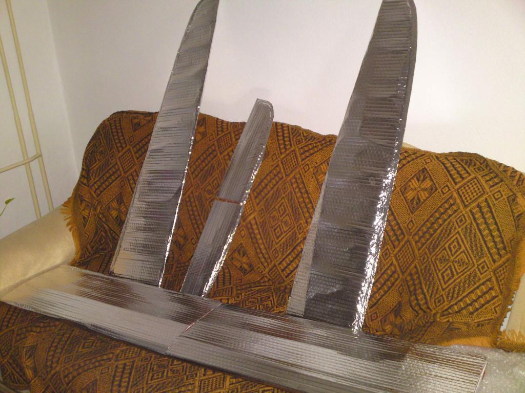

Kupuju ho v krámě kde mají věci na voda-topení-plyn, šíře asi 60 cm, cena za metr nějaký desetikoruny. Ten za 700,- bude asi nějakej lepší, tlustší, tohle má vrstvu jen asi 3 mm. Lepím to do podoby futrálů křídel tou textilně stříbrnou páskou.

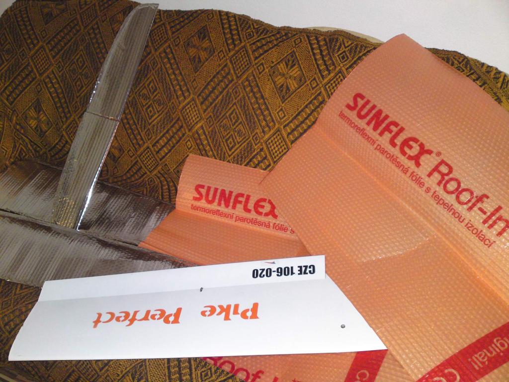

Pokud by to nemusela být karimatka, tak já si kdysi nakoupil Sunflex, je to taková pevná bublinková věc s alu folií.
Stačí vystřihnout s přesahem a žehličkou spéct dohromady ten přesah a pak případně dostřihnout.

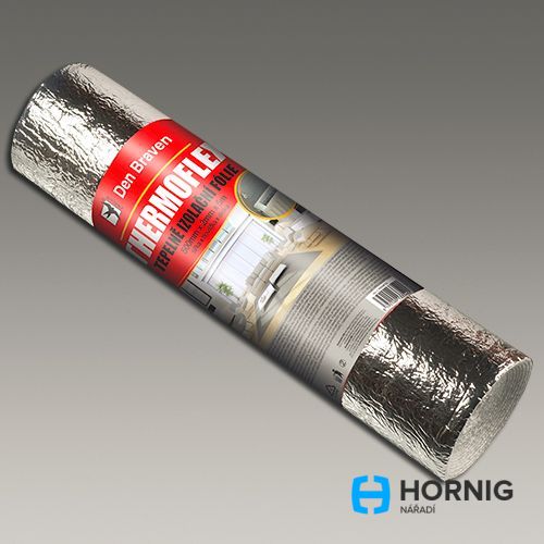

Osvědčila se mi tato folie od Bravena ... je levná a je ji moooooc :lol: :lol: :lol:
http://www.naradihornig.cz/braven-tepel ... Al2-8P8HAQ
Ale pozor jsou dva druhy jedna má vnitřek z tenkého poliše - ten praská a druhá má něco jako Miralon ta funguje i vydrží :)
