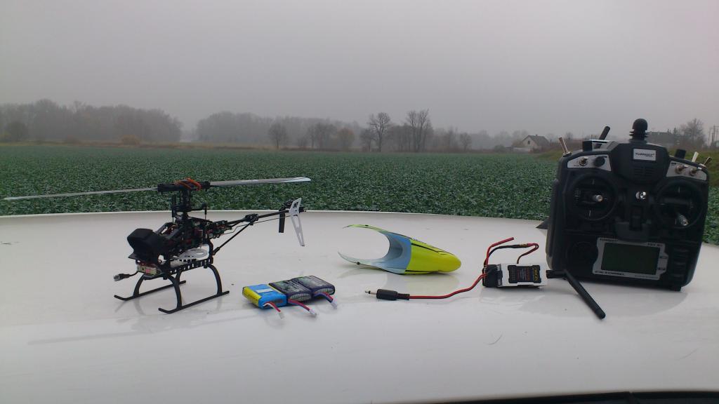

No koupil jsem si Turnigy 9X , což je takovej opensource TX , docela zajímavej.
Každopádně mi ten modul od deltanga dělá to samý , dokavaď neni plyn , všechno funguje jak má.
A ten origin z hawk-rc.com ... na 9X normálně chodí , dnes jsem si zalítal se 130X úplně parádně.
Tak bych to potřeboval rozklíčovat.
Když se deltang chová na futabě stejně jak na 9X , tak bych řekl , že z toho leze to samý , ale na druhou stranu ten origin mi chodí na futabě buď jen vrtulka = PPM1 , nebo vejškovka = PPM2.
