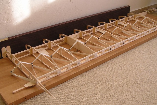

Začal jsem lepit křídla...
Je to trochu improvizovaně, přípravek "co dům dal" :lol: , ale funguje to dobře.

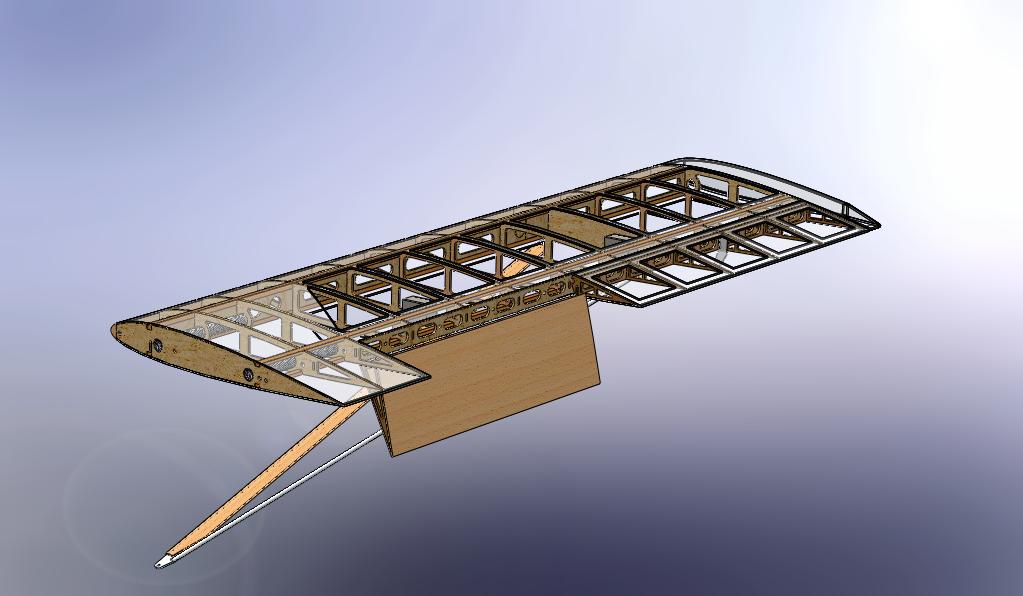

oscar píše:Maji kridla i klapky?
Originál Decathlon sice klapky nemá, ale já je tam mít budu. Je to "nemaketové", ale z praktického hlediska a na rady kolegu jsem si je tam naplánoval..
