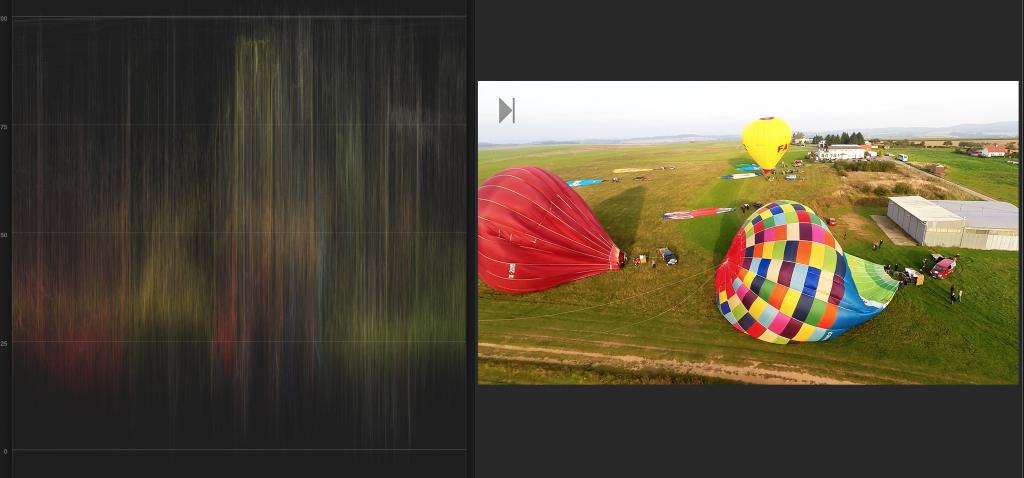

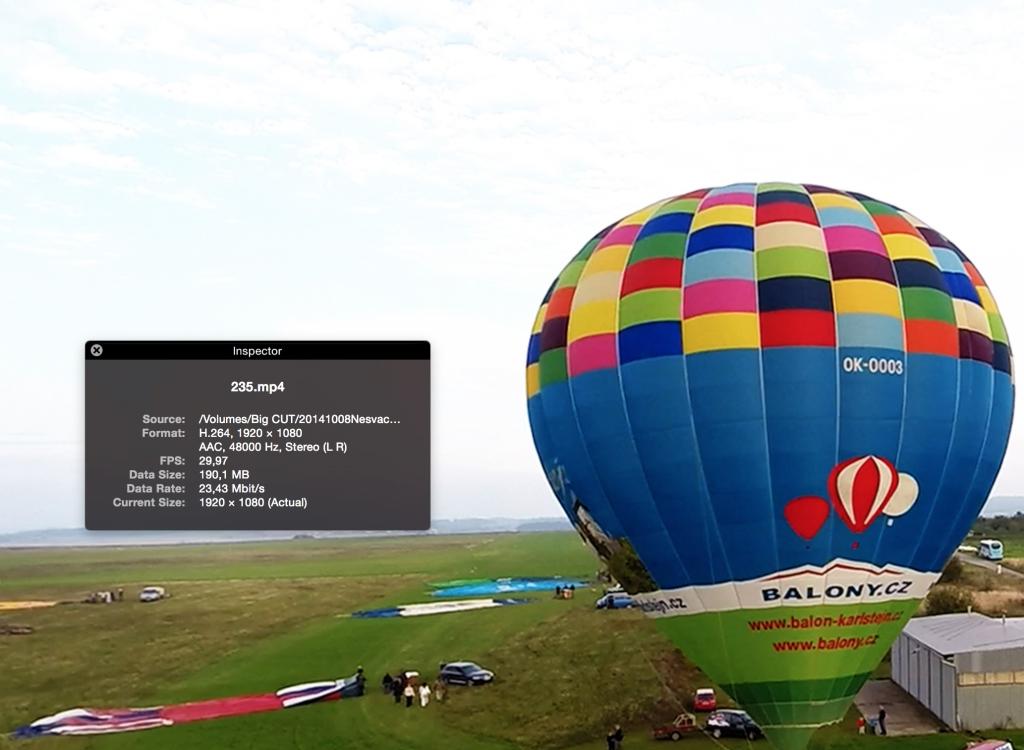

Tak jenom v rychlosti chci dát dohromady pár záběrů na sobotní projekci (http://rcmania.cz/viewtopic.php?f=111&t=67752&start=60#p1170315)ze dvou kamer a samozřejmě i když se jednalo o GP3BE a u obou bylo rozlišení Full HD, dál už byla každá nastavená jinak- viz otisky. Tam co nebyl zaplý ProRess ta kamera vůbec nezvládla jasový rozsah v mracích. Vice vidět na vektroskopu.
