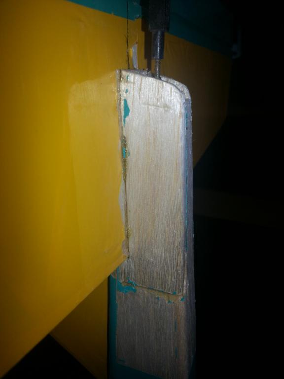

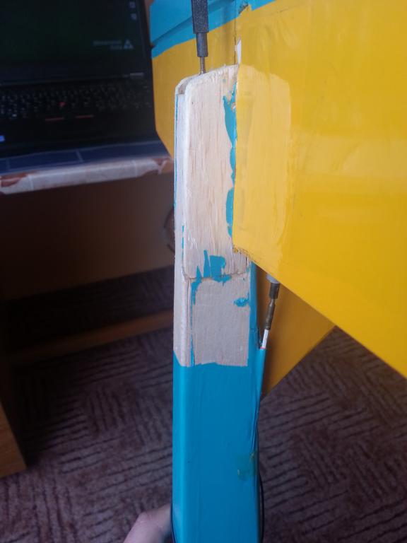

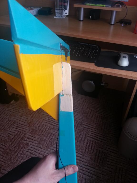

Potřeboval bych poradit s opravou mé TRACY.
Před lety se mi při nepovedeném přistání ulomil kus ocasu (těsně před VOP).
To jsem spravil, ale po několika dalších lítání mi došlo, že takto je to asi spraveno nedostatečně (bál jsem se ulomení ocasu při přitáhnutí výškovky). Proto jsem raději přestal létat a mám na vás zkušenější několik otázek:
Jakým způsobem lze ulomený ocas nejlépe spravit? Stačí například když přes místo ulomení přelepím kus slabé překližky?
Další věc je, že se mi zřejmě povedlo přilepit zadní křídlo se špatným sklonem (asi jsem špatně vybrousil uložení zadního křídla a Tracy velmi rychle klesá dolů - za to asi může sklopení VOP mírně dozadu).
Jak lze zajistit správné uložení zadního křídla? Nebo je lepší vytvořit celou zadní poškozenou část znovu?
A poslední otázka - Jakým způsobem lze nejlépe Tracy vyvážit?
Bohužel jsem někde stratil plán a tak nevím na jakém místě by měla být Tracy vyvážena.
Přikládám fotky mnou spraveného ocasu.
Děkuji, že jste dočetli můj vyčerpávající příspěvek až do konce a budu rád za jakékoliv rady i pomoc.
Levá strana detail
Levá strana detail
Pravá strana
Pravá strana
Spodní strana
Spodní strana
Levá strana
Levá strana

Přikládám ještě další dvě fotky k mému předchozímu příspěvku.
Levá strana ještě jednou
Detail slepeného spoje

Roky(CZ) píše:Ahoj,
Já bych to dělal tak, že tu zadní poškozenou část bych přetáhl slabou leteckou překližkou anebo epoxidem a skelnou tkaninou. Zas musíš dávat bacha, abys ocas moc nezatížil, o to víc bys musel vyvažovat vpředu.
Tu výškovku bych v místě spoje buď odřezal lupenkovou pilkou, nebo ji vyrval, udělal znova (stačí z 3mm plné balsy, ušetříš na hmotnosti ocasu) a nalepil správně.
Výkres u sebe nemám, ale vsadil bych se, že těžiště je zhruba v první třetině hloubky křídla, tj. na nosníku.
Začni tedy tak, že nejdřív odstraň výškovku, udělej novou, přilep ji tam a nakonec řádně vyztuž ocas.

Těžiště Tracy je 66mm od náběžné hrany - teďka jsem to měřil :)

Ještě bych doplnil, že u kořene křídla, kdyby to měřil na konci, už by to bylo trochu jinak :)
Děkuji, tu zadní část ocasu si vyrobím tedy novou. Tak to bude asi nejlepší. Ještě se zeptám - spoj nově vyrobené části ocasu se zbytkem letadla asi bude lepší sešikmit že (aby na sebe části lépe držely)? Nebo nevadí když to přilepím přímo bez sešikmení?

Roky(CZ) píše: spoj nově vyrobené části ocasu se zbytkem letadla asi bude lepší sešikmit že (aby na sebe části lépe držely)
Přesně tak, délka spoje se prodlouží a bude to držet líp. Posuď sám z obrázku, já bych to dělal způsobem 2, protože při tvrdším přistání, škrtnutí ocasu o zem apod. se ta přilepená část jakoby "zapře" o tu pevnou část.
Kdybys to dělal způsobem 3, tak to vylomíš.
Plán ocasu sem někdo dával v pdfku po A4. Vytiskni, slep, a jeď :)
