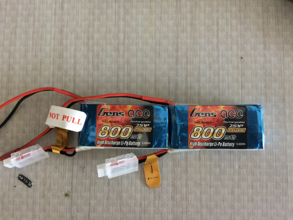

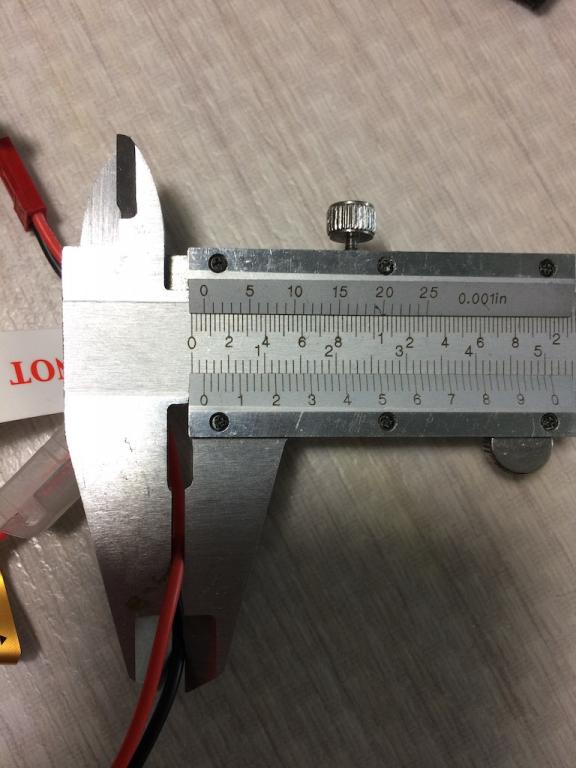

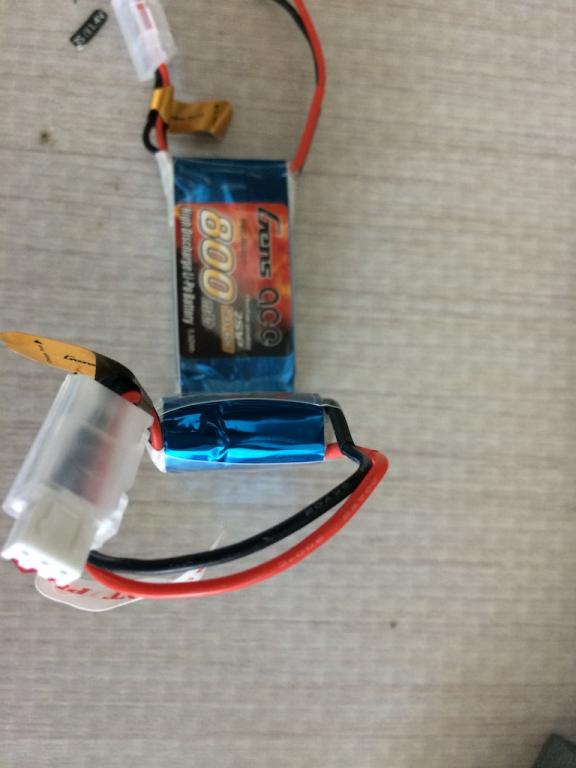

2S + 2S Gens ACE LiPo - 2S 800mAh 7,4V 2S1P (40C)
Rucne sestaveny 4S pack + vymenene silove vodice za vetsi prumer.
Turnigy maji jak pri min. tak max. letovce porad stejny vykon. Rucne sestaveny 4S pack Gens s min. letovkou nema vubec zadny problem, plne nalozeny ero uz jim lehky problem dela a cca od 15s motoroveho letu je slysitelny pokles vykonu motoru.

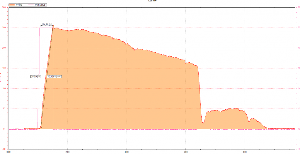

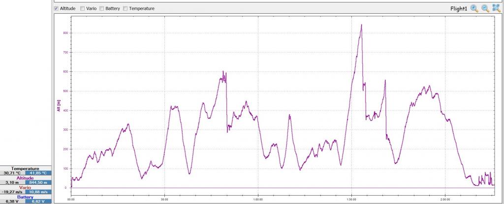

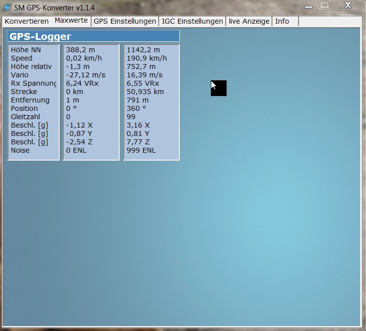

Na posledni let jsem si nechal maly pokus - vystoupat relativne hodne vysoko (kam ani pri zavodech nepolezu) a nechat to co nejdele bez zasahu letet "samo". Uplne do toho sahat jsem nemel nervy - obcas uz to bylo dost daleko, takze lehke korekce smerovkou tam jsou. Ale vysledek viz. graf - ne nadarmo se rika, ze ero leti nejlepe samo, kdyz do toho clovek nesaha
Let byl dneska v podvecer, pri lehkem vetriku cca 1.5m/s a pomerne slusnem vzduchu. "Vypinaci" vyska byla 288m, letovka 1650g.
