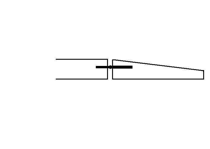

Dobrý den, chtěl bych se prosím zeptat. Je velký průšvih, když nemám panty přesně c polovině té jakoby odtokové lišty? Dělal jsem to trošku jiným způsobem než ostatní, pro některé těžší způsob, pro mě jednodušší. Špatně jsem to v ten den spočítal a mám to více nahoře. Bude to mít nějaký špatný vliv na model-let?
Pro názornost přikládám jednoduchý obrázek

Pokud dosáhneš požadovaný výchylky ( hlavně nahoru ), aby se nenamáhalo servo, ničemu to nevadí. Dělají se panty třeba jen na horní ploše křídla a lítá to.
Jen mi není jasný, jak jsi to mohl dokázat? Vždyť to muselo bejt do očí bijící 8O . Tedy aspoň já vidím i dost nepatrnej rozdíl.

No nedělal jsem to klasickým způsobem jako většina s tím prořezáváním pilkou, ale inspiroval jsem se u pana VEKy, jak tady dával nápad s těmi kapsičkami. Podobně jsem udělal lištu u VOP. Ale celou, tedy pásek asi 5-6mm široká balsa 2mm. Potom jsem na ni nalepil balsu 1mm a v těch místech kde jsou panty jsou mezery. Nalepil jsem panty a celé zakryl opět páskem balsy 2mm. Takže podobně jako hodně lidí dělalo směrovku. Jenže jsem si neuvědomil, že budu ještě tu horní lištu trošku brousit do tvaru žeber a tak vznikl ten úskok. Už chápete? Dost jsem se s tím nadělal, tak jestli to zase tak moc nevadí, tak to už tak nechám. Děkuji.

Jo a rozdíl jsem nakreslil jen tak ilustrativně. Ve skutečnosti mám rozdíl odhadem 1mm oproti ose. Když mám tu lištu na odtokové části vysokou asi 4mm, panty by měly být ve výšce 2mm, já je mám 3mm. A jedná se o výškovku.

Klidně to nech. Myslel jsem to jen tak, že když to vidím, opravím to. Ale jestli se ti s tím nechtělo hrát, tak se nic neděje.

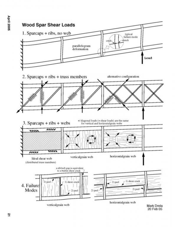

Dodělávám poslední díly, tedy křídla. Chtěl bych poprosit opět o radu. Jsou hlavní nosníky z lišt 3x5mm. Jedna na spodku křídla, druhá nahoře. Mezi nimi jsou výztuhy z balsy 2mm tlušté. Ty výztuhy jsou na výkresu nakreslené s vlákny rovnoběžně s delší stranou. Nebylo by naopak lepší tu balsu dát s vlákny naopak kolmo? Mělo by to vyšší pevnost na lom, ne? http://varok.rajce.idnes.cz/Lion/#Vztuhykdlo.jpg Jen se ale ptám.

mozna v rozhodovani pomuze jednoduchy obrazek (autor prof. Mark Drela):

Aha, takže ani jedno není ideální řešení? neumím anglicky, ale jestli jsem to podle obrázku dobře pochopil, tak je správná varianta obr. 3, tedy vlákna balsy do kříže? Ale to bych potom musel dát lišty slepené ze dvou tenších, tedy 2x1mm. Jedno s vlákny kolmo a druhé vlákna jako na výkresu, tedy podélně. To slepit a je to ideál?

... ano , je to tak. V modelarine se nejcasteji vyuzivaji stojiny balsove ,nebo preklizkove (material s rozdilnou smerovou pevnosti) s vlakny kolmo k pasnicicim nosniku.
Pozn. v soucasnosti jiz produkuji stavebnice s pripravenymi polotovary sendvicovych stojin s osazenim do L a vlakny pod 45st. :wink:

Já jsem v podstatě začátečník, ani nevím jak dlouho to vydrží a jestli to vůbec poletí. Dám to tedy taky s vlákny kolmo. Ještě jednou děkuji
