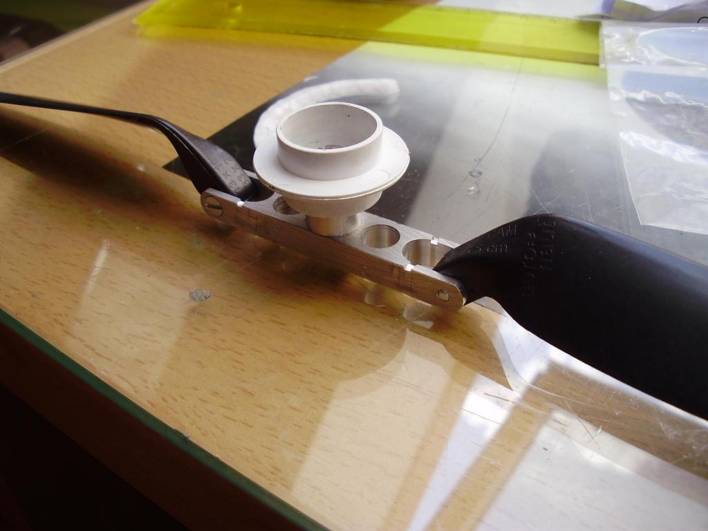

zbek píše:Na stihačku sklopku? ...
Na stíhačku bez podvozku? Proč ne?
Tady jsem měl sklopky dvě :-)
SKAY
Příspěvky: 902
Registrován: sob 06.12.2003 0:00
Bydliště: stud. zbys.
Re: Multiplex DogFighter
#288 Příspěvek od SKAY »
sklopka je fajn nezlomis vrtuli a netrpi osa uloženi motoru atd.... a dobre se laboruje s rozmery..
+ nebrzdi model

sklopka na mpx tucan tramec pohoda let, vysoustruzenyx distancni kroužek a origo kuzel y epp
