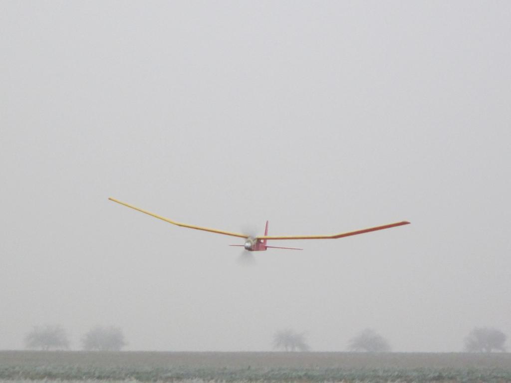

to není moje tracy. Já jen neměl moji fotku. S těma stojinama díky...nemohl jsem si vzpomenout jak se to jmenuje :). TADY je můj tracik. Na některých fotkách je ještě traci bez motoru a bez žluté barvy na vrchní straně křídel.

Tak na to se dá říct jedině "pěkná silueta" :lol:
