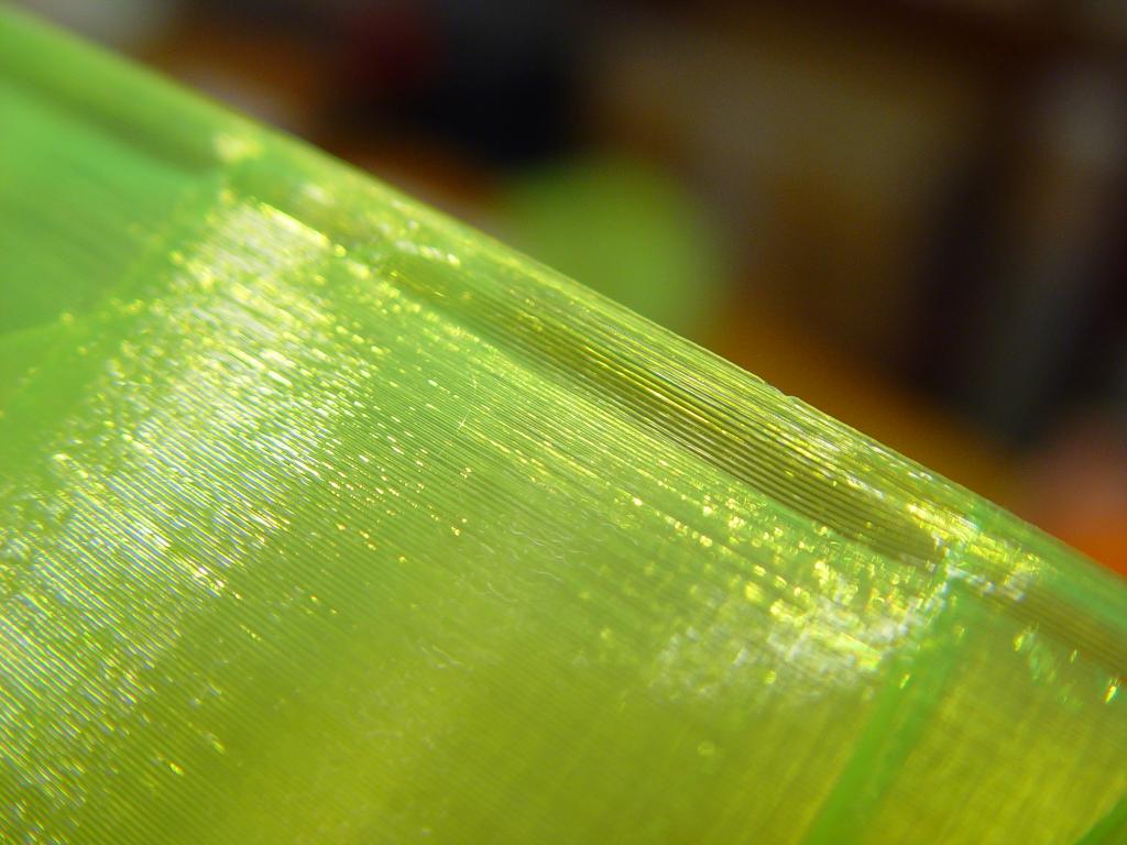

Uplne ste ma zmagorili a skusil som nieco vytlacit, ale narazil som, kto mi povie co robim blbo?
Je to spodna strana kridla pri bede, zborti sa to az po vychladnuti tesne nad tou dvojvrstvovou castou. Na vsetkom co som tlacil, takze nieco je "systemovo" blbo.

Ja mam podezreni ze to dela nizka teplota bedu

Amper píše:Ja mam podezreni ze to dela nizka teplota bedu
75st.

Mě tohle dělala právě vyšší teplota bedu. Taky se mi zvedaly konce u dílů křídel, když jsem je tisknul po skupinách. Zkusil jsem to řešit zvednutím teploty bedu, na to zvedání to sice pomohlo, ale začaly se mi deformovat ty tenké části nad bedem. Nejvíc mi pomohlo nezvedat teplotu, a tisknout díly křídla po jednom. Pak to bylo bez zvedání konců i bez deformací.

Tohle je naprosto jiste vysoka teplota, realne maximum pro PLA u kridel je 60st. Problem znam osobne - toto neni teorie...

U něčeho podobného (díl skořepiny trupu lodě) jsme s mladým slezli až na 50°C a je to OK.

az na to ze kridlo pri 50 spolahlivo odpadava
.. skusim vecer 60, uvidime

Me sedi fakt tech 60... 50 je malo, 55 tak hranicnich. Naopak 70 uz je moc, 65 vetsinou taky.

igorb píše:az na to ze kridlo pri 50 spolahlivo odpadava
tiskneš na sklo?

yo .........

Já na papírovou maskovačku, je s tím méně s.aní při přípravě. Nahřeju, počmárám špalíkovým lepidlem, stříknu Lybarem. Hotovo. Chci to odstranit - strhnu pásku. Hotovo.

nic netrham, mam nasprejovane, po vychladnuti odpadne, skrabnem nozikom aby tam nezostal bordel (vlakna atd) a uz valim druhe
do 50 drzi ako besne pri 50 odpadne samo, ziadny cores, ziadne voloviny , spej z lidla power "5"

Tiskl jsem doposud chinu z HobbyKingu PLA "CoLiDo 3D" a vaše problémy neznám, napatlat vše co popisuje jyrry, tak výtisk z podložky bez destrukce nesundám .....
Pak jsem se přešel na Plasty Mladeč a pochopil o čem zde všichni píšete, nedrží odlepuje se a nastává alchymie kterou china CoLiDo 3D abslolutně nepotřebuje :(

ten moj obrazok hore je colido

Colido tisk letadel (P47) nahrato na 50°C podložka modrý papírový čtverec z HK.
Tisk normálních věcí co mají plochu která dosedne na podložku, bez nahřívání.
Tvých 75°C to Colido spolehlivě naměkne a popustí.
