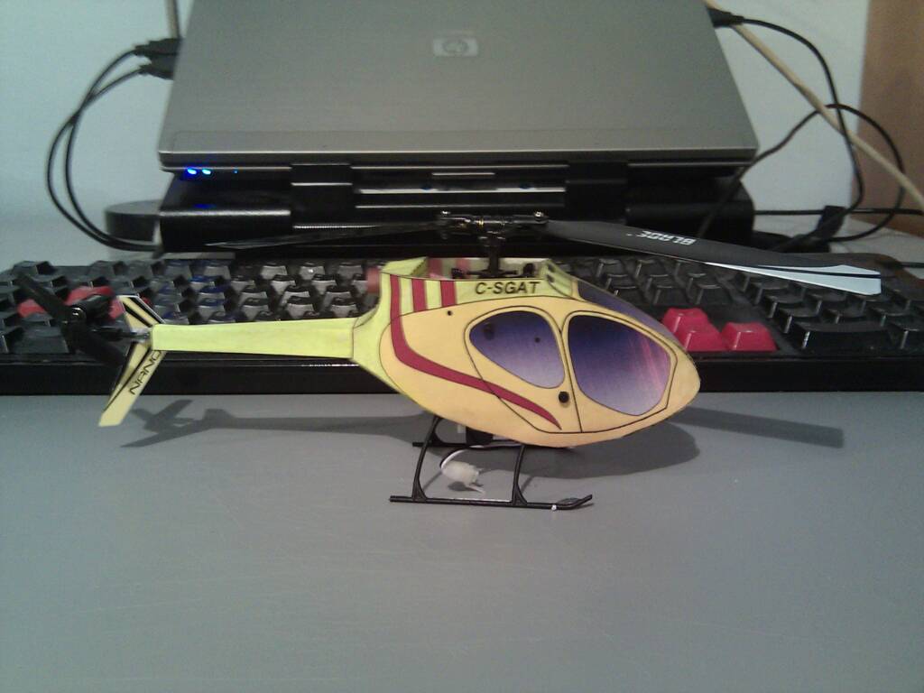

citsu píše:zapojuji v ruce ale ihned pokladam na zem (zaclo to delat az po vymene pricne hridele ale to jsem ji menil 2x prosicher), jeste detail ktery by mohl pomoct, po dotazeni pricne hridele je tento pohyb (jak na taliri v protismeru hodinovych rucicek) vyraznejsi nez kdyz hridel nedotahnu ale stale tento jev zustava jen v mensi mire (ale stale dost na packovani aby s tim clovek zustal viset). sparovani vzdy probehne na zemi. Jeste na vyilacce nemam zadne trimy ani subtrimy nastavene.
no spatnou příčnou hřídel poznáš tak že sundáš listy a začneš točit šroubkem na
hřídelce a protilehlí grip se nesmí pohnout " kroužívy pohyb" jestli se nehne tak je hřídel ok. jinak musíš mít spravně podložky aby nebyli obraceně a nedrhly o ložisko a poslední a zakladní věc je se snažit minimalizovat vibrace, to take muže mást řídící jednotku....
