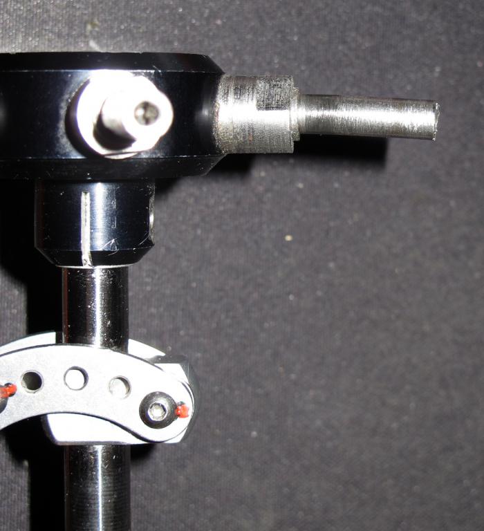

Pětilist má za sebou osm startů. Přišly mi tam takové zvláštní vibrace a rozostřená stopa listů, přitom na digiměrce to bylo nastavené na desetinu stupně přesně. V rámci výměny gripů kde měly tři z pěti znatelnou vůli a jeden z nich nežádoucí pohyb okolo vnějšího radiálního ložiska se ukázalo, že problém je jinde. Přesně tento čep s volným gripem ( a zřejmě v něm byl i nejvíc poškozený list ) je ohnutý směrem dolů a to docela dost. Jasná výměna před nastavením u Pavla, taky jsem koupil dvě nové nitro hřídele bez manžety se stavěcím kroužkem. Napřed změříme původní hřídel ze které nejde sejmout ještě původní konpenzátor od švíca protože se strhnul imbus v červíku. Samé libovky
. Odvrtání v hliníkovém pouzdře kde závit nevydrží nic je problém, nejspíš to skončí větším průměrem.
Ohnutý čep určitě dělal ty vibrace a stopu, to je jasné. Změříme a nastavíme do rezervy i pětilistý set z Raptora, třeba se časem bude hodit.

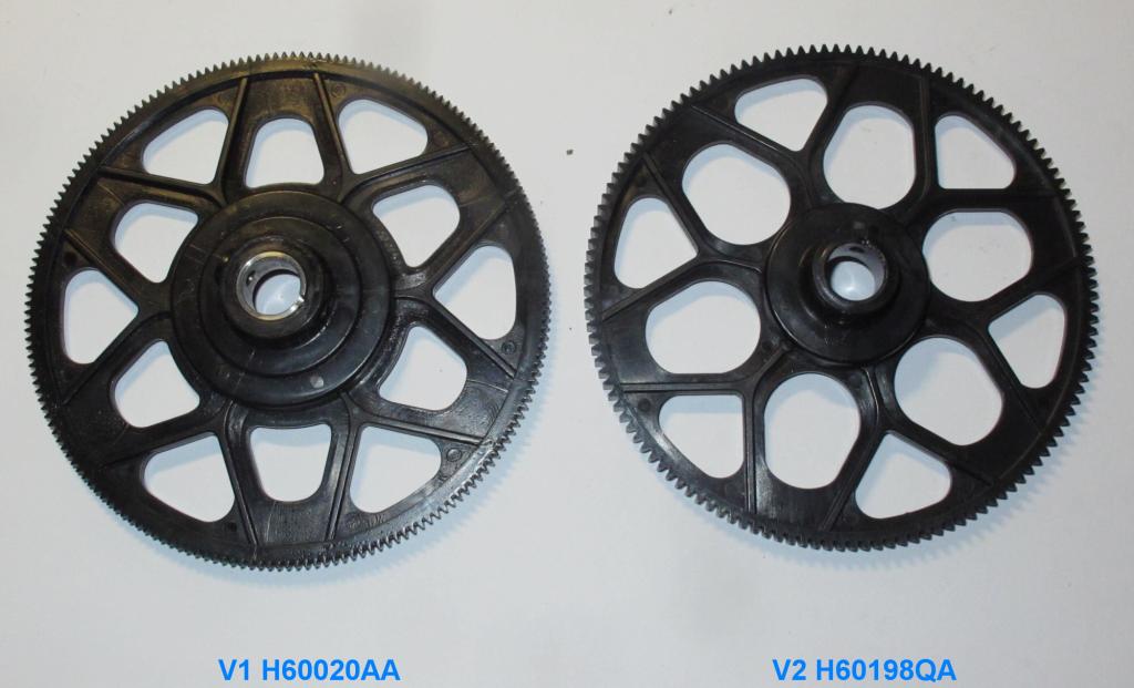

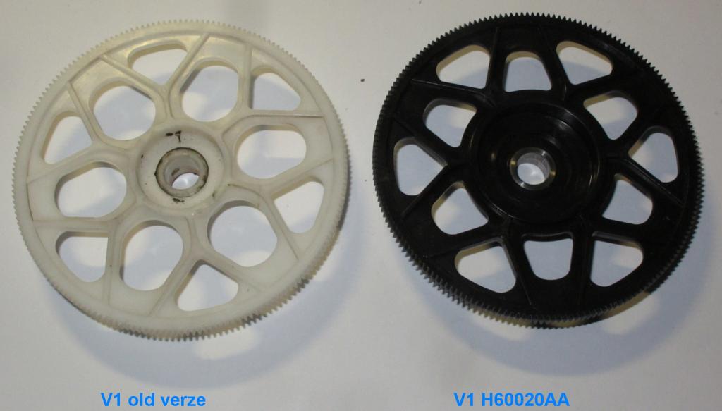

Na snímcích jsou kola pro V1 a kolo pro V2. Rozšíření vnitřní části u nové verze V1 kterou používám má svoje opodstatnění. Z horního hnacího kola lehce trčí konce samořezných šroubů a u origo autorotace pro V2 škrtají. Trex123 tam musel vysoustružit drážku. Bílé kolo je starý typ který už se nesežene ale je to jedno. Stejně neměl ani kovové futro.

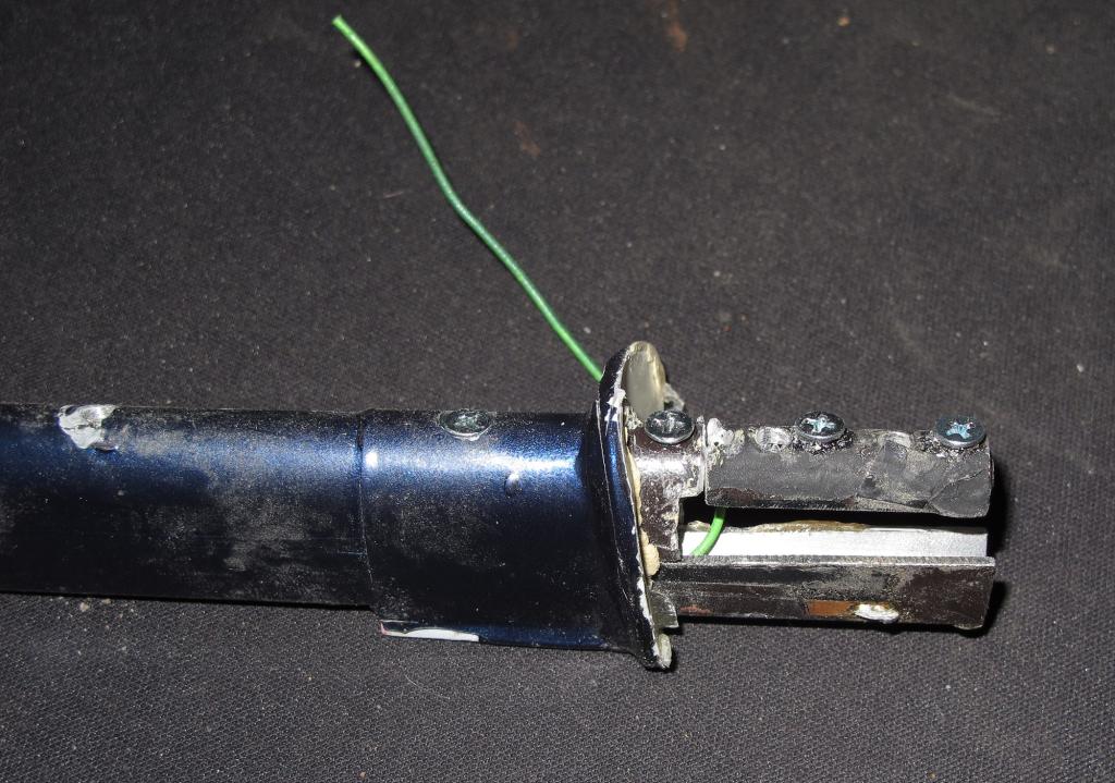

Ke koncové bílé diodě na stabilizátory musím za každou cenu dostat kablík, žádné úžasné měděné pásky které popraskaly.

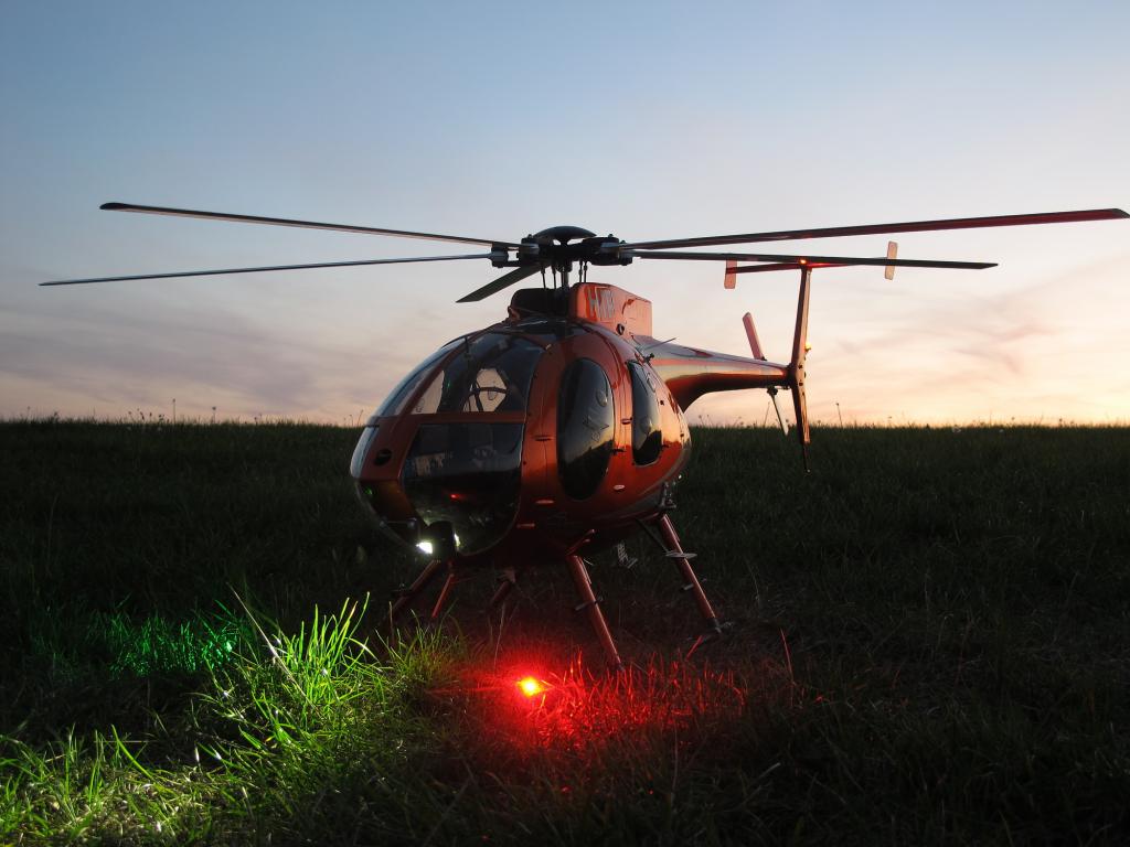

Dnes vyšlo suprově počasí, calm, docela teplo a zapadající slunce. Stihl jsem 7 baterek 6+2S s Helisikou, jednou mechanika na Maďara, jednou 450 a 3x Acromaster. V Benovoletadýlka našli jednu vrtulku RedTip od SpinBlades 105mm, přesně tu co jsem rozbil při pádu Maďara. Tak jsem jí hned z pošty namontoval, stoupáky bez piruet a vyzkoušel jsem i záchranu s půlpiroflipem, radši dost vysoko. Konečně mám taky pořádné suché zipy od Gaui, hledal jsem to na stránkách špatně. Po neděli ještě pár startů s rozmetadlem a pomalu konec lítací sezóny.

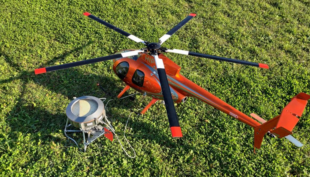

Dnes se nám poprvé povedlo se setkat společně na otestování rozmetadla. Tolik měsíců práce a ladění, výsledek je ale velmi zdařilý. Zkoušeli jsem opět strouhanku a pšeničnou krupici, potom zpomalení tomu materiálu zmenšením redukce s průměru 21mm na čtverec 10/10mm a ještě snížit otáčky Spineru, obě věci lze aplikovat současně a efekt je pořád ještě dostatečný.
Pro letošek je to asi ukončené, potisky na rozmetadle stále chybí ale rýsuje se to snad již konečně nadějněji.

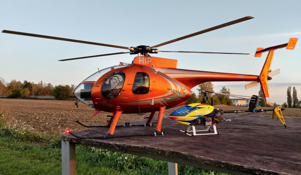

Na jednom ze tří snímků je srovnání velikosti s Próčkem 450, potom samostatná mechanika Maďara - prakticky zcela identická s tím co je v Helisice.

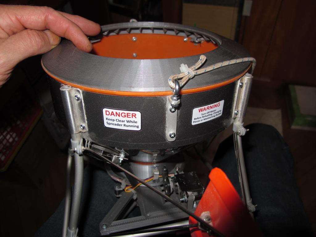

Rozmetadlo konečně dostane obtisky, první část jsem si vyrobil sám. Bílá obtisková folie a laserový tisk, navrch lesklý lak Manston. Hlavní nápisy HELiSPREAD a dedikace spoluautorům budou od Martina, má lepší databázi písem než já.

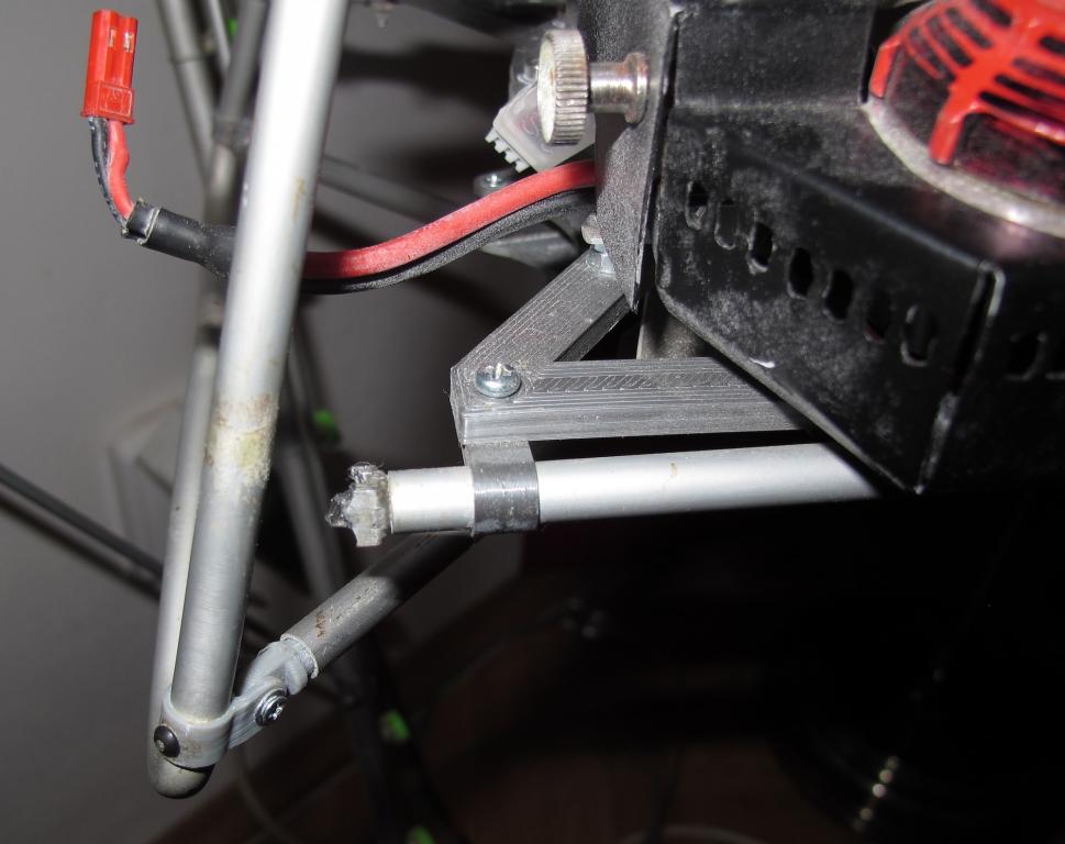

S rozmetadlem je hotovo, začne oprava Maďarského Hughese. Pád rozlomil pravou přední podvozkovou nohu, představa že budu dělat znova manžetu z plechu mě nenadchla tak došlo na opravu s vnitřní výztuží ze závitové tyče M6.
Trup je na více místech promáčklý a laminát protržený. Vnitřek jsem zbavil nitroředidlem černého matného Alkytonu tak kde přijde nová výztuž z epoxidu a tkaniny líp spojila s originální vrstvou. Napřed chci sestavit podvozek a zalepit ho v šabloně, potom to přijde zalaminovat. Tmelení tam budou mraky ale to už je rutinní práce korunovaná plničem a barvou.

Tak fofrem domů pro spešl hrábě co jsem vyráběl 2020 na Strnad a osvědčily se. Sestavit drátěný výplet, rukojeť měla stačit s jedním nástavcem a prsačky protože holiny mám jenom na chalupě. Začal jsem hledal špatně a bambi asi těsně minul, když jsem došel dost daleko kde určitě nebyl vrátil jsem se a natáhl se dál, hned jsem ho měl. Zkoušel jsem zapojení a spínače, přišlo mi, že při tom pádu jsem určitě sáhl až na spínač odhozu takže to byla moje chyba a vrací mě to k myšlence kterou mi radil Scott z NZ - dát odhoz na opačnou stranu vysílače. Něco na tom je.... Scott má stejný vysílač jako já - TF8G ale tím že od začátku řešil rozmetadlo a odhození, navykl si mít ukazováky pod spínačema kdežto já je měl roky dole a před aktivací mě to nutilo se napřed podívat, je to vidět skoro na všech videích kde spouštím rozmetadlo nebo otevírám bambi vak. Zkouším to jako Scott ale bude to chtít čas, zatím se mi heli neovládá tak dobře jako dřív a tak jsem to razantně nezměnil, snad příští rok.
Další baterka a start. Při odhadem osmém vypuštění a naštěstí těsně u břehu letěl bambi dolů znova, to už bylo divné a kontrolou spínačů to na stejnou chybu nevypadalo, akorát že člověk si v tom leknutí není pak jistý už ničím
Čtvrtá baterka s tím že vodu budu vypouštět pouze nad nebo podél lávky kam event. dosáhnu hráběma. Dal jsem snad deset pokusů, zkoušel u toho dvakrát i hodně stoupat, nic. Už se to neopakovalo. Takže jako dobré ale klid zrovna nemám protože nevím proč se to přesně stalo. Nezbude než dát další série s vypouštěním někde u lávky a možná si naprogramuju ty spínače jinak.
Dřevo tyčí se roztáhlo, nešlo to rozebrat tak jely hrábě na střeše auta až domů.
