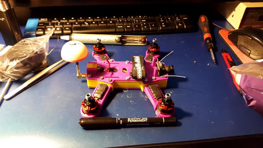

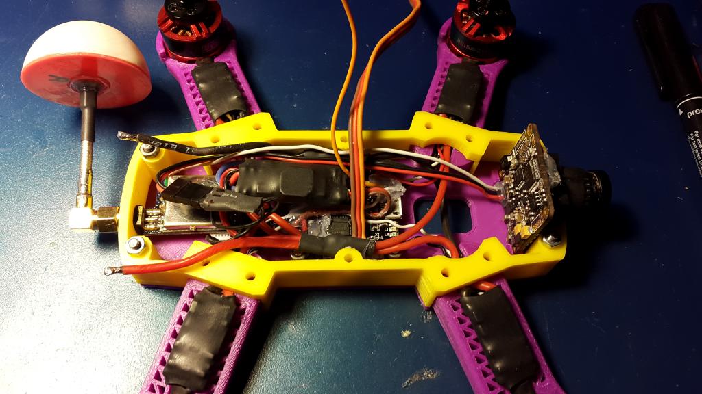

Tak předchozí projekt Spidex Micro se mkoc neosvědčil, odolnost byla mizerná a když upadlo rameno tak se tiskla celá coptera znovu. Takže jsem to hodil k ledu a pustil se do nového projektu a tím je Jinx 180 ( http://www.thingiverse.com/thing:1136965 ) .. Včera jsem to konečně dodělal a je to perfektní, zatím jsem s tím letěl doma v obýváku :mrgreen: .. Nejhorší bylo vše namačkat (doslova) do toho pidi prostoru v rámu.. Přijímač jsem musel zbavit konektorů a krabičky, to samé platí o Naze32 a BECu.. Po osmi hodinách práce se to ovšem povedlo 8) . Osazení je následující: 4x DYS 16A ESC, 4x DYS BE1806-2300KV motory, Naze32 rev.5, FOXY UBEC 3A, TS5823 VTX, HD 700TVL Mini CCTV PCB Board Camera (z ebay), RX Frsky D8R II+ .. Přidávám pár fotek ze stavby..

Pěkné, rád to vidím ověřeno někým v ČR, protože o tomto copteru také uvažuji (jako o menším, aktuálně primárně létám s Firefly, což je naopak spíš větší, 285mm a po modifikaci mi teď naroste dokonce někam k 300mm).
Doplňující dotaz - co tam máš za vrtule? 4 palce anebo máš modifikaci na 5 palců?
Jinak z hlediska velikosti pro osazení je výhodou Spektrum, vezme se jen mrňavý satelit viz http://www.hobbyking.com/hobbyking/stor ... eiver.html a to je vše, úspora docela citelná.

TO tomashr: Děkuji, no pár věcí se muselo na rámu upravit.. Třeba kamera tam nepasovala, držák konektoru XT60 je tam taky k prdu protože pak překáží anténka. Pokud se tam dá to druhé patro tak se tam jen tak tak vejde NanoTech 1300mAh 3S.. Ovšem jinak to nemá chybu :D . Vrtulky Tam jsou DAL 4x4.5 , 5'' nee chci aby to bylo co nejmenší, navíc tyto vrtulky létá i kolega a jsou nezničitelné (to myslím vážně).. O Spektru žádná to je pro tohle jako stvořené ale i ten D8RII+ se tam dá nacpat, jen se musí trochu zredukovat, za odměnu mám i kompletní telemetrii..
TO Amper: jo topí :mrgreen: .. Provozuji to bez smršťovací bužírky aby z toho to teplo lépe sálalo a zatím s se žádný neupekl. Jinak Peonka mám samozřejmě také, to je moje stěžejní coptérka :wink: , když zklame vše ostatní tak Peonek letí vždy :D .

Arcicorsa píše:Tak předchozí projekt Spidex Micro se mkoc neosvědčil, odolnost byla mizerná a když upadlo rameno tak se tiskla celá coptera znovu. Takže jsem to hodil k ledu a pustil se do nového projektu a tím je Jinx 180 ( http://www.thingiverse.com/thing:1136965 ) .. Včera jsem to konečně dodělal a je to perfektní, zatím jsem s tím letěl doma v obýváku :mrgreen: .. Nejhorší bylo vše namačkat (doslova) do toho pidi prostoru v rámu.. Přijímač jsem musel zbavit konektorů a krabičky, to samé platí o Naze32 a BECu.. Po osmi hodinách práce se to ovšem povedlo 8) . Osazení je následující: 4x DYS 16A ESC, 4x DYS BE1806-2300KV motory, Naze32 rev.5, FOXY UBEC 3A, TS5823 VTX, HD 700TVL Mini CCTV PCB Board Camera (z ebay), RX Frsky D8R II+ .. Přidávám pár fotek ze stavby..
nemyslím to nijak zle ...ptám se neb mě to zajímá ... není to nějak těžké? 180tky tu kluci dělají tak, že se jim už vcházejí do 250g limitu pro indoor (tedy hmotnost i s baterkou, vrtulemi a vším ve vzduchu). Já mám ve hodně podobné hmptnosti 210tku - a na té jsou 5" vrtule a 2204 motory.
kde to tu hmotnost nabralo ... ? půjde to ještě nějak odlehčit?

180tku za 250g? To jak?
Můj plastovej rám ( http://www.thingiverse.com/thing:1153814 ) váží 60g,
když zvážím karbonovej QAV180, tak ten má sám o sobě 95g.
micro VTX, micro ESC, 1804motory, 4palcový vrtule, micro přijímač, rozvodná deska, kabely všechny zakrácený na míru, 3S 1000mAh =305g a kde bych sundal dalších 55g?

Myslim ze to neni tak nerealne, ram stahnout na 30g( karbon grasshopper), motory 1306, hodne si zaoptimalizovat a mensi baterku. Myslim ze Zzutec to pod 250g dostal.

ty poměrně snadno myslím :) ... vyměň 1000 mAh za 500 mAh s měnšími C (indoor ty výkony nejsou nutné a i čas je v poho) a máš cca 30-40g dole. prohoď 1804 za 1306 a máš dalších cca 5-6g dole, vyházej PDB a napájej napřímo zamysli se, zda by se nedala dát menší kamera a menší vTx anténa a pokud máš XT60 nahraď ho XT30 a jsi myslím v pohodě v limitu :)
