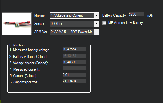

Jeste teda jsem nekalibroval proud. Zatim vzdy jen napeti. V MP mam ale porad zvoleno at meri napeti i proud. To proto, ze kdyz zvolim at meri jen napeti, tak kalibrace vubec neni mozna. Do tech kolonek se neda nic vepsat.
Nyni udelam komplet postup podle instrukci a uvidim...

Tak bez sance. Neda se to udelat.
Nakalibruju volty a to vubec nemeri. Nakalibruju proud a ukazuje furt treba 10.2A, ikdyz zastavim motory. Trapim se s tim jak osel. Ten MP taky dobry - nestabilni nedorobek. HRUZA! NESROZUMITELNE ABSOLUTNE!!!
Prosim vas co je to "amperes per volt"?

Ja to mam nastavene na cinskom PM takto.
Do 1. kolonky dam aktulane namerane napatie.
Do 6. zadavam nejaku hodnotu, ktora sa musi vo finale zhodovat s nameranym odberom prudu. Zadam tam nejake cislo a v HUD v MP si skontrolujem ci to sedi s tym co ukazuje merak. Ak nie, tak bud cislo znizujem alebo zvysujem.
Ine som nenastavoval nic.

Tak testovani probehlo... snad uspesne, ale rozpacite.
Nastavil jsem tim zpusobem, jak pise skiner. No a funguje. Ale presnost je trapna. FailSafe jsem nastavil na 14.5V ale ve vzduchu se RTL aktivoval az pri 14.15V. Tak jsem prenastavil limit na 15.5V a aktivoval se pri 15.0V.
Rozhodne spolehat na to nebudu, to se neda. Pritom to je jedna z nejdulezitejsich veci, aspon pro moje ucely. Bohuzel.
Kazdopadne objednam ten merak FrSky pro SPort, ten verim bude fungovat duveryhodneji.

No ale ted vidim, ze jsem byl moc optimisticky. Dnes po zapojeni baterie si to zase ukazuje hausnumera. Pritom jsem nic neprenastavoval. Proste vcera po kalibraci jakz takz ok. Dnes po zapojeni ukazuje 17.10V a proud kdyz merakem merim 10-11A, tak PM ukazuje 4.6. Jsem z toho uz zoufaly a zklamany. To nevypada, jako "nepresnost" - to vypada, ze to vubec nemeri.
Na YT jsem videl tuny videii, kde jim OSD ukazuje i kolik uz spotrebovali v mAh. To vubec nevim odkad berou ten udaj. v MP jsem to nenasel. Tam ukazuje jen nejaky udaj v procentech. Ale ten vychazi jen z "udaju", ktere poskytuje PM. Takze to asi zase nic nemeri, ale jen "prepocitava" z udaju, ktere jsem mu zadal ja [ kapacita moji baterie], odecita od te zadane kapacity ty "svoje nesmysly".
Podle mne je cela "sekce" napeti a spotreby jen "Potemkinova vesnice". Je to fake, ktery se tvari, ze neco "meri", ale jen prepocitava v podstate co mu zadavam ja. A ANI TO NENI SCHOPNEJ SI ZAPAMATOVAT !!!
Vubec nechapu, proc mu mam cokoliv zadavat, kdyz je to "merak".!!??
Mam doma merak za max 7 Euro. OK je to treba levny smejd, ale MERI !!! Neni super presny, ale zmeri proud, napeti, spotrebu v mAh [Ah], . Funguje tak, ze zapojim a ON mi rika namerene udaje - nic po mne nechce, nezadavam tam nic.
PM je velke zklamani.
