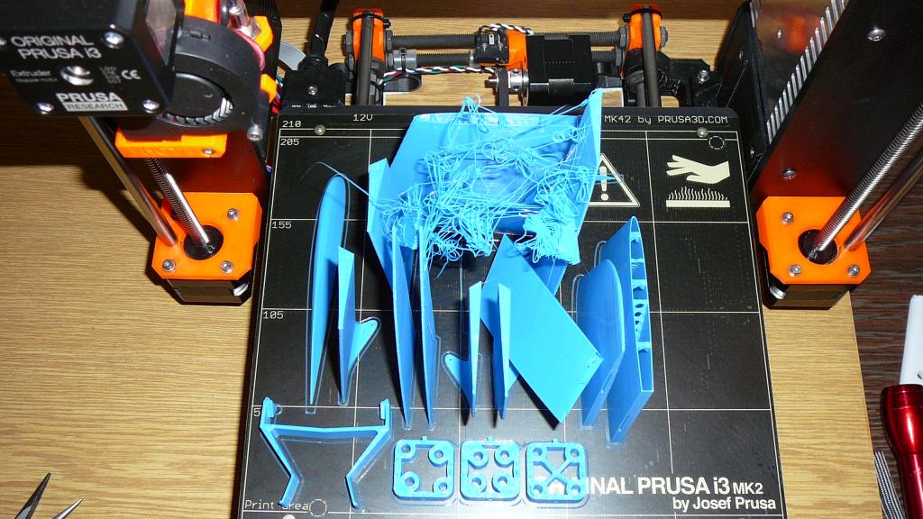

martin z
Příspěvky: 1592
Bydliště: Pelhřimov, ČR
Re: 3D tisk modelů letadel
#262 Příspěvek od martin z »
Taky se zvedlýma odtokovkama bojuju. Mám ale dojem, že se to děje jen při mnohahodinovým tisku celého plata dílů, když jsem pak druhou stranu křídla Spitfira tisknul jednotlivě, tak se to nestačilo zvednout. Podobně mi nevyšlo plato křidýlek a VOP na Thunderbolta, asi po 8 hodinách tisku se jedna část umístěná napříč ulomila a vzala sebou i jednu část umístěnou nadýl. Když jsem to v těch asi 95 procentech tisku zjistil, tak jsem napřed chtěl tisk celý zastavit, ale pak jsem si řekl, že ostatní díly je škoda kvůli tomu nedotisknout. Tak jsem pak koukal, jak probíhá tisk chvílema na díly a chvílema do pavučiny ve vzduchu. Nedotisknutý jsou nakonec jen asi 2-3 kusy.
