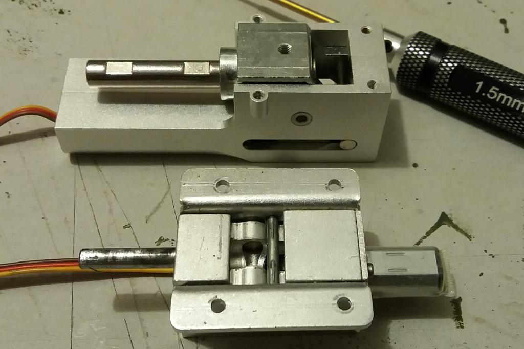

Konečně jsem se dokopal k výměně mechanik podvozků v gondolách. Myslím že i na pohled působí robustněji (ten vzadu):

#259 Příspěvek od Amper »
co je to zac ?
Příspěvky: 22020
Re: B25 Mitchell 80.7" od H9 elektro
#260 Příspěvek od jyrry »
Hobbyking, do 12kg. Vetsi uz tam neni.

#261 Příspěvek od Amper »
aha, ty jsem nezaregistroval. Vypadaj dobre

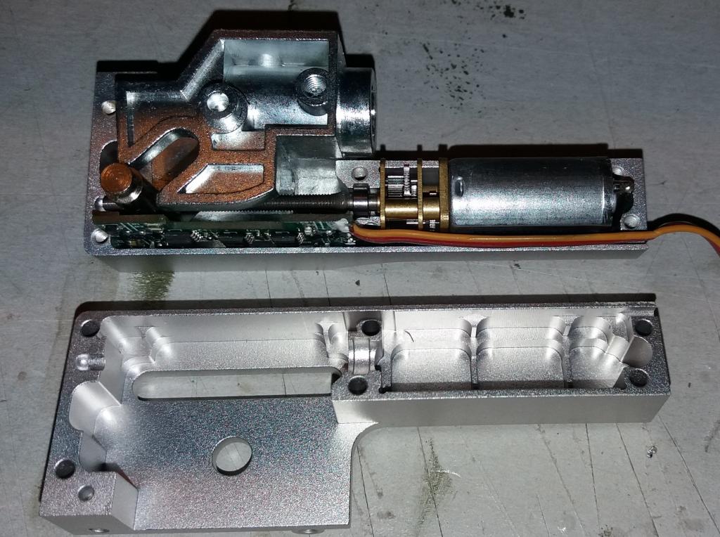

Protože jsem převrtával otvor v kamenu (z 8mm na 10mm), měl jsem to rozebrané:
Mechanicky celkem robustní, materiál kamenu je docela pevný (podle chování při vrtání).
Udělal jsem podvozkům novou horní desku (sklotextit 3mm, origoš je dural), ta původní je moc velká a nevešla se do šachet v gondolách:

#263 Příspěvek od Amper »
Ten motor s převodovkou se da koupit zvlášť coz je super. Pokud vydrží mechanicky tak bude opravitelnost slusna

Amper píše:Ten motor s převodovkou...
To je to co mi nikdy neodešlo. Schytá to ta závitovka a na ní ten posuvný trn a především to odnese ten kámen - rozlomí se.
Dost si lidi stěžují na elektroniku, vyčudí některý z tranzistorů. To mám asi ošetřené - každý podvozek má předřazenou 7805 která a) udělá z 2s Life pěkných 5V a b) omezí proud v případě problému.

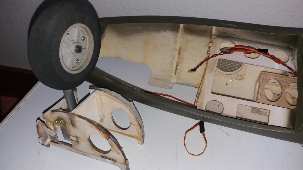

jyrry píše:... Mechanicky celkem robustní...
Jo, ten podvozek teda je. Tak teď je na řadě vnitřní konstrukce gondoly, lože podvozků. Ta rákosová překližka ani moc nedržela na laminátu gondoly, nejvíc tam kde jsem to opatlal epoxidem...

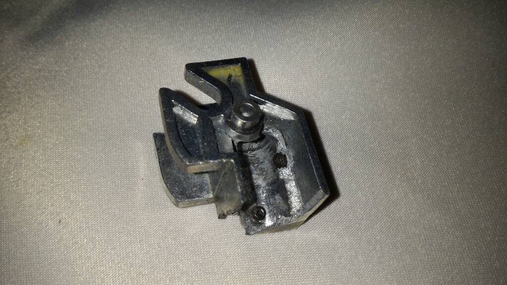

Není to náhodou povchově šedivý? Pak by to byl Zinkal, druhoválečná náhražka pojmenovaná Hitlerova mosaz. Stále se používá, protože se dobře odlévá ale je křehkej. Používalo se to třeba na škodovácký karburátory.

Celeron píše:... Není to náhodou povchově šedivý? ...
No moc šedý to zrovna není:
download/file.php?id=75459&mode=view

Celeron píše:Není to náhodou povchově šedivý? Pak by to byl Zinkal, druhoválečná náhražka pojmenovaná Hitlerova mosaz. Stále se používá, protože se dobře odlévá ale je křehkej. Používalo se to třeba na škodovácký karburátory.
Jirka
Presne, je to tak. Je to krechke. Tie podvozky nemaju 12 kg. Ani nahodou. Pokial su odlievane, nekupovat. Vsak preto kvalitny podvozok aj nieco stoji, pretoze je vyrobeny frezovanim. Ten odliatok je na urovni pl!astoveho vylisku so sklom. Predava ich aj IMI nitra 40€/ks.
