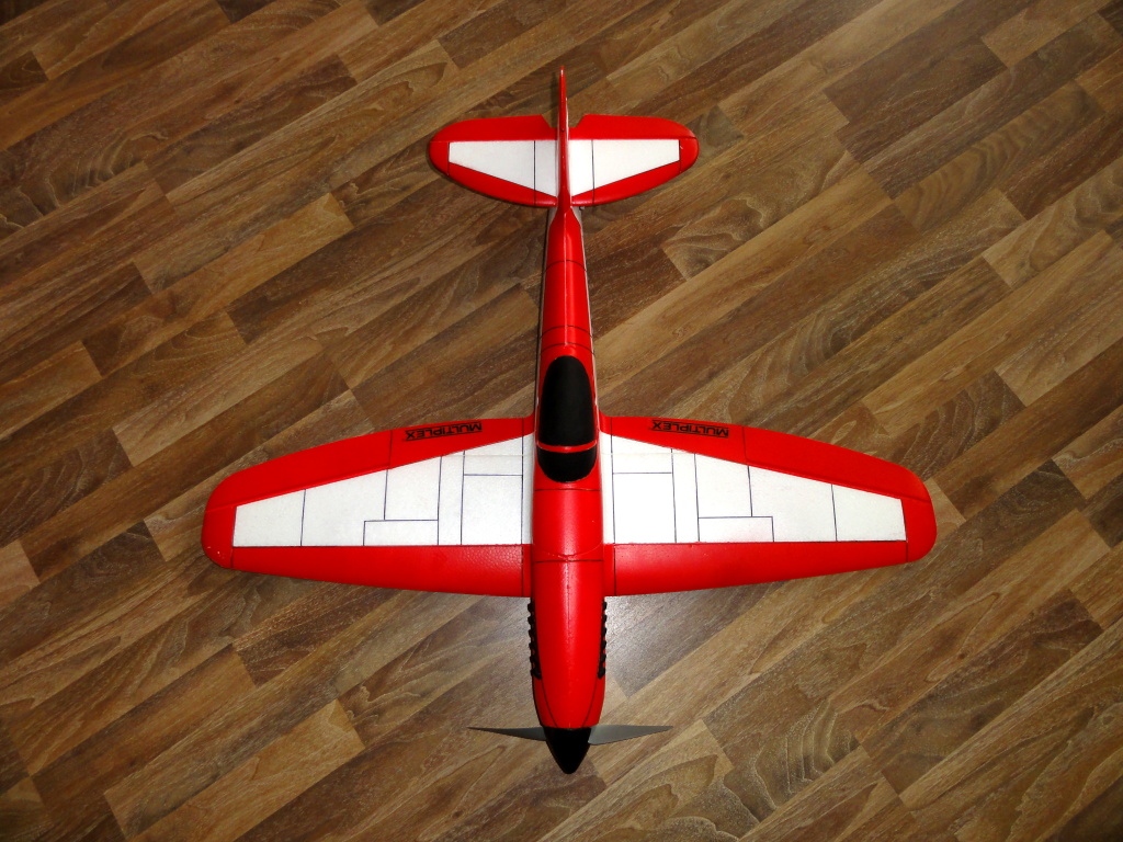

Ještě foto.

Jo za větru to dělá, hlavně při nižších rychlostech. Hezkej kousek, ať ti dlouho slouží!

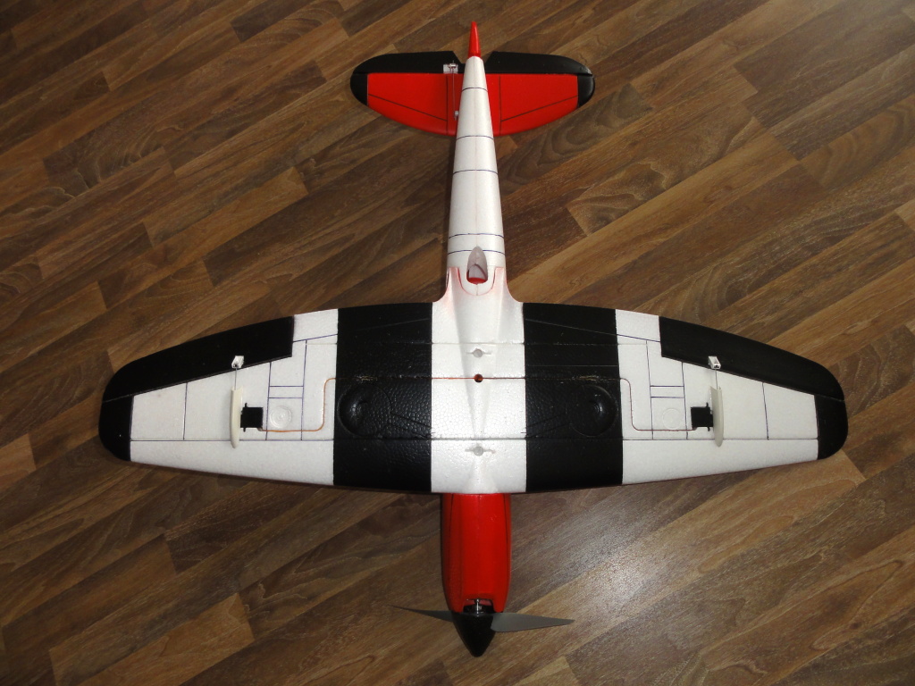

Honzo když se ti líbí přidávám foto ze všech stran :D

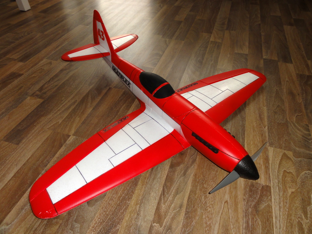

#262 Příspěvek od spawn78 »
další foto

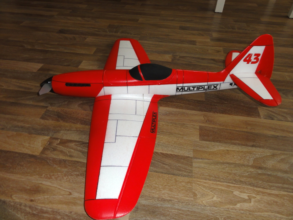

#263 Příspěvek od spawn78 »
a poslední

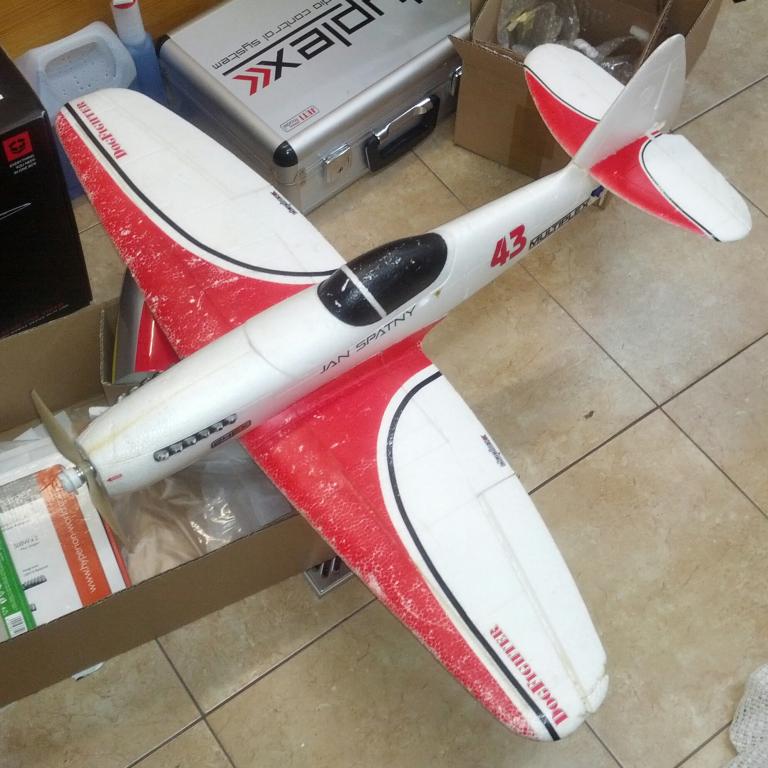

To je super jak je ještě čistej :D Já z něj minulý týden ztratil (po 3 sezonách) kužel, už mám u kolegy nový :-) Taky přidávám fotku :lol:
Přemýšlím, že ho prodám, a zkusím něco jinýho. V týhle kategorii je DF stejně to nejlepší!
