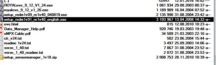

Přiznám se, že se v těch verzích neorientuji, ale na disku se mi válí tady toto. Pokud z toho něco použiješ, tak se ozvi.

jio píše:Přiznám se, že se v těch verzích neorientuji, ale na disku se mi válí tady toto. Pokud z toho něco použiješ, tak se ozvi.
Mohu poprosit o nasdileni všech těch souboru napr na ulozto? Vyzkouším a třeba něco pomůže. Děkuji Tom
