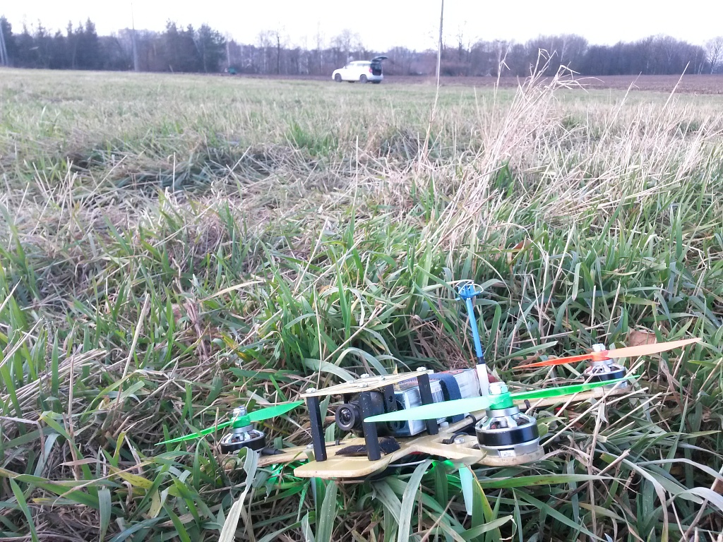

Konečně skoro po roce jsem hodil na quada FPV a je to fakt super a hlavně hodně návykové :D.
PS: A po několika úpravách - hlavně přehození NAZE pod rám a AKU přímo na hlavní rám je to skoro nezničitelné, perfektně sedí těžiště a používám rovnou 3S/2200 ze 450ky :-).
Váha 372g (575g s AKU), doba letu > 8min (3.80V/čl.), paráda :wink:.

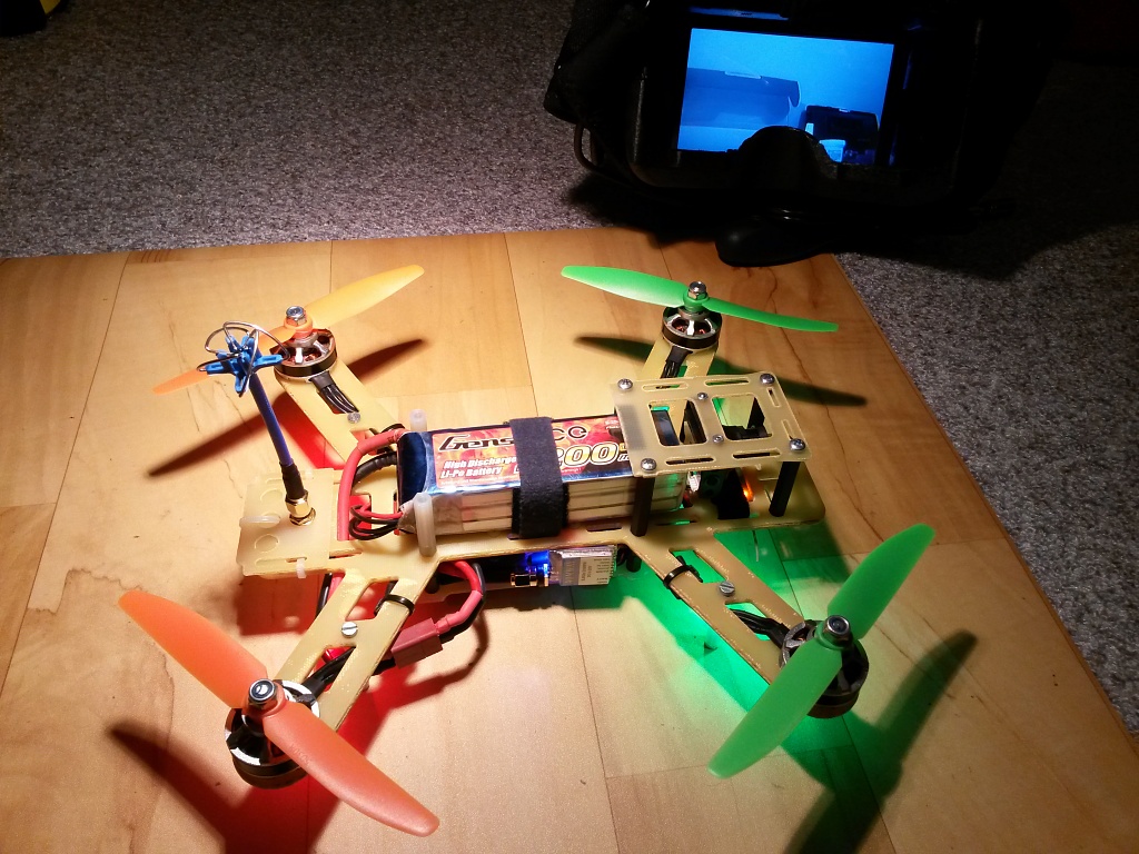

ST píše:Dneska se konečně narodil můj Firefly, tedy kopie Vortex. Konečně moje první coptérka co mi vylezla s 3D tisku. Zatím chybí OSD, které je na cestě. Jinak sestava co nejvíce light. Motory Multistar1704 1900kV, ESC HUG 12A , řídící jednotka CC3D s BetaFlight. Pohon 3S 1300mAh.
Zatím jsem ji zkoušel v pokoji a visí na půl plynu s GF 5x4.5. Odpoledne zálet přes FPV.

Taky pridam jednoho prcka, je to prestavena Diatone 250, je to teda dost tezka potvora, odhadem 700g, ale motory maji vykonu dost a dost. :) Je to Robocat 280, ma to obyc ram, neni to carbon apod. samozrejme z aliexpressu

Litam openpilot, vyzkousel jsem to venku, ale je velkej vitr, takze nic moc, jinak pekna hracka :)
