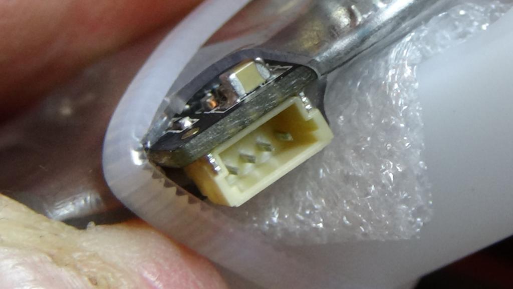

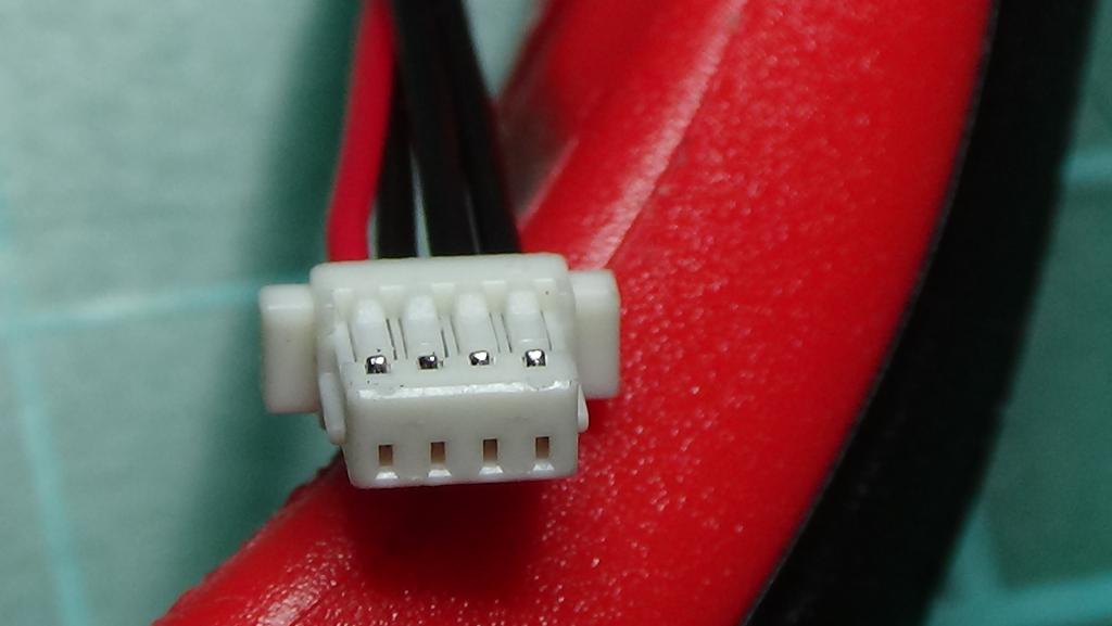

Skus vyfotit oba konektory, ktorymi sa pripaja telem modul k apm.
Re: ArduFlyer V2.5 Kit Flight Controller
Tady jsou. Jediny jeden kablik mam navic, takze bych si mohl vyrobit kablik pro pripojeni original 3DR radiomodulu k tomuto HK Micro APM.
Zasuvecku nemam navic zadnou, takze redukci si nevyrobim...
