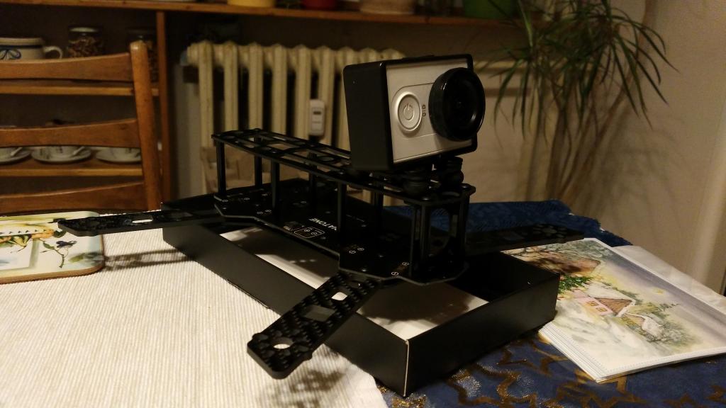

Tak už přišel konečně rám :) Diatone 37
Za týden snad dorazí elektronika tak se už nemůžu dočkat :)

Na 37 nedam dopustit. Skoda, ze se prestaly delat a hlavne prestali delat nahradni dily. Ted mi praskla cast horniho plata a proste nekoupis. Alespon jsem se predzasobil ramenama na chvili ;). Jakysi cinan ted ale zacal delat velmi zajimavy klon, kde je dolni patro a pdb kompatibilni s ZMR250. Tam se otevira cesta k pouziti skvelych ZMRdskych PDBcek... ( http://www.aliexpress.com/item/Diatone- ... eb201560_8 )

To horní plato by šlo i vytisknout na 3D printeru z ABS,nebyl by s tím žádný problém, nebo klidně frézované z kvalitní letecké překližky 2mm (ne topolové!!!), to umí kdekdo.
Větší malér by byl při nedostupnosti náhradních dílů s ramenem, to by při daném řešení prostě vyžadovalo zachovat materiál, tedy poměrně tlustý uhlík a to už neumí úplně každá frézka. Nicméně určitě se pár patřičně vybavených lidí najde :-)

jj, jestli si ram necham, tak si to plato necham vystrouhat. Ruplo zatim "nepodstatne" zebro.

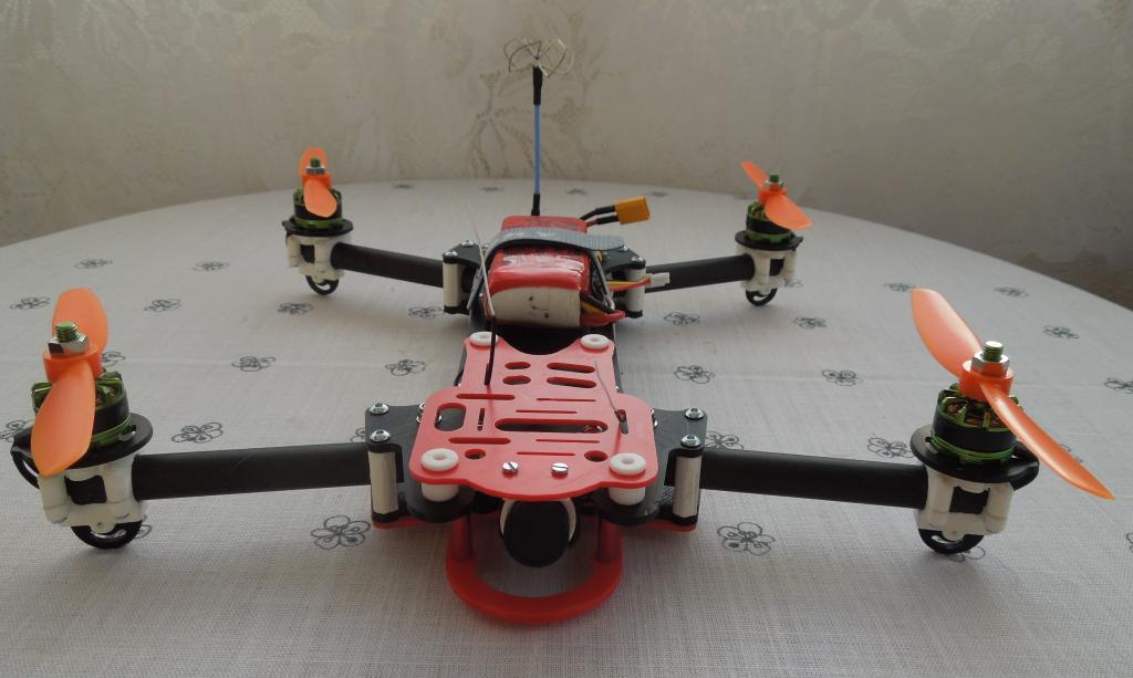

Dneska se konečně narodil můj Firefly, tedy kopie Vortex. Konečně moje první coptérka co mi vylezla s 3D tisku. Zatím chybí OSD, které je na cestě. Jinak sestava co nejvíce light. Motory Multistar1704 1900kV, ESC HUG 12A , řídící jednotka CC3D s BetaFlight. Pohon 3S 1300mAh.
Zatím jsem ji zkoušel v pokoji a visí na půl plynu s GF 5x4.5. Odpoledne zálet přes FPV.

Moc hezké , dobrá práce :) . A máš to krásně lehoučké, to bude super.
