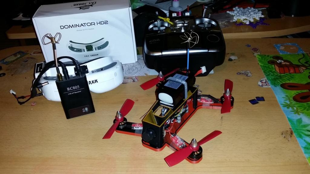

Tak jsem se konečně dokopal dokreslit svojí 180tku ze dvou dílů.
http://www.thingiverse.com/thing:1153814
Dneska k tomu dorazily nový voči, dočasně s externím VRX.
zejtra zálet, snad nezmrznu :)
Frsky X10S Carbon
