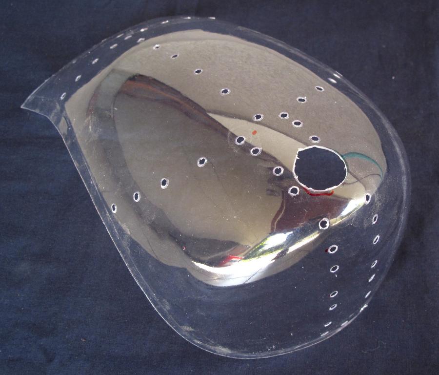

Kabina je hotová, spodní část jsem musel předělat. Tavná pájka chladne pomaleji, stačí jenom trochu pospíchat a spoj nelícuje, z levé strany byla mezera víc jak milimetr s viditelnými můstky tavné pájky. Kabina má osazený přistávací reflektor s větším hliníkovým chladičem nalepeným na diodu teplovodivou páskou.
Rozdíl proti původní kabině je značný, teď nastane boj riskovat nepovedený nástřik smoke sprejem Tamiya. Když se ho dá málo je to matné a k ničemu, aby se to slilo do lesku musí ho být poměrně dost a stejně je tam krupičkovitost tmavších míst od drobných prskanců. Taky je mnohem jednodušší stříkat téměř plochá okna a hluboce prolnutou kabinu kde se snadno dá někde víc než jinde. Sice to trochu řeší dělení, spoléhat se na to moc nedá. Tak si říkám méně je více :-).

Se zatmavením lisovaných oken jsem se přece jenom ukvapil. Do kabiny se mi vůbec nechce, procházel jsem ještě znova fotky a i když tam nejspíš lehký smoke bude, zaujala mě jiná věc které jsem si dřív vůbec nevšiml. Horní ( zadní ) pole dělení kabiny má podle videa nějakou tmavší folii proti slunci shora. Folie mám, zkoušel jsem je na auto TRX-4 ale je tam tolik bublin že to nemá smysl, A to byla rovná plocha, tady by to zevnitř v oblouku na obou osách tutově nedopadlo, navíc ohřev pistolí by mohl znamenat destrukci PETG.
Není problém vylisovat ještě jednu sadu oken a nechat je čirá. Zadní okna mají napříč mechaniku, mezi předními je dole baterka. Každopádně kabina je světlejší, tedy přímo z boku.

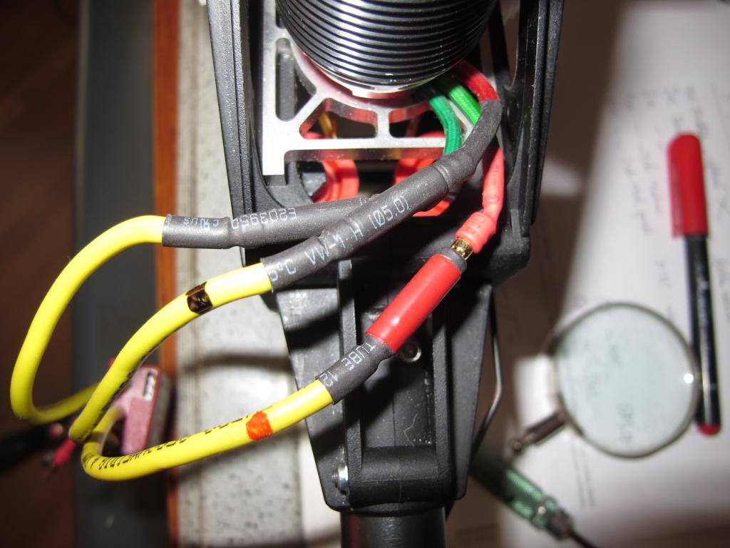

Mám to přestavěné, problém byl jenom s konektorama. Kdysi mi někdo poradil na motory konektory od MP JET, zlacené 3,5mm s manžetkou která dokonale těsní, kupoval jsem je vždy u Houšky. Ve špajzu ani jeden pár, šance na Šestce u Pecky lichá, od MP JET měl jenom baga 8mm a zlacené 3,5mm klasika byly volné. Nezbylo než přepájet komplet konektory resp. dát 4mm zlacené dodané s motorem na regulátor a tři samice od MP JET si schovám na předělání u Raptora kam přijde zkusmo motor 1000KV. Buď se s ním pětilist vylepší nebo zkusím dvoulist. Motor 670KV je o pár milošů vyšší, naštěstí se do origo výřezů v uhlíkové bočnici vešel a nebylo třeba nic brousit.
U převodů jsem nechal kuželové kolo do kardanu na vrtulku, přehodil jsem pouze osičku 40T za 34T a hnací kolo s volnoběžným. Je to dokonale záměnné takže jsem nemusel měnit pozici stavěcího kroužku na hřídeli, absolutně žádný rozdíl což jsem nečekal. Ale proč ne :-). Pastorek 16T šel na hřídel dobře, proti pastorkům na šikmý převod nemá dva ale jenom jeden červík na plošku 6mm osky motoru. Nastříkal jsem ještě hliníkový mezičlen na vzpěru mezidesky k baterce, stříbrná část v heli zbytečně rušila.
Chodí to dobře, převody mají jiný zvuk což se pozná pak v heli. U motyky mi přišly převody V2 výrazně tišší tak uvidím jestli se budou lišit i Maďar a Helisika.

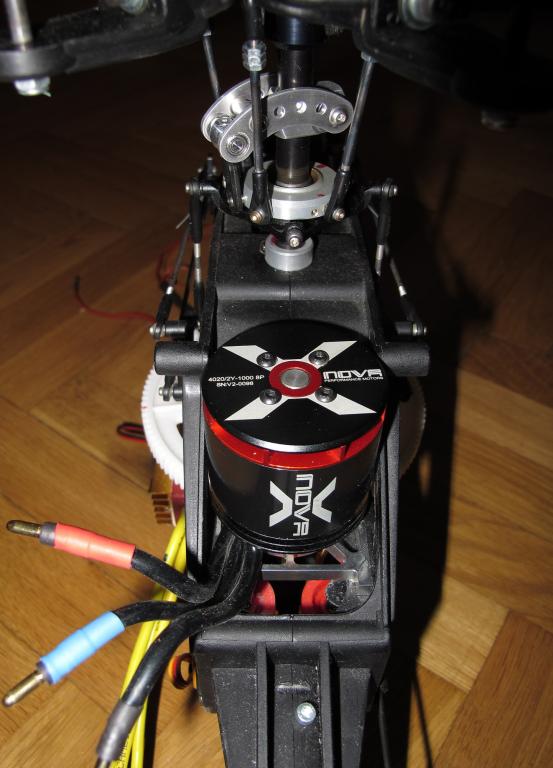

Montáž Raptora zkomplikovala utržená zarážecí matice M3, vyřešil to ohnutý pásek 1mm hliníku přetažený přes matice a ukotvený šroubkem M2,5. Teď už to dá pokoj. Při rozebírání šroubu zajištěného Loctitem jsem asi příliš zatlačil a utrhl jí.
[youtube]http://www.youtube.com/watch?v=-elCo40-fIY[/youtube]
Test Raptora s motorem X-NOVA 4020 1000KV nepřinesl žádné pozitivní překvapení. Výkon má, jde pěkně ale odběr zůstává okolo 34A což je na heli o váze okolo nebo lehce pod 5kg dost. Pětilist prostě baští. Zajímala mě hlavně teplota reglu. Na jediné baterce ( ze které jsem odlítal jenom 2700mA ) se teplota vyhoupla na 78 st. Celsia, regl šel na 55% 1280ot rotor a pak 60% 1320ot rotor. Do maxima 1800ot je ještě dost rezerva tak to vyzkouším, času než dorazí hřídel pro dvoulist mám dost. Raptor letí každopádně dost neklidně, přestože je tam taky VBar NEO tak v dopředném letu jakoby poskakuje - péruje přes kolektiv, nepatrně přes výškovku. Dokud nebude mít finální pohon nemá smysl to moc řešit.

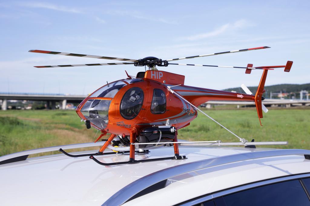

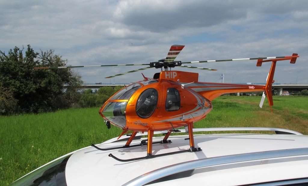

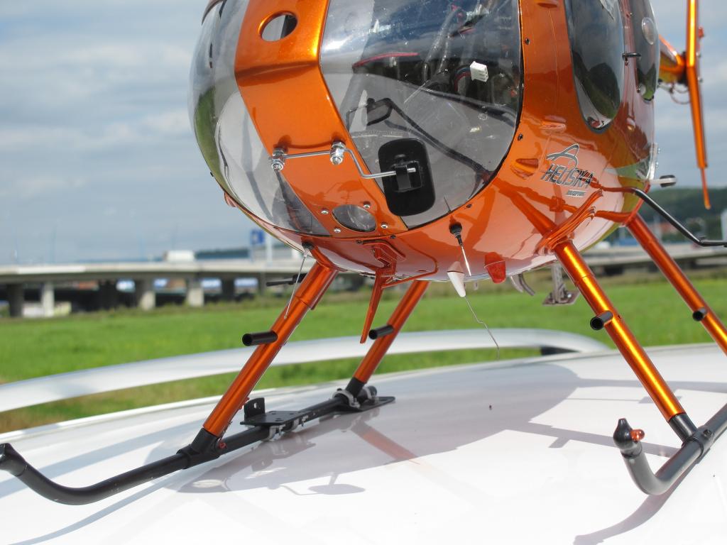

Hughes měl nádrže už z domova, zbylo namontovat ráhno. Napřed jsem si to pořádně vyfotil na střeše auta kdy něco abych měl aspoň pár snímků. Na první starty jsem nechtěl ohrozit dražší listy Helitec, navíc bych je ztratil pro Maďara kam patří i dekorem pruhů. Osadil jsem tedy kratší lamináty 570mm MSC. Těžiště se zdálo v pohodě, dám baterku, všechno zkontroluji, Jlog2 a start.

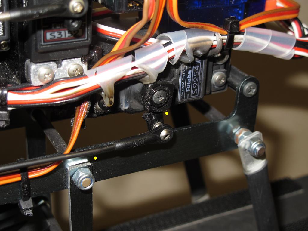

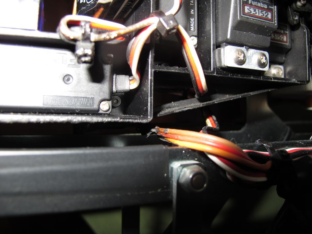

Tomáši, ty opáleniny na fotce s ulomenou pákou serva, to už bylo? Nebo tak hřálo to servo?
Relax
Příspěvky: 5304
Bydliště: Praha 6
Re: Vestavba TREX550E do maket. trupu Hughes MD-530 ThunderT
#2430 Příspěvek od Relax »

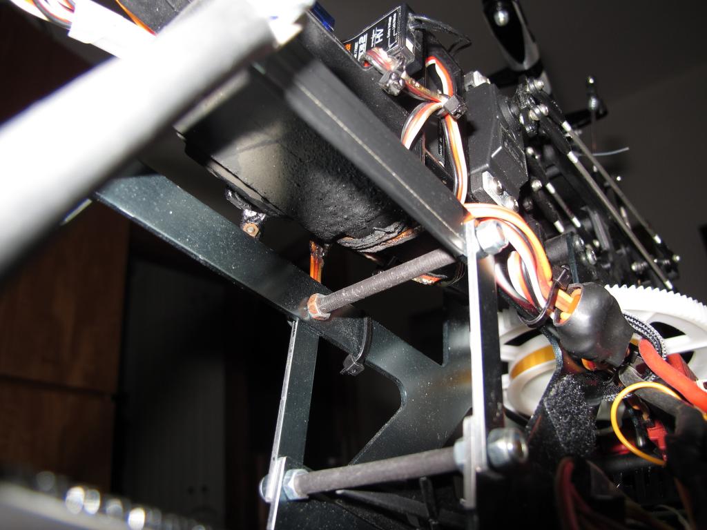

Máš perfektní postřeh, já si připadám trochu za nepozorného pitomce. Nechápu jak jsem si toho mohl nevšimnout, asi jak jsem mám plnou hlavu Helisiky. A montáž dvoulistu se odehrává na mechanice jinde.
To není servo, to je ten nepochopitelný požár baterky Dinogy Sport 5000mAh nad Kuchaříkem letos 24. února. Zmínil jsem to, radoval se že se to stalo blízko, rychle jsem přistál a baterku se mi podařilo vyndat. Nebyla to taková ta klasika že to bouchne a hoří dokud není po baterce, to bych měl po Raptorovi. Puflo něco u krajního článku, vyšlehl plamen ale pak se to stabilizovalo a při vyndání z trupu předním oknem jsem ani na trupu nic nepopálil.
Že jsem to pořádně neprohlédl hned ale ani posléze dost nechápu, stane se. Hlavně že to nezpůsobilo pád modelu. Sice bych asi pak zjistil proč ale co z toho.
Nafotil jsem pár detailů. Polyetylenová spirálová omotávka ochránila kabely od serv, ty jsou zdá se v pohodě. Nejvíc jsou chycené kabel od reglu, propojka RX - VBar NEO a kabel j jednotce světel NF32MAX. Všechny tři vyměním. Páka serva byla divně ohnutá, ve snaze ji narovnat praskla. Ohnutí zřejmě taky způsobil požár, jak to bylo v ose páky, nezměnily se ani koncové body.
Helisika poletí někdy příští týden, do té doby žádné větší úpravy. Zpětně se i přes lapsus s vysílačem kde si udělám na točítka značku ke snazší kontrole potvrdil a přímá souvislost účinnosti vrtulky a otáček. Helisika ještě s motorem 1000KV a převody V2 s horším poměrem měla vzhledem k vysokým otáčkám celkem minimální problém s vrtulkou. Maďar s motorem 670KV kdy točí o hodně míň je na tom špatne. Helisika a motor 670KV ale převodem V1 pohoda dokud nesnížím otáčky ještě víc jako včera. V kombinaci s velkou zátěží už to zlobilo i tam, hlavně při prudším přidání kolektivu z visu.

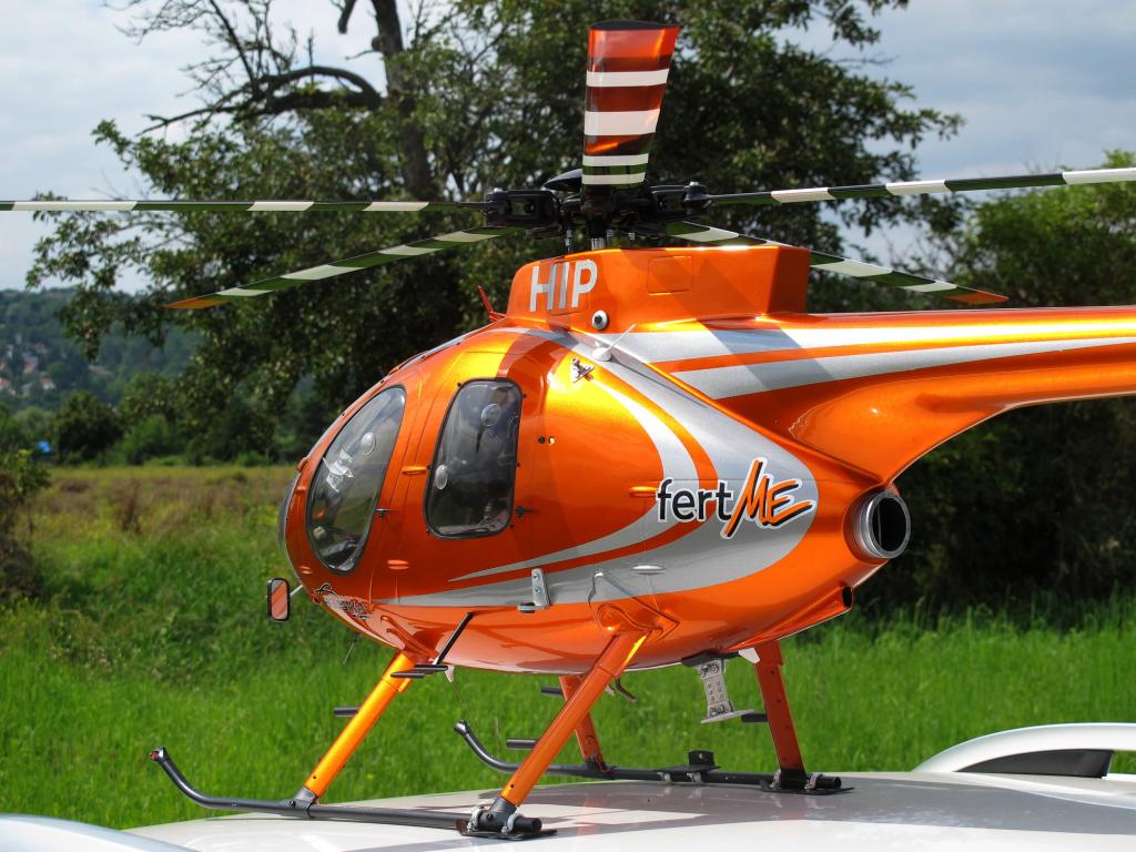

Na komparačním snímku Helisiky na rychlo je starší verze kterou posléze předělali s nápisem "fert Me" což znamená něco ve smyslu "oplodni mě", ale farmářsky :-).
