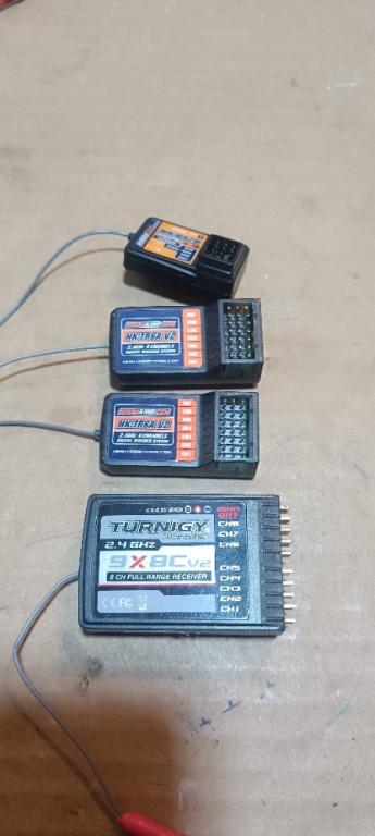

Ještě bych potřeboval poradit s párovánim přijímačů ,totiž i po aktualizaci interního modulu (doporučuje se) musím všechny přijímače znova spárovat i když píšou že není třeba. Hlavně nejdou už spárovat, mám asi 9 přijímačů z HK a nic v interním modulu ubylo možnosí a já jsem v koncích.
