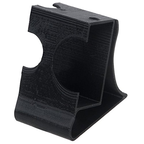

Tohle bych tedy z PLA určitě nedělal...
ABS určitě lepší (lehčí a vhodnější některé vlastnosti), ale optimální na toto je bez diskuse pružný Flex. Mám vyzkoušeno osobně na principiálně stejném držáku, Flex jednak tlumí vibrace což je dobré pro kvalitu obrazu (jello) a za druhé je téměř nezničitelný.
Bohužel jsem z Prahy, jinak bych to zájemci klidně vytiskl, ale i při použití zmíněného flexu, který je dražší, by mnou požadovaná cena byla natolik malá, že to posílat poštou prostě postrádá smysl :-(

Tisknout drzak kamery z flexu me teda nikdy nenapadlo :-) Ale napad je to rozhodne dobrej

Tohle určitě není můj nápad, dělá se to zcela běžně a v řadě případů se to i doporučuje hned na Thingiverse - bavíme se právě o tomto typu fixního držáku na vršek racecopteru.

ahoj, z flexu jsem ještě netisknul - jestli můžu poprosit o rychlé info - jaké jsou prosím na něj potřeba teploty a kde ho kupuješ nejraději
dík, Petr
Příspěvky: 6113
Re: reprap 3D tiskárny v modelařině - III
#245 Příspěvek od tomashr »
Já z něj tisknu spíš jen občas nějaké doplňky a používám filament z Hobbykingu - říkají tomu Flexible filament. Tuším jde přímo o tento, jen já mám bílý: https://hobbyking.com/en_us/flexible-3d ... arent.html
Teploty si nepamatuji, ale bylo to víceméně nastavení z doporučených presetů pro Prusa i3 pro tyto materiály. Nějak moc jsem to neladil, na to by došlo až při problému či tisku nějakých složitostí. Držák na kameru se mi vytiskl v pohodě na default, při takovém tom vršku na copter v Mitsuko stylu jsem přidával chlazení, ale taky nebyl zásadní malér.
Obecně mi tisk nepřišel jako problém pro jednodušší věci typu držáku, o kterém se bavíme, u nějak složitějších tvarů se to má tendenci víc bortit, při přejezdech je sklon k nechávání "fousů" atd., ale to se asi dá očekávat a v hodně případech je to v podstatě úplně jedno.

Držák na kameru na svém místě. Chtěl bych poděkovat uživateli otompotom za kvalitní a rychlou práci.
Uvidíme jak se PLA osvědčí docela mě prekvapilo jak je to pevné. Ten flex by byl na tuto aplikaci možná lepší, kdyžtak příště :D

No hlavně je potřeba si uvědomit, že to sice je flexible, ale rozhodně to není tak flexible, jak by si kolikrát člověk přál nebo představoval. ;-) Rozhodně se to nedá stavět proti držáku na silikonových špuntech. Proti tomu je to tvrdé jak beton.

Tak ja s vibracemi nebo jellem problém nemám ale že by to třeba tak netrpelo pri padech když tam ta kamera nebude. Uvidíme..

No, ono ty drzaky z flexu je vhodne tisknout takove, ktere tu pruznost vyuziji "by desing" napr.
Prave si neco takoveho kreslim, ale dotazenejsi z pohledu ochrany kamery, optiky a s jeste lepsim odpruzenim
