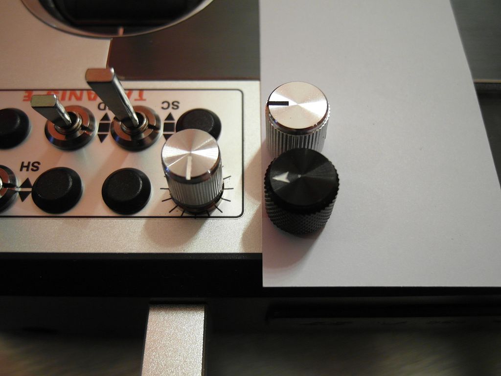

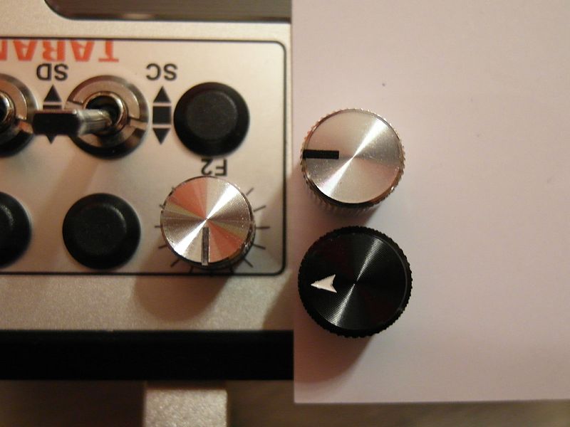

Trošku jsem si zase hrál s designem, knoflík potenciometru jsem vyměnil za AL průměr 10mm a doplnil popisy... Stále trochu nechápu proč označení S1 na šasi Tx je v softu pod názvem LS... nemůžu si pomoct to je fakt zavádějící...
http://www.rckozmodrom.com/ostatni/tar14.jpg
http://www.rckozmodrom.com/ostatni/tar13.jpg
No a teď ty přepínače do kniplu... :wink:

Pokud neporušuji autorská práva Frsky tak štítky 1:1 jsou ke stažení zde:
original osazení přepínači a potenciometry
http://www.rckozmodrom.com/ostatni/stit ... is_x9e.pdf
plné osazení přepínači a potenciometry
http://www.rckozmodrom.com/ostatni/plny ... is_x9e.pdf
knoflíky jsou odtud:
http://www.conrad.cz/otocny-knoflik-cli ... na.k704609
následně zkráceny a převrtány na průměr 6mm.

janekx píše:Krasne pane ZZ
Vypadá to s těmi knoflíky pěkně, ale ty původní jsou taky hliníkové. Jsou jen naeloxované. Stačí je na pár sekund ponořit do 20% Hydroxidu sodného a výsledek je stejný.

#253 Příspěvek od zz »
dobré vědět 8) , no mě šlo krom vzhledu i o ten rozměr... original průměr 13,... / 10,6mm nově přesně sedí s průměrem matice. Jsem hold detailista. A vzhledově mi ten menší Al prostě sedí víc.
Ps: ten knoflík za černým originálem má průměr 12mm.

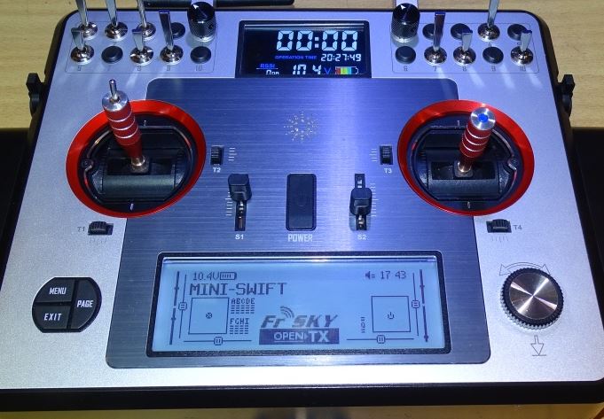

Nuze prvni testy krouzku z dilny, myslim ze to pekne ozilo...
