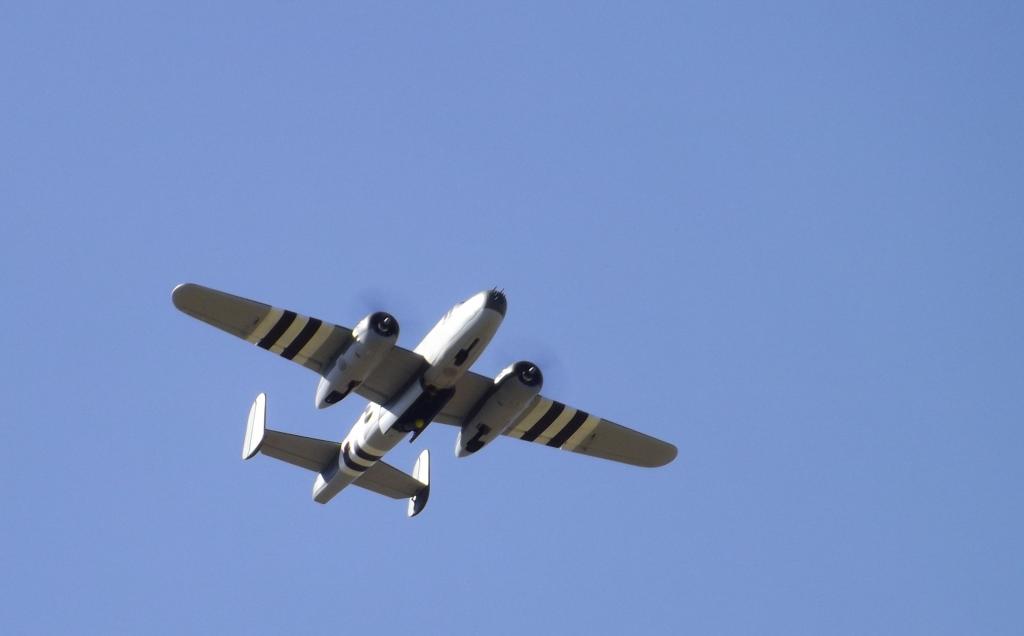

30 vteřin na Tokiem ...
No... nebylo to Tokio... byl to Rakovník... :)
Ale bombičky vypadávají spořádaně a v ten okamžik kdy se chce aby vypadly. Padají pak zcela nádherně - ve špici mají decentní závažíčko (z matice M8) a letí krásně po balistické křivce hezky čumákem napřed. Našli jsme je všechny 4 (po třech okruzích s odhozy 2-1-1).
Počasí slušné, jen trochu fičelo a při přistávání jsem držel poněkud vyšší rychlost (jak jsem zvyklý z F7F). No, skočil jsem si.
Při prvním doteku jsem načechral krtinu, ta pošramotila kolo a při druhém dopadu se to vylomilo - přepážka se čistě odloupla od laminátu gondoly. Takže vše opravitelné v rámci běžné udržby :mrgreen:

Hezkyyy, jen ten fotograf měl být nepatrně pomalejší, aby už byla puma víc venku. My máme bohužel místo letiště zatím bažinu. Po 5 minutách se ti udělá kolem boty louže. :x

jyrry píše:30 vteřin na Tokiem ...
Nejsou tohle invazní pruhy z Normandie?

Já bych to až tak nepitval... :roll:

Lark píše:... fotograf měl být nepatrně pomalejší, aby už byla puma víc venku. ...
To byl první shoz, on si to nacvičí :-)
