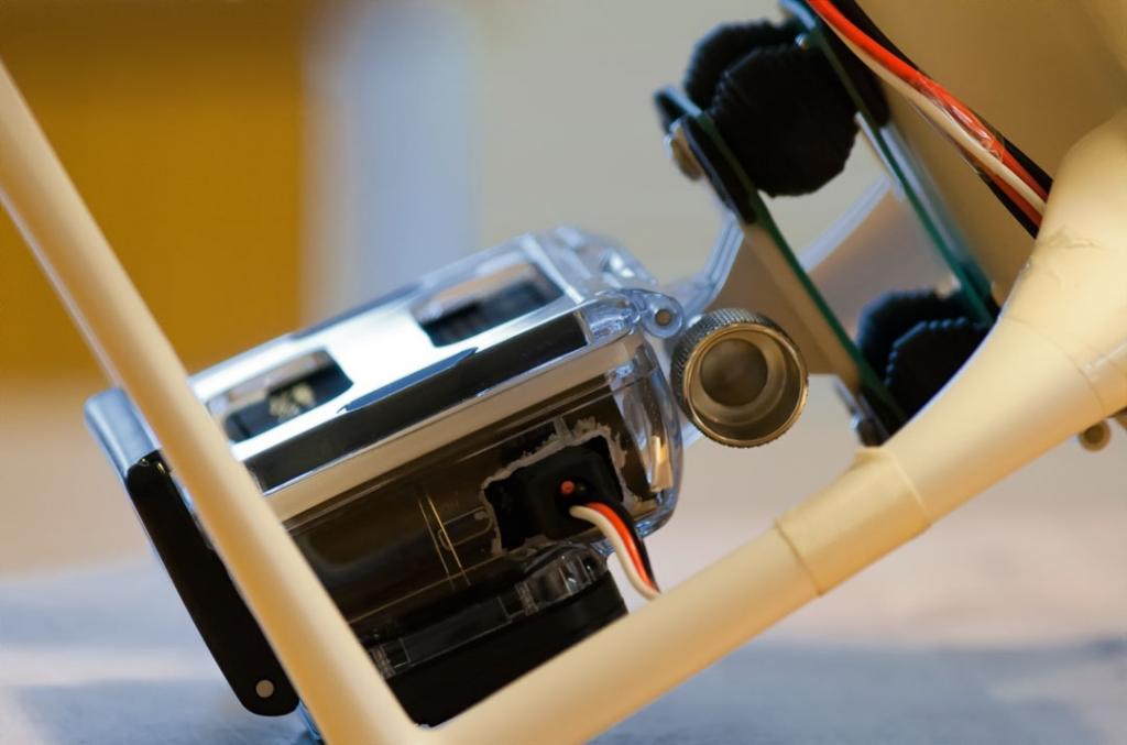

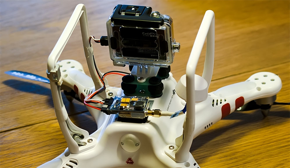

Ja pouzivam magnetickou vyvazovacku, vyvazene vrtule jsou minimem pro nataceni dobreho videa.
Tu antivibracni desku od Telink pouzivam uz nejakou dobu, a spolecne s pouzitim upraveneho Skeleton pouzdra pro GP3 zatim nemam zadne Jello (jeste jsem ale nenatacel za uplneho slunecniho svitu, viz dale). Urcite je ucinnejsi nez jen pouziti samotneho moongelu, ten bych videl jako dodatecne opatreni, napr. pod motory apod.
Takze v souhrnu je jiste dobre mit jak vyvazene vrtule, tak antivibracni zaves kamery.
Nicmene jello efekt nema puvod pouze ve vibracich od motoru, ale i jako dusledek tzv. rolling shutter efektu, kterym trpi CMOS snimace, pri jeho vyskytu pomuze nasazeni dodatecneho ND filtru pred objektiv kamery.

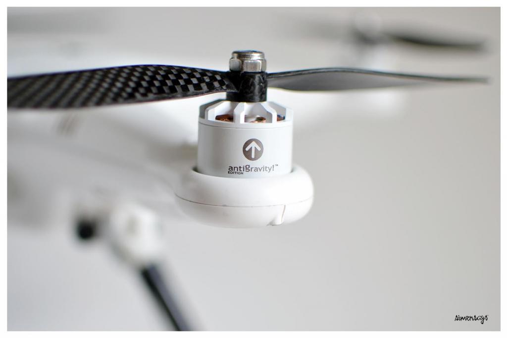

Vrtule pravidelne vyvazuji (listy - lepici paska, naboje - tavne lepidlo), ale v mem problemu opravdu pujde asi o jejich deformovani pri plnem plynu (mozna take nevyvazeny motor ?)...
Uz jsem take sehnal pevne 8" karbonove vrtule, ktere maji DJI zamek a ktere jsou jiz odzkouseny uzivateli z RCmanie ... A jsou levne a kvalitni (dle jejich prispevku). Asi tyto zkusim... Foto nize.
A pro upevneni vrtuli se doporucuji (misto setovych matic) M6 pojistne matice (s takovou tou nylon vlozkou).

A ty GemFan, o ktery jsem psal vyse ? Dopisoval jsem si s dodavatelem (ktery pise na sve webu, ze bezne mimo USA neposila a musite si u nej napsat o vyjimku), bohuzel me neodepsal do dnes (cca 1,5 mesice ?) ani na jednu zadost o zaslani, takze tudy mozna cesta nevede.
Toto je ta vrtule 8" CF vrtule z eBaye, spolecne s "Antigravity" motorem, o kterem jsem tu psal take jiz v minulosti na Phantomovi...
Aktualizovano :
