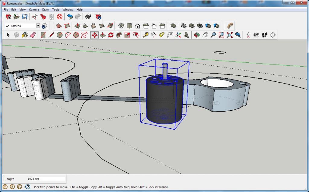

Prosím o radu:
Mám konstrukci, v ní je válcová díra (např. průměr 40mm), a do této díry potřebuji uložit motor, který mám nakreslený vedle (ten má průměr třeba 36mm). Potřebuji ho usadit souose do té díry a také do určité výšky. Stále ho posunuji, ale je to strašná piplačka ho posadit na kýžené místu, a pořád nevím jestli je v ose a ve správné výšce.
Taky se mi stává, že motor uchopím, chci ho posunout svisle (nahoru) a on mi při tom ujede i do strany.
Na toto určitě budou nějaké finty, které neznám - poradí někdo?
Děkuju...

Woita píše:Potřebuji ho usadit souose do té díry a také do určité výšky. Stále ho posunuji, ale je to strašná piplačka ho posadit na kýžené místu, a pořád nevím jestli je v ose a ve správné výšce.
Do díry i k motoru dodělat osu.
Pak už se pouze překryjí.
Pro správné umístění výškově bych použil pomocnou rovinu, ležící na čele tělese v kterém je otvor.
Rovina a osa určí jeden bod kde uchytím motor.
Woita píše:Taky se mi stává, že motor uchopím, chci ho posunout svisle (nahoru) a on mi při tom ujede i do strany.
Při posuvu se dá požadovaný směr posuvu zamknout šipkou na klávesnici.
Případně požadovaná vzdálenost posunu se dá rovnou zapsat pomocí číslic.

Děkuju za tipy, vyzkouším. O těch šipkách jsem nevěděl. 8O
Edit: Šipky mi pomohly, a přišel jsem na to, že není třeba šoupat s tělesem jako blázen, ale je dobré si na něm vyrobit bod (třeba průsečík osy s povrchem nebo pod.), na protikuse si vyrobit taky příslušný bod a pak tím "move" přesunout bod na bod (uchopit za ten bod) a je to přesně. Žádné dolaďování.
