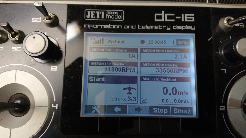

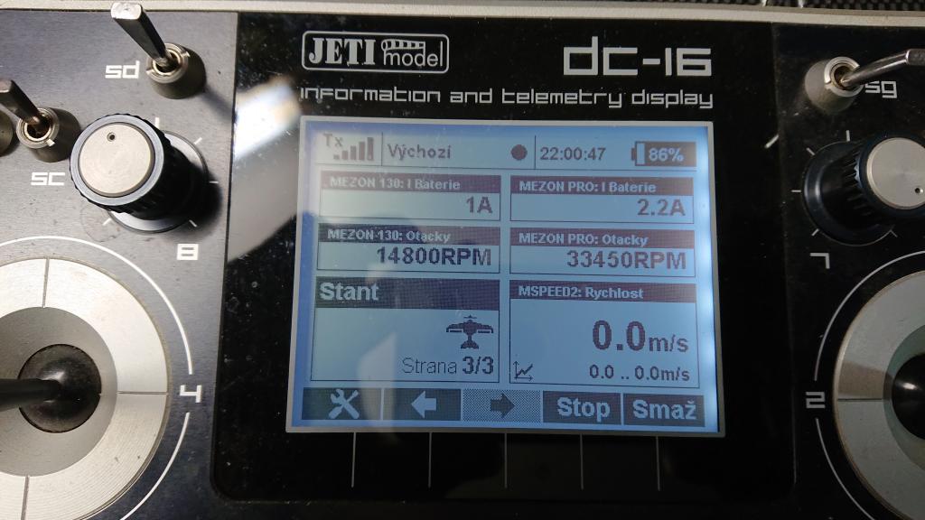

Ale pro tvůj klid jsem udělal pár obrázků...
Zapojen je přijímač REX 6, kde jsem přehodil kanály 5 a 6 na příjem dat z čidel.
V seznamu je vidět, že loguji i polohu páky plynu (P2), ale normálně mám zalogované všechny 4. Něco jako černá skříňka na ruce.
Použil jsem ležící MEZON 130, MEZON PRO z pyloňáku, Speed senzor 450. Celkový pohled je na obrázku. Zapojení prijímače je poněkud vytížené, ale to lze řešit jiným přijímačem nebo Expandérem.
Motory jsou různé, proto různé otáčky.
Do pitotky jsem nefoukal :D.
Pokud chceš, tak z toho mohu udělat nějaké grafy, ale to je jen variace na téma...
