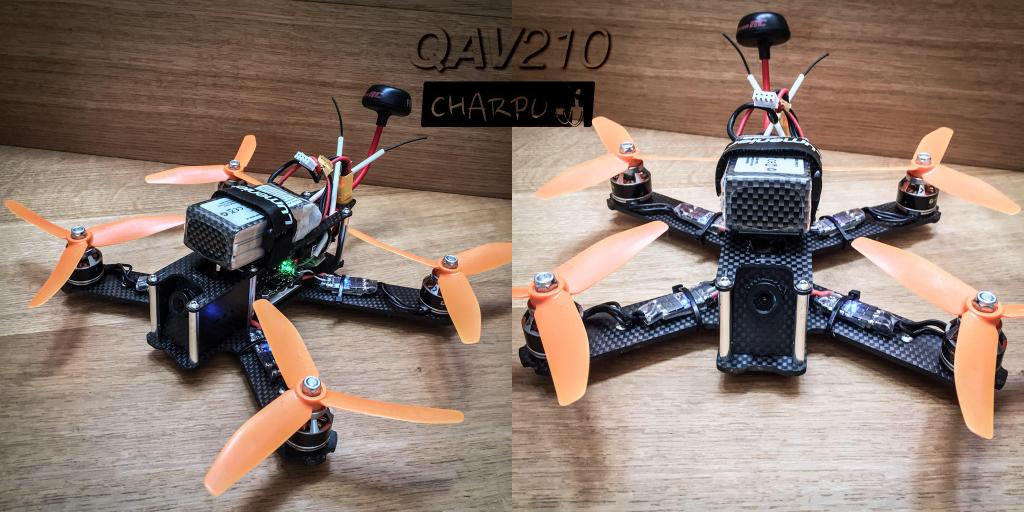

Tak QAV210 je prakticky final a zalétnutý. A je to mazel ... tedy pokud můžu říct mazel něčemu, co má rozpětí 21cm, váží to 450g ve vzduchu se 4s baterkou a ve špičkách to má REGULOVANÝ!!! příkon kolem 1100W !!! :) ... jsem ji dnes proměřil a s vrtulemi HQ 5045 naskočí při prudkém přidání ve špičkách přes 70A příkonu z baterky 4s. na 57A-60A to pak nicméně točí dál i když ten první náraz povolí. Tak jsem malinko odlehčil a zkusil HQ 5040x3 a to je už snesitelné ... na 4s to vezme kolem 50A ve špičkách a přes 42A pak v ustáleném tahu - to mi pro ty malinké 1806 motorky přijde asi udržitelnější. Ale ten zvuk se 4s, 2300kV motory a těmi trojlisty .... hmmmmm ... to jen síla :) Na to, že kromě rámu a kamery je prakticky vše zrecyklované je to super upgrade co se vlastností a chování týká.
a tady pro srovnání s QAV250 ... je hezky vidět, že ramena jsou dost podobná, ale rozložení hmotnosti a objem toho balastu v trupu jsou diametrálně jiné
Dejfak
Příspěvky: 5413
Re: Mini H FPV quad 250
#2361 Příspěvek od Dejfak »
Zkrácený a užší Qav250 :D
jindraj
Příspěvky: 1383
Bydliště: Praha, ČR
#2362 Příspěvek od jindraj »
jasně a to je na něm boží :) ... a QAV180 je jen QAV210 s kratšími rameny :)
