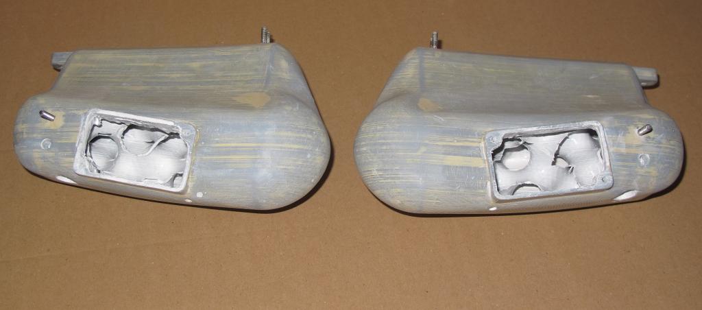

Nádrže mají první vrstvu tmelu a broušení, je to náramná práce a už aby to bylo hotové :-).

Nádrže jsou vytmelené a vybroušené, vnitřek jsem vylil víc naředěným bílým lesklým Industrolem. Za dva dny na slunci to skoro uschlo. Teoreticky bych mohl do lakovny, pokud budou mít plno jako začátkem roku vyzkouším ještě ráhno se vzpěrama guma + hliníkové trubičky. Mechaniku jsem proto zatím nevyndal.

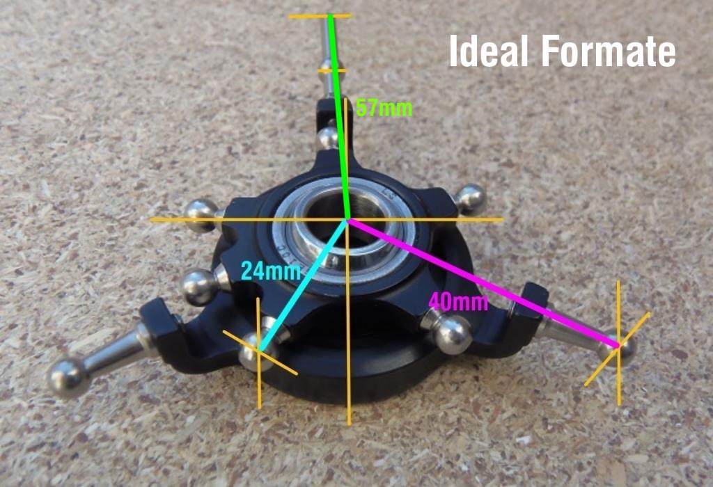

Helisika dostane taky pětilist, seberu ho z Raptora i s laminátovými listy 570mm. Kupovat další listy Helitec není nutné pokud jsou ty z MSC dobré, uvidím ještě jak to s nimi bude vypadat až se potáhnou černou matnou folií Oracal a stříknou žluté konce. Listy by se tím měly opticky zúžit.
Mechaniku pětilistu bohužel kompletně použít nelze protože deska cykliky je na devadesát stupňů a TREX má 120CCM. I proto vyráběli v MSC upravenou desku kde nechali spodní část a vyrobili nový horní kroužek s pěti kuličkama plus šestou na kompenzátor. Švíco tam dal kvalitnější kompenzátor než měli obalrada a ten pán z Olomouce - vidličku chycenou okolo jednoho z pěti táhel. Mechanické pootočení navíc znamenalo limitování úhlů na listech aby se vidlička nesesmekla což by byl pád modelu. Švíco měl parádní protiběžná táhla Kasama rovně, akorát už tam neproběhlo to virtuální pootočení desky cykliky a předstih na listech byl malý. Na to jsem hodně zvědavý jak moc se projeví virtuální pootočení u Demona letově, jestli to vůbec zaznamenám, případně kolik. teď už se čeká jenom na čepy.
Raptor dostane desku na dvoulist, všechno směrem nahoru včetně kompenzátoru, táhel na gripy a kámen včetně unašečů bude z TREX 550/600. Poletí to určitě dobře. U Helisiky a Maďara je přece jenom pětilist pro maketovější vzhled obou modelů na místě a s bambi vakem to lítat umí, na postřik jsou nároky ještě o něco menší.
Z SK se ještě neozvali, nevím zda je deska cykliky včetně kuliček nebo se objednávají samostatně. Doma nějaké mám ale u prodlouženého typu mi jeden kus chybí a především nevím jak velká ta deska cykliky z SK je, nemají tam ( kromě průměru hřídele ) žádný rozměr. A já musím dodržet 40mm na spodní kroužek. 24mm na horní kroužek a prodloužení osky na výškovce 15mm. Kompenzátor je v pohodě. Protiběžná táhla mají strašně drahá ( 22,50EUR za kus ), takže si je vyrobím doma, objednal jsem levé závitové očko 2,5mm, oba závitníky 2,5mm a stačí najít vhodný ocelový drát. Pavel má i fintu jak docílit nastavování při absenci čtyř nebo šestihranu na táhle, zařídí to protisměrně zatažené matičky M2,5 na spodní straně táhla kde se udělá jenom delší závit.
Přestavba TREX desky cykliky možná je ale v MSC už se tím zabývat nechtějí a nebudou, myslkím že cenově by to levněji nevyšlo a tohle bude kvalitní výrobek za 97EUR ( kompenzátor 60EUR ).

Z SK se zatím neozvali, zkusil jsem propočítat velikost jejich desky cykliky podle fotek a známých údajů jako je průměr hřídele 10mm a kuličky 4,7mm.
Deska trochu menší je a musím tam mít osazené prodloužené kuličky na kónických nástavcích 10mm, i tak je riziko že se mi prodloužená oska může vysmeknout z ALU vodítka které by se pak muselo upravit nebo posunout kupředu o 4mm.

Je to koupené, jednoduché to úplně nebylo. Já neumím německy, on pro změnu anglicky tak jsem to řešil pinčesem přes překladač vět Google kde jsem opravoval technické názvy. Nakonec jsme se domluvili, pochopil co přesně chci dodržet - těch 24/40/57mm na fotce a napsal že to bude vyhovovat.
Musel vzít o něco větší desku cykliky pro hřídele 12mm do které vloží střed na 10mm hřídel. Větší rozměr vyřešil potřebné rozměry při užití standardních kuliček s krčkem dole i tu prodlouženou na výškovku. Prověřoval jsem ještě zda by nebylo možné posunout ALU vodítko kterým prodloužená oska prochází, ani náhodou. Je tam servo, horní domek hlavní hřídele, bez šance.
Doufejme že dobře měřil a nedorazí něco co bude problém :-). Cena šla nahoru o 30EUR, celkem tedy 209EUR, poštovné z toho 22EUR. Ušetřil jsem trochu za černý lak a vzal stříbrnou desku, uvnitř hrbu to stejně vidět není a bude to víc kompatibl s kompenzátorem.
