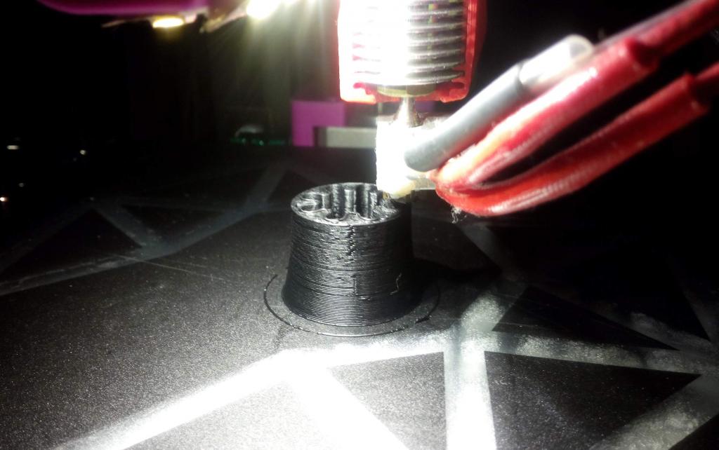

Já tisknul pneumatiky po jedné a ve sliceru jsem nastavil, že ani přejezdy nesmí tryska opustit prostor objektu takže žádné slintání a čištění.
Samozřejmě nastaveno random začátek perimetru.

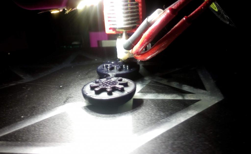

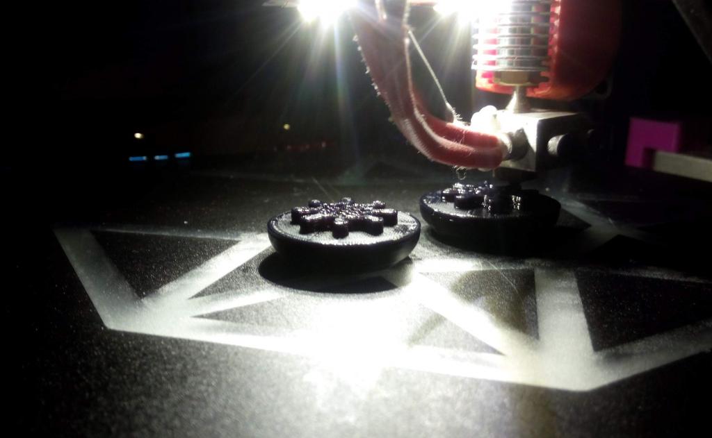

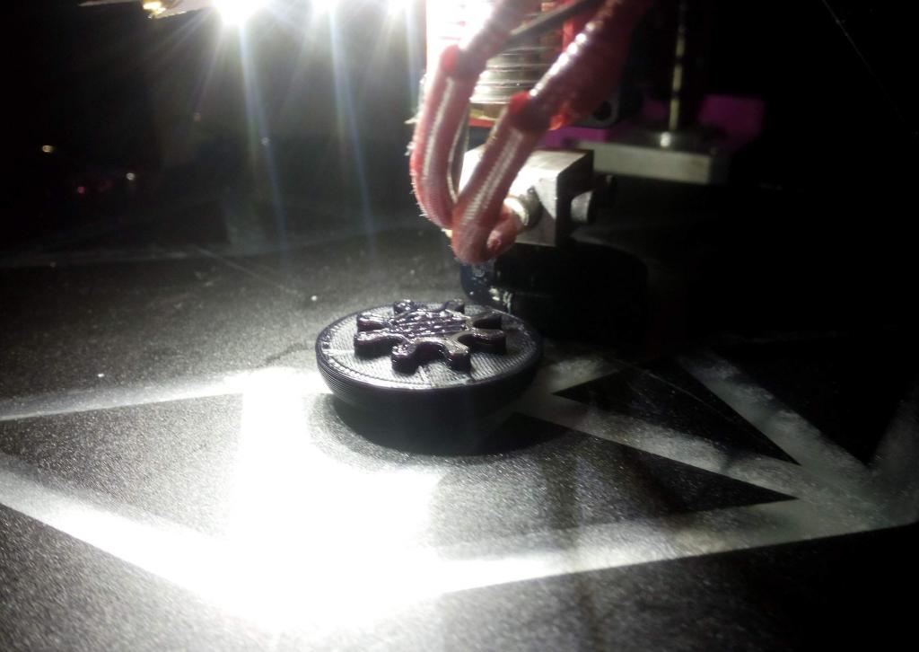

Rebel II (bez SUPER VYCHYTAVEK), BuildTak 40°, HE 195°, 30% infil, vrstva 0,3mm, tryska 0,5mm, zadny upravy rychlosti, NinjaFlex 85A, RETRAKCE 2,5, tisk DVOU KUSU NAJEDNOU a ani mezi nima ZADNY slinty-vlasy, 2 perimetry, 3 vrstvy nahore-dole: uzavreni v pohode. Na posledni fotce tisk protikusu - stejne nastaveni - zadny slintejse ... :wink:
I s retrakci a bez lepidel a laku to facha jak ma ...

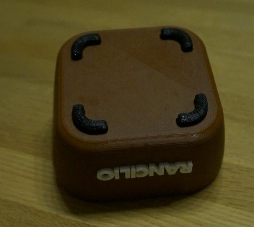

Já jsem dnes tisknul z flexa najednou 4 nožky pod přístroj průměr 12 mm výška 7 mm. Zkusil jsem nastavení na PLA jen jsem na displeji přidal teplotu Bedu. A byl jsem překvapen, protože i s retrakcema to tisklo naprosto v pohodě. Ona je ale otázka, jestli se to retrakční cukání zubatice vůbec projeví v trysce vlivem pružnosti struny mezi tryskou a zubaticí.

... tak ji vypni a uvis ty pavuciny ... neni nic jednodussiho ... :lol: :wink:

...tyhle nozky sou taky tisteny naraz
Nezalezi na tom kolik kusu tisknes. Moje reakce byla spis na nastaveni : že ani přejezdy nesmí tryska opustit prostor objektu ...
Neni proste potreba s tim takto laborovat a cistit taky nic nemusim ... :wink: :D

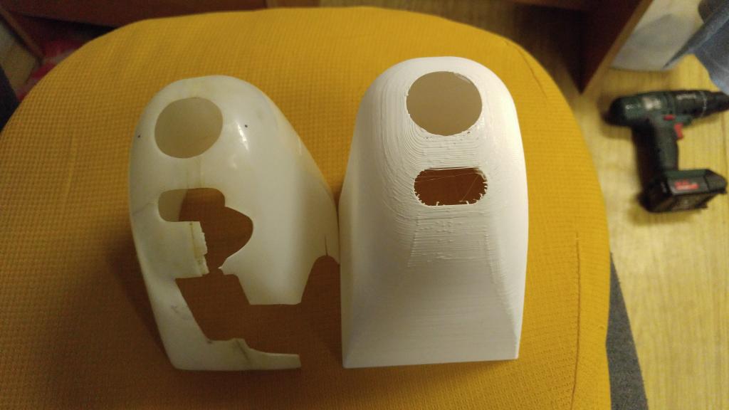

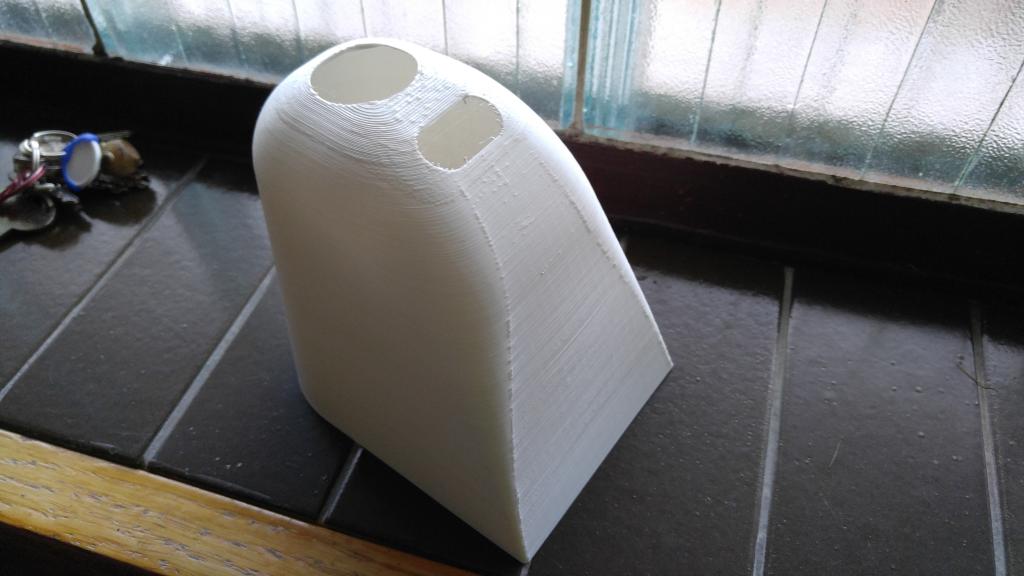

tak jsem postoupil v modelování haubny na Pipera. Protože mi laminování moc nejde :-). A výsledek se dostavil, tvarově už se mi to líbí. Je to lepší než první pokus, jen ten vršek by chtělo v tisku trochu doladit. Poradili byste mi jak?
Tisk: vrstva 0,2mm, 2 perimetry, tloušťka stěny 0,8mm, tryska 0,4. materiál PLA. Možná by pomohlo snížit výšku vrstvy před koncem tisku, aby vršek vyšel jemnější.
Jinak se mi to docela zamlouvá, za 8 hodin bylo hotovo.

otompotom píše:Ahoj,
V čem jsi to modeloval? Tvarově je to velmi povedené.

Ahoj, modeloval jsem to v Inventoru, bylo to metodou pokus omyl, internet omyl :-D. Ale nakonec jsem na to přišel a byl jsem spokojen. Až mě překvapilo jak to bylo jednoduché, ale přijít na to.

otompotom píše:jen ten vršek by chtělo v tisku trochu doladit
A co přesně ti vadí? Ty zuby po vrstvách? To se opravdu jinak než snížením vrstvy omezit nedá, ale zubaté to bude pořád, na tak malém sklonu ty vrstvy budou vidět stále. To by se to muselo rozřezat na několik částí a každou tisknout otočenou ve správné orientaci tak, aby se to tisklo co nejvíc na výšku, a pak samozřejmě poslepovat dohromady. Pak bude sice čumák o něco málo hezčí, ale zas tam budou vidět ty stopy po lepení. To si člověk nevybere.
Nechal bych to asi tak, vytmelil, přestříknul a nikdo nic nepozná.

Ano vadí my ty hrubší přechody. Ale asi máš pravdu, že to vytmelím a stříknu. Snížením vrstvy se to zas bude tisknout o dost déle.
Díky.

Nemuselo by se to tisknout o moc dýl, stačí změnit velikost vrstev až na konci či v částech kde to chceš jemnější ...
