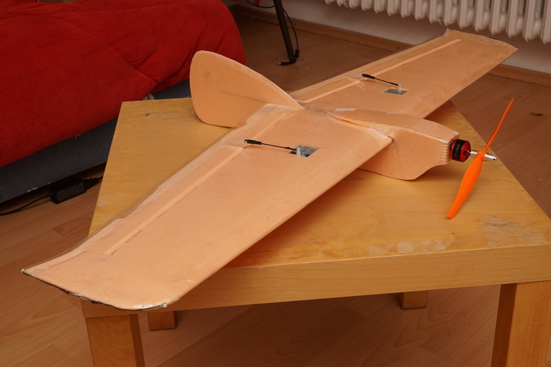

Řešil jsem na vedlejším vlákně nastavení letových režimů pro svoje samokřídlo ITA. Abych to příště nemusel vymýšlet znovu, dám to nastavení sem:
Nastavení přepínače SwC jako letové režimy
(v podstatě přepínatelné trimy výškovky)
  • neutrální let (základní poloha SwC - od sebe)
  • pomalejší let, plachtění (střední poloha SwC, mírně zvednutá výškovka)
  • start/přistání (SwC k sobě, víc zvednutá výškovka, abych měl čas po odhozu přehmátnout na kniply).
Kód: Vybrat vše
Aux Channels → Channel 5: nastavit SwC
Mix → Mix 2
   Mix is     On
   Master     Ch5
   Slave      Ch2
   Pos. mix   -9 %      (režim start/přistání)
   Neg. mix   -6 %      (režim plachtění)
   Offset     -3 %      (musí být přesně polovina neg. mix, aby poloha "od sebe" byla neutrál)
A ještě používám mix směrovky (kanálu 4) do křidélek, aby i druhý knipl trochu něco dělal, pokud lítám se 4-kanálovým letadlem a pak se samokřídlem. Dá se to taky použít pro ovládání jednou rukou, pokud druhou k něčemu potřebuju (reset časovače, pohled na mobil kdo volá :-) nebo pro jemnější řízení než druhým kniplem.
Kód: Vybrat vše
Mix → Mix 1
   Mix is     On
   Master     Ch4
   Slave      Ch1
   Pos. mix   50 %
   Neg. mix   50 %
   Offset      0 %
Snad to někomu pomůže (přinejhorším mně, až to příště budu hledat :).
