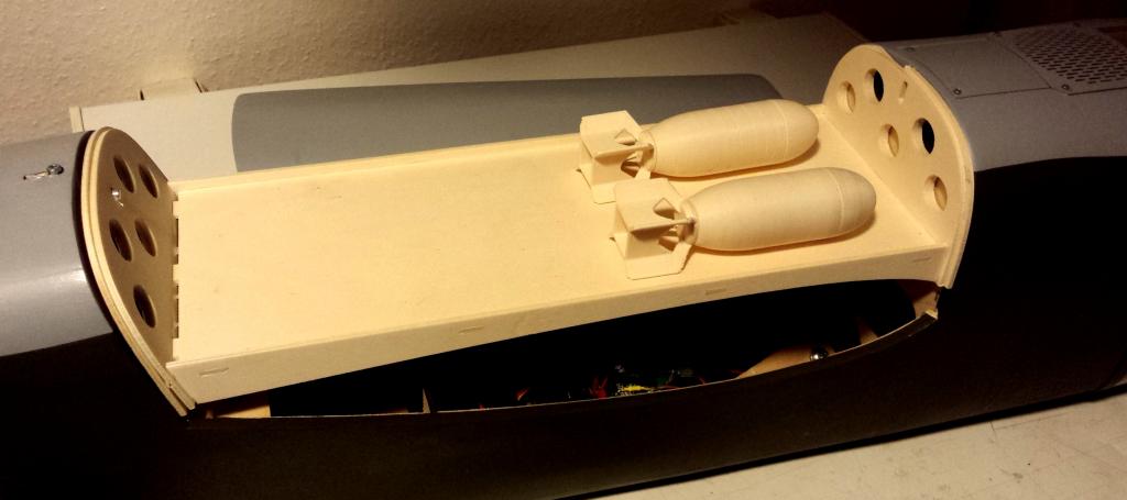

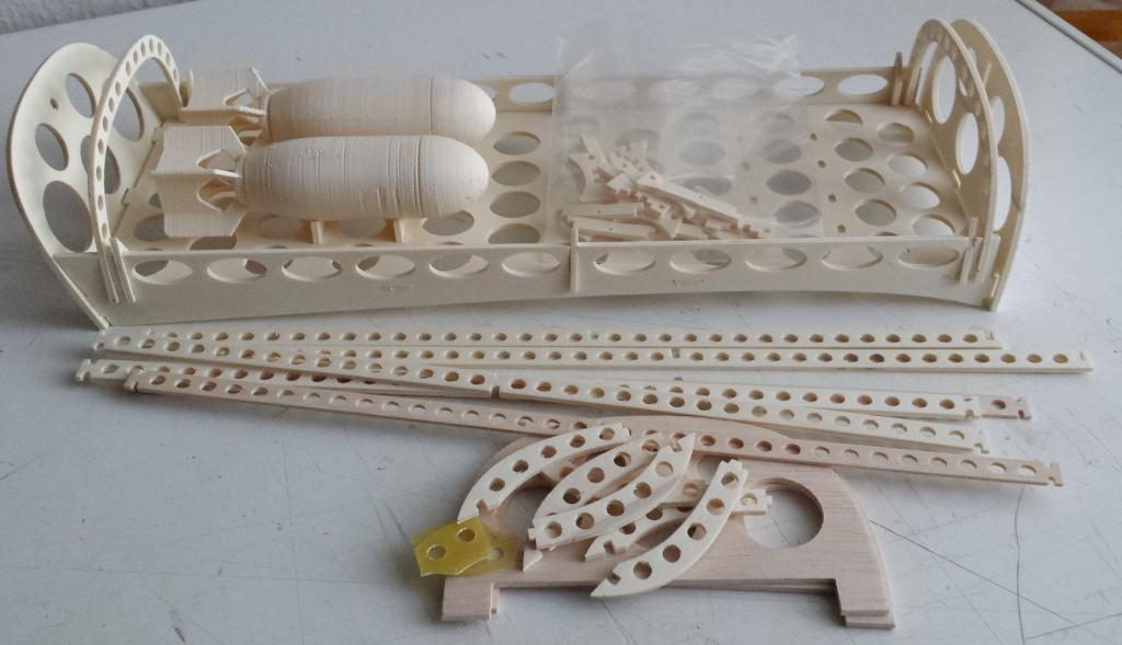

Konečně jsem počal zárodek dříve zmiňované pumovnice:
Zatím jen pokusné frézování kvůli odladění tvarů, na konstrukci se pracuje.

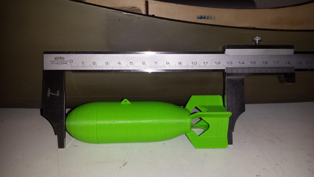

Zatím jsou to spíš vzdušné zámky :mrgreen: ale už to začíná pumovnici alespoň připomínat:
Sdělávám různé kousky a přeběhy filamentu, při tom ladím tisk tak to vypadá trochu papouškovitě ale ona to barva srovná.

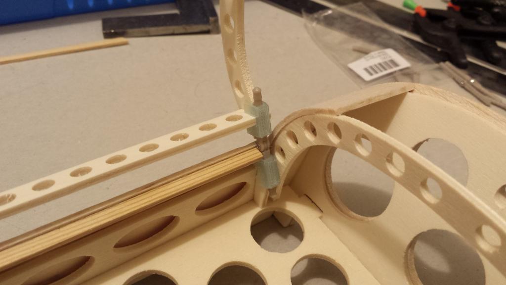

Tiskárna nakonec také přispěla svým sice malým ale užitečným dílem:
S tunýlky pro panty jsem tak nějak počítal že je vyřeším za pochodu a při lepení kostry dveří mně napadly tyhle třmínky.

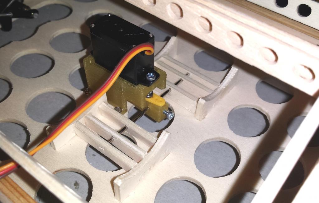

Mechanizmy fungují jak mají, vypadá to životaschopně. První 2 shozy byly úspěšně uskutečněny mé polovičce do postele :mrgreen:
Odhazovací mechanizmus.
Takhle nějak si představuji využití mé 3D tiskárny v érech...
Ovládání dveří pumovnice.
Ta překřížená táhla vypadají strašidelně ale fakt to funguje, dveře to otevírá 8)

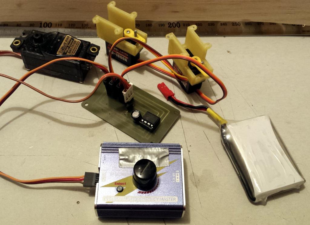

Pracuju na softu do PIC-u aby se to dalo ovládat jedním kanálem, vypadá to nadějně :-)
Jedním přepínačem otevřu pumovnici, druhým (cvakacím) odhodím jednu bombu krátkým cvaknutím, dalším cvaknutím druhou atd. nebo při držení odpadnou v sekvenci všechny s prodlevou kolem 0,2-0,4 sec. (to ještě odzkouším) a po poslední se dveře samy zavřou.
Teda když to bude fungovat jak si maluju :lol:

Ale zatím budou mít v hlavici zátěž jen takovou aby padaly hlavou dopředu. Spotřebovávám na ně různé barevné divočiny filamentu, přeběhy a tak...

Oprášil jsem plošňák z doby Mossie, nakrmil procesůrek a ejhle, ono to napoprvně dělá to co chci :-)
Jen to po čtvrté pumě nezavře samo pumovnici, to ještě potuním (už to vidím kde jsem v bejziku udělal ošíbku)...
