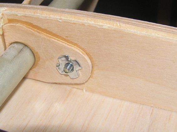

A dosmolil jsem aretaci křídel.

Já bych měl asi trochu strach, aby se ten "jazyk", co je pevný v křídle, neštípl. Ale určitě je to vyzkoušené, když to tak kluci od lasermodelů dělají..

Jde jen o aretaci. Síly budou na trubce. Je to odzkoušené, to se nebojím. T

Bindick píše:Jde jen o aretaci. Síly budou na trubce. Je to odzkoušené, to se nebojím. T
Jj, jen jsem si tak představil, jak se u šestého výkrutu v plné rychlosti bude chtít servačností křídlo vyvlíknout z té trubky a v tu chvíli právě by mohlo dojít k tomu štípnutí aretačního úchytu :lol: :lol: :lol: :lol: :lol: .
Jen žertuju, je to vyzkoušené, funkce zajištěna.. :wink:

:o 6 výkrutů, to bych asi nedal :D ale výkruty do kruhu to by bylo ještě zajímavější pro ten jazyk :roll: Ale věřím mu.

Mnohem jednodušší a elegantnější. U mě toto nešlo pro samou díru v krajním žebru a klínu, to by se mě blbě dělalo, tak jsem udělal tu kotvu s jazykem.T
