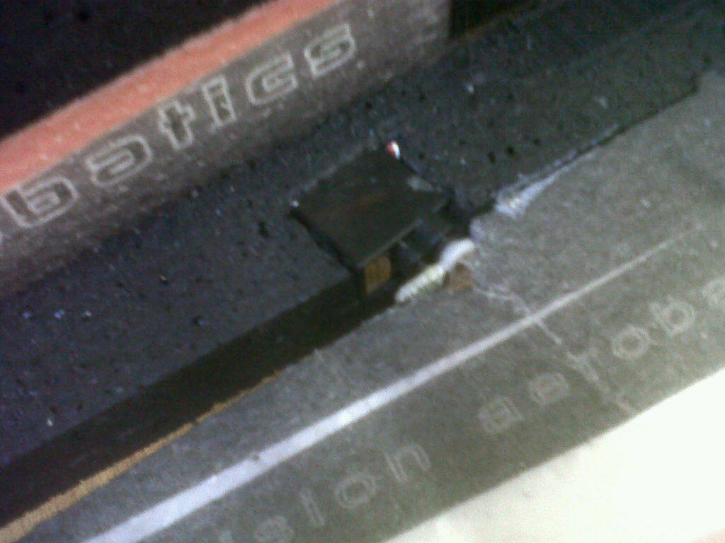

Já jsem provedl nedávno úpravu, kterou jsem popisoval ve svém posledním příspěvku
"V tuto chvíli mi přijde jako jediné možné řešení vlepit epoxidem šrouby (předtím uřezat hlavičku) do hmoždinek, aby z trupu koukal kousek šroubu se závitem a přepážku pak jednoduše navléknout na tyto šrouby a upevnit matičkami
bohužel nemám vůbec nyní čas na létání, ale zkoušel jsem asi 5 letů a vše OK, drží to festovně. Pouze 1 matička se malinko povolila vibracemi, ale to vyřeší buďto kontra-matička nebo pérová podložka. Velkou výhodu vidím v tom, že si můžu snadno hrát s vyosením motoru, popř. demontovat motor v případě potřeby.
