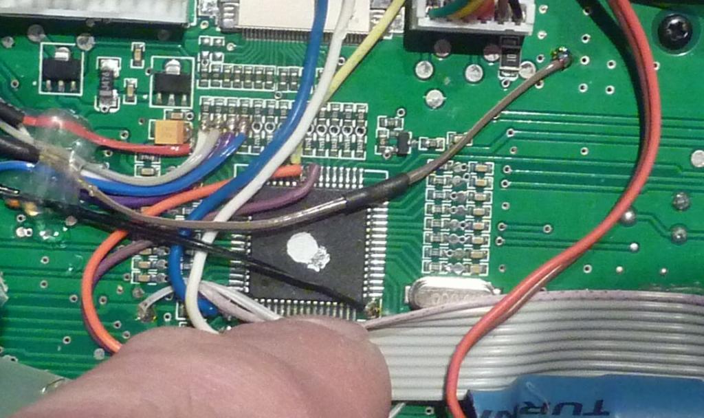

Zrovna zametám na foťáku a toto jsem tam našel.
Chtěl jsem to původně trochu prostříhat a okomentovat, ale to by nebylo jen tak.

Takto to vypadá jakože to je úplná banalní operace ale věřím tomu že já bych měl pěkné těžítko. :D To know-how asi nebude jen tak na první pokus. Třeba do toho někdy dorostu. Mě stačilo to pájení na nožičky procesoru, dvakrát mě páječka zasyčela na nose, jak jsem na to civěl z pár centimetrů s lupou na oku. Ruka se mě třepala aspoň přes tři nožičky. :D Zatím to zaplaťpanbu funguje i s původním procesorem.

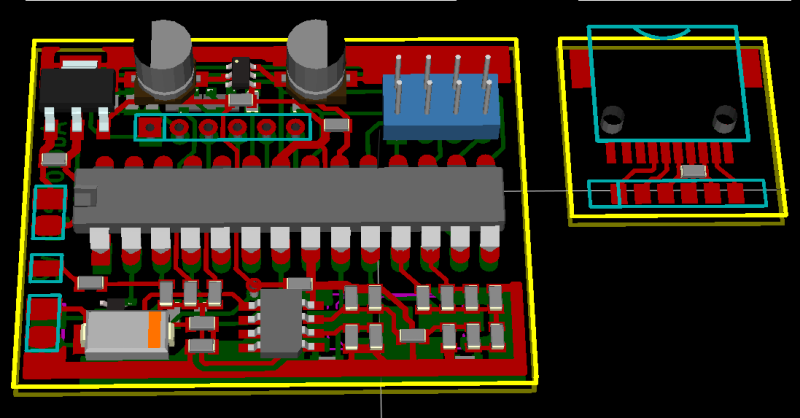

Takto bude vypadat druhá a doufám že už bezchybná verze.

nějak se to celé zdrželo, na stránce projektu proběhla změna v zapojení modulu,
tak jsem ji ještě zapracoval do nové desky. Musel jsem objednat jiné součástky, doufám že to zítra dorazí abych to mohl přes víkend dodělat.

první várka bude zítra odeslána.
Byla to pěkná dřina :)
AudioMega-SilkS.pdf
(801.11 KiB) Staženo 173 x
AudioMega.pdf
(63.08 KiB) Staženo 162 x
Návod je na 9XR, u 9X je třeba mít externí tranzistor na spínání podsvětlení, tak jako je to bez voice modulu, pouze se podsvětlení nepřipojí na PB7 procesoru, ale na BLIT voice modulu.
Tak ať se vám daří a za 14dnů na shledanou. (Mám dovolenou.)
(stanco1: tvůj modul musí počkat, už nemám obálku. Ostatním co poslali adresy dorazí)
www.opentx.cz

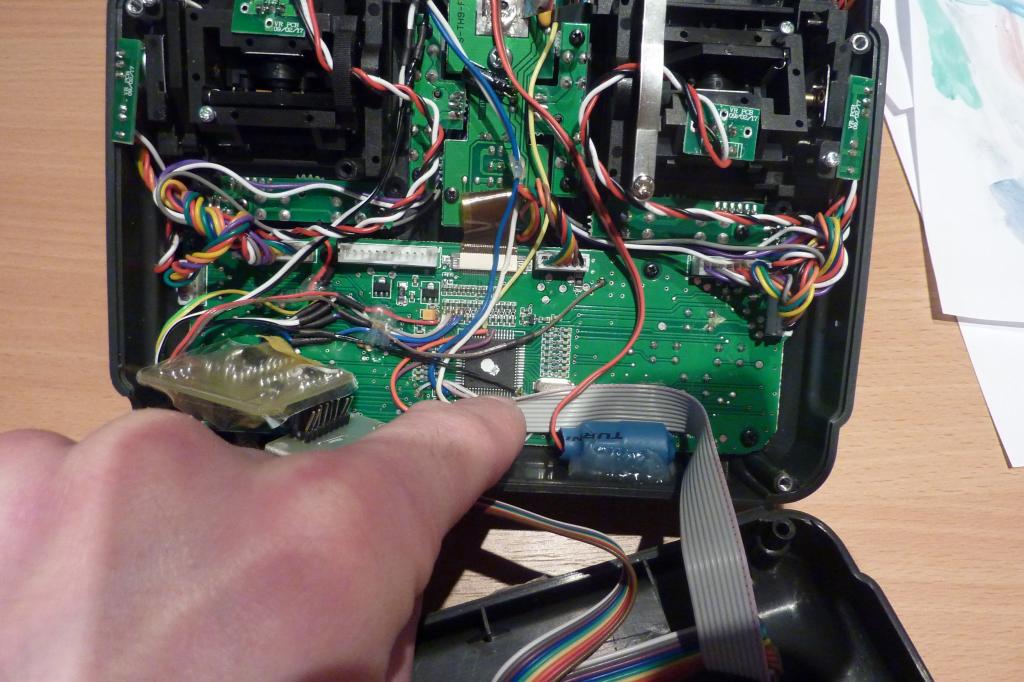

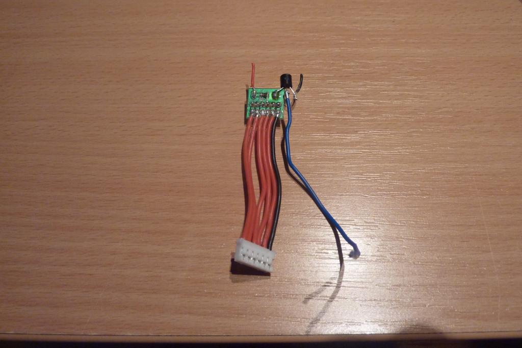

Jen abych si to zapojení do T9X urovnal v hlavě. Původní propojku řízení osvětlení, kterou jsem používal na osvětlení a kterou jsem s předchozím voice modulem vyřadil protože nebyla potřeba, zase použiju a modrý vodič viz. moje fotka, připojím na BLIT kontakt tvého voice modulu?
A druhá věc. Nejsem stavu na desce T9X najít R72, který se má odstranit a tím pádem nevím kam připojit vodič PB7?
Předpokládám, že napájení VOICE modulu můžu nechat stejně jak jsem měl na předchozím modulu.
A ještě jedna věc, na co je SPKR (vstup) a SIO TTL ?
Díky Tomáš a pěknou dovolenou :)
