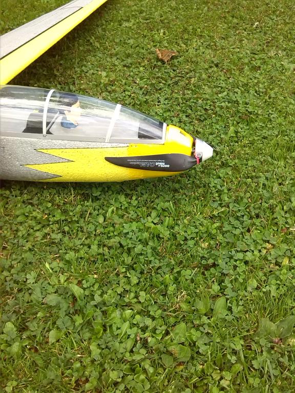

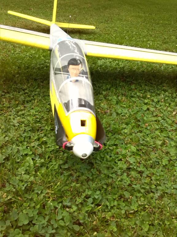

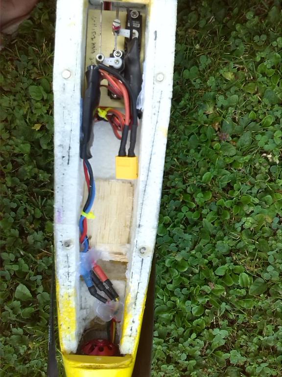

čau, v Blaníku mám motor z Gamy, někde pohledám data. Vrtuli mám 12x6, regl 30A, a létám na 3S,od 1000,po 1600 mAh, větší se mi tam nevejde.
S tímhle osazením je výkon dostačující, a doba letu na 1600 se pohybuje kolem 30 min. S dostatečnou rezervou, ale samozřejmě záleží na stylu létání.
Wrchi
Příspěvky: 162
Registrován: pon 15.05.2006 0:00
Bydliště: Dolní Benešov - Zábřeh (Opava)
Re: L-13 Blaník 2100mm LM-model
#212 Příspěvek od Wrchi »
Gama má motor velikosti 2835-1000KV takže nějakou takovou obdobu. Průměr vrtulového kužele máš jakou? Mohl bys mi poslat nějakou fotku jak máš uspořádanou elektroniku. Abych věděl jestli bych to musel nějak víc předělávat.

Tady jsou fotky, kužel má průměr 40mm

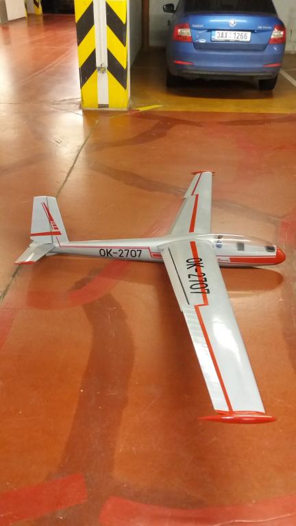

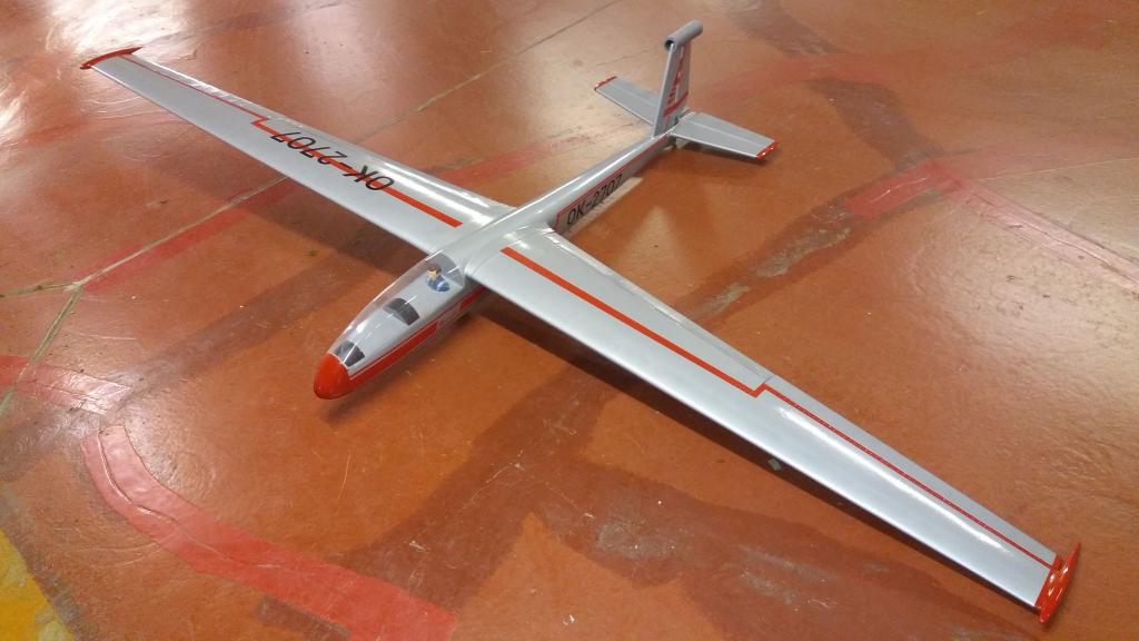

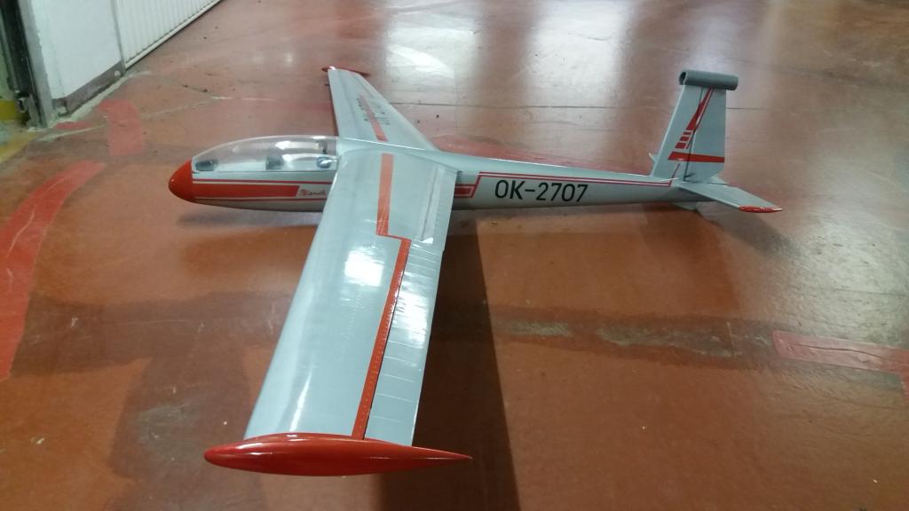

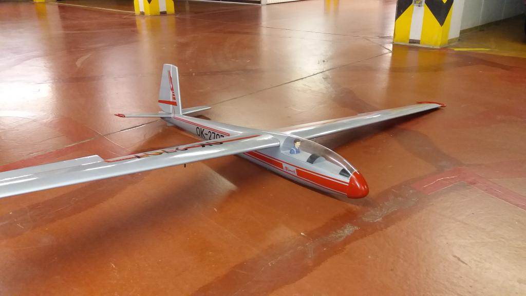

Tak jsem poprosil pana Mašíka o výřezy na 3m Blaníka, olaminoval jsem ho a nastříkal 2k akrylem.
J.

Jak jsi na tom váhově?
