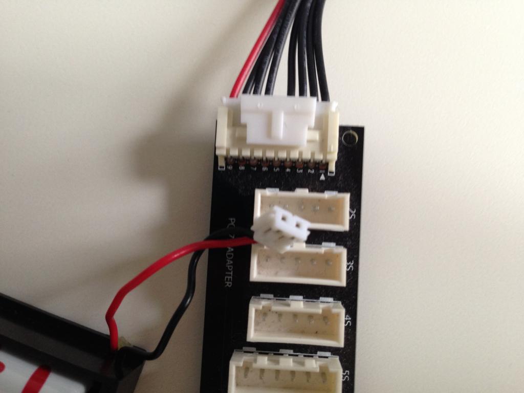

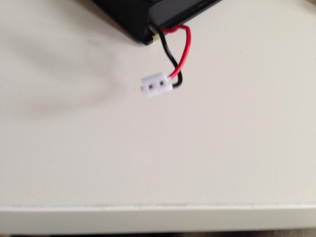

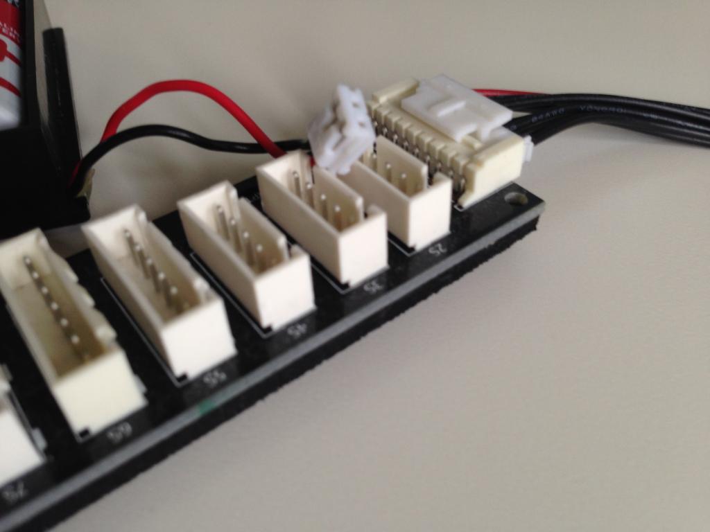

Díky moc za info. Neporadil by mi pánové ještě někdo co je to za konektor? Potřeboval bych samici a nemohu jej na netu najít. Díky,
LOGO 550 SX - Brain // SAB Goblin 380 - Brain // HELI-X V6
Re: Raytronic c60 - 1000W
Vypadá to na stejný konektor, jako je servisní pro připojení do balanceru a ty se dají koupit v mod.prodejnách i nakrimpovanými kablíky. Porovnej ho s jinou baterkou. Ty kablíky jsou ale tenký, takže nevydrží velký proud. Ale u baterky se uvádí max. nabíjecí proud 1A, takže to v pohodě zvládnou.
Díky, ale konektor podobný jen je, a hledal jsem po netu a nemůžu jej najít. Potřebuji samici, abych si mohl udělat protikus na nabíjení.
