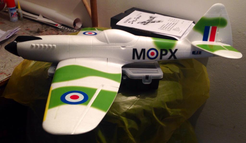

Tak "dostavěno" čeká na zálet :-D

No nádherný dogfighter. Super :-) pred lepenim samolepek jsi povrch odmašťoval? Me to moc nechtělo držet :D kdy ho provetras? Skoda, ze nejsi blize. Mohli jsme laborovat. Urco dej vedet jak jsis zaletal. A křídlo máš napevno prilepeno? At slouzi.

Ahoj díky neodmašťoval jsem nic,docela to drží,ale ty samolepky jsou jen na zálet.Když mě sedne tak bude novej kabát.Plánuju zálet na víkend uvidím jak bude :-) Jinak křídlo je na pevno,do kufru se vleze v pohodě :-D
