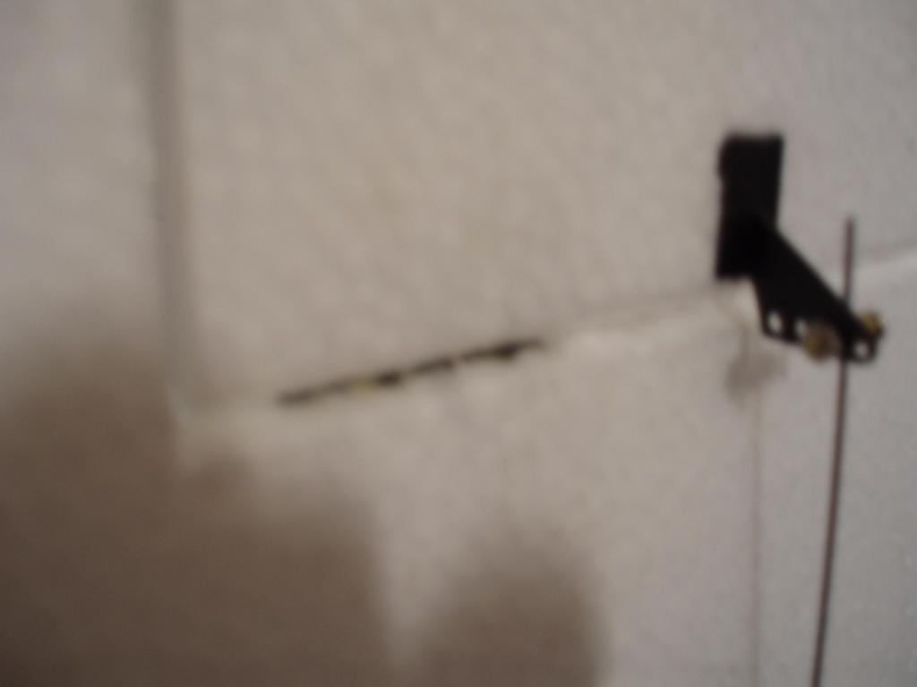

ko44 píše:
wiperp píše:ahoj
Mě se to stalo taky, panty jsem vyrobil z Pc diskety z toho kolečka vevnitř. A vlepil je do středu lepidlem PUREX.Funguje to super. :wink:
Můžeš to prosím trochu rozvést, případně nafotit? Díky.
Mě se to stalo na křidýlkách
Rozebral jsem diskety, výjmul hněhá kolečka z kovovým středem. Nastříhal jsem si kousky o velikosti 25mmx 25mm. Již předtím jsem si začistil zlomy. Nařízl jsem skalpelem křídlo i křidélko středem na šířku vystřiženého pantu. Vmáčkl dovniř trochu lepidla a vsunul pant. Na jedno křidélko tři panty , na výškovku bych doporučil 4. A není to můj nápad našel jsem to tady http://www.rcweb.cz/aktual/pu_epp.htm :P :P
Wiperp
Jednou snad i RC pilot
http://www.rcmodelytatenice.cz/

wiperp
Příspěvky: 18
Registrován: pon 26.09.2011 16:57
Bydliště: Tatenice
Re: Beta 1400 - stavba
#2076 Příspěvek od wiperp »
postylion píše:Wiperpe,dík za popis,foto a dobrou radu !!!
To nebyl problém a přidám ještě 2 fotky. A jedno doporučení: nepoužívat prstolep, ale PUREX. Sekunďák to naleptává. Také informace z netu. :lol: :P :wink:
